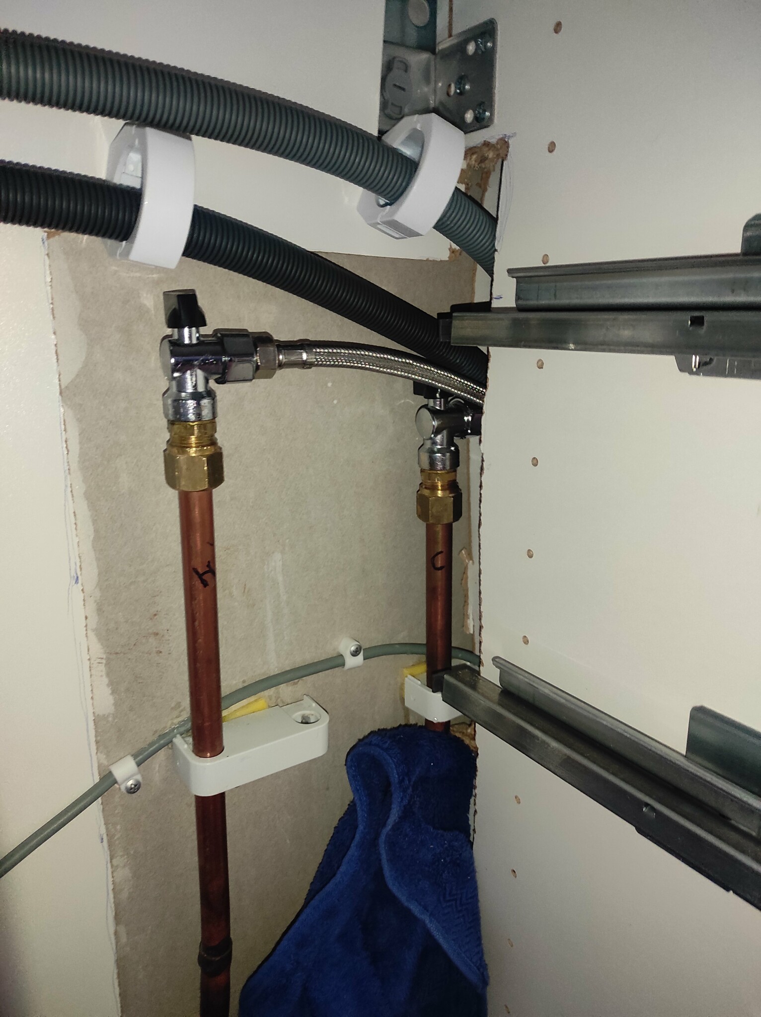

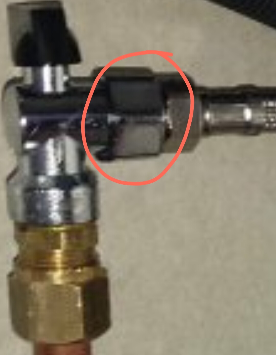

Har skruvat på nippel som är hane och mindre omkrets i ena och hona med större omkrets i andra delen (då slangen ej passade). Men när jag sätter på vattnet läcker det vatten.
Någon som vet hur kan jag lösa detta? 🙈

Har du använt nån tätning?
L
Nej, trodde man ej behövde det på just övergång?
Är det bara gänga mot gänga behöver du täta det med gängtejp/gängsnöre alternativt lin och pasta.

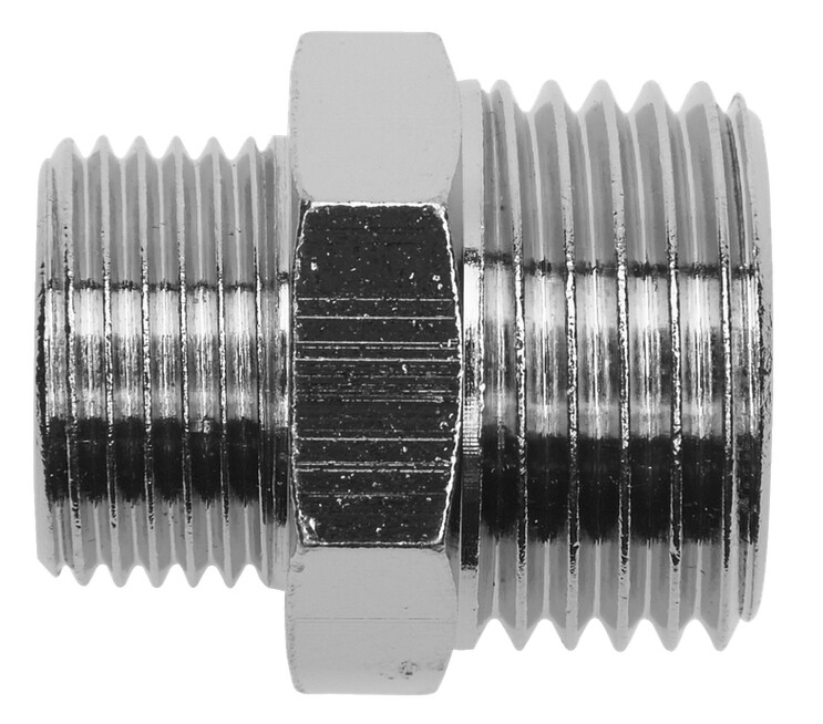

Det är alltså en sådanhär du har gängat i din ventil?
Med gängan 1/2" (15) - 3/8" (10) utan gängtätning i ventilen? 🤔
Eller missuppfattar jag dig nu?

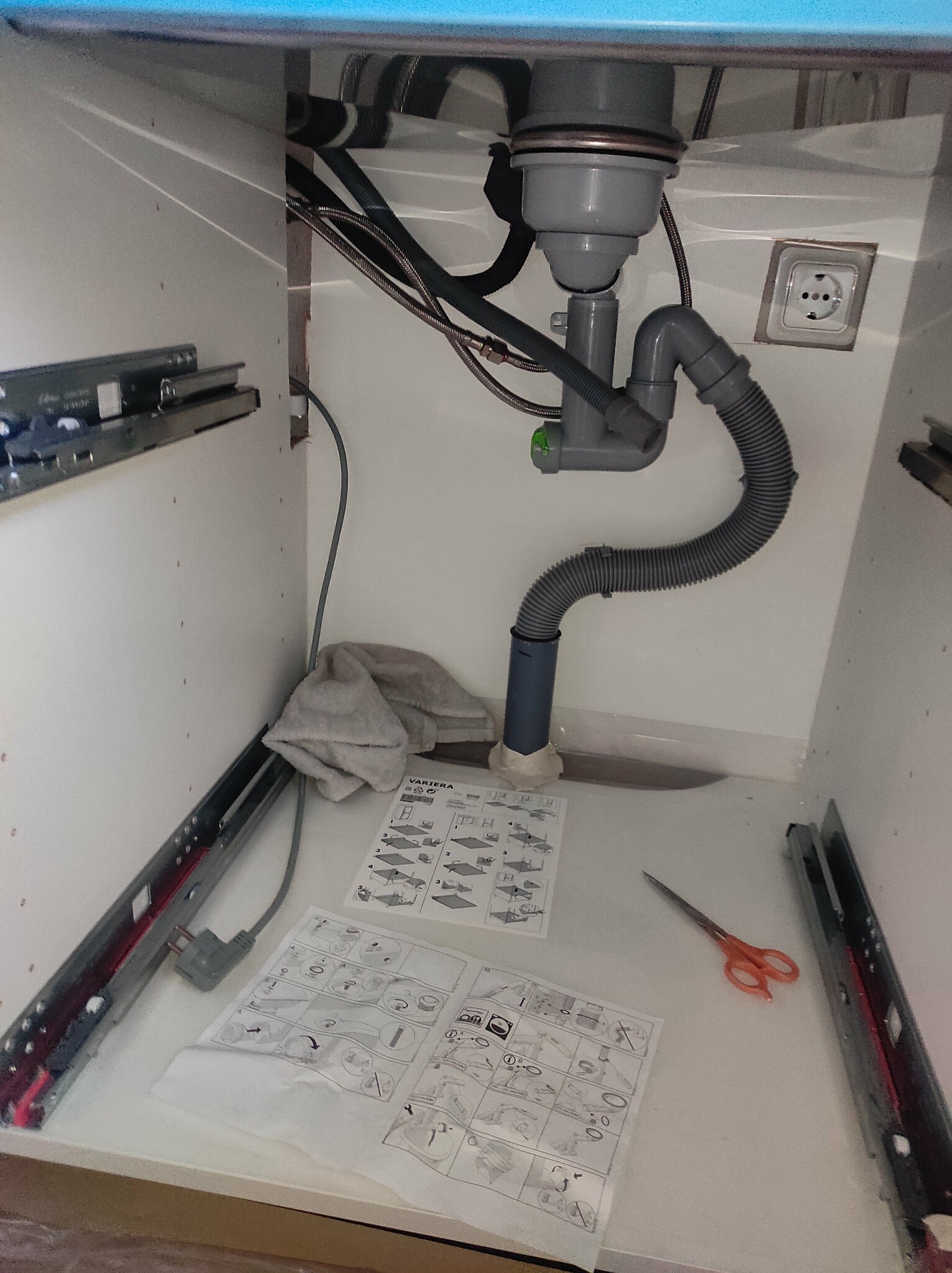

Förresten ser detta ok ut? Jag har kvar att fästa slang för diskmaskinens avlopp o tänkte fästa vattenslangarna mot väggen. Något annat jag borde göra? Är avloppet ok så?

Den nippeln behöver gängtätning!
Varför inte köpa en slang som passar direkt för att minimera antalet skarv??
Fast jag har aldrig varit så förtjust i att använda anslutningsslangar, trots att det är smidigt.
