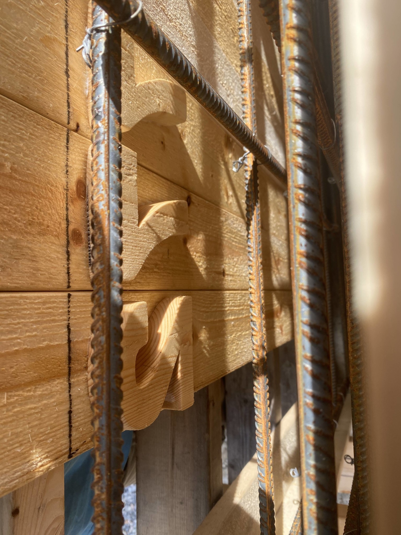

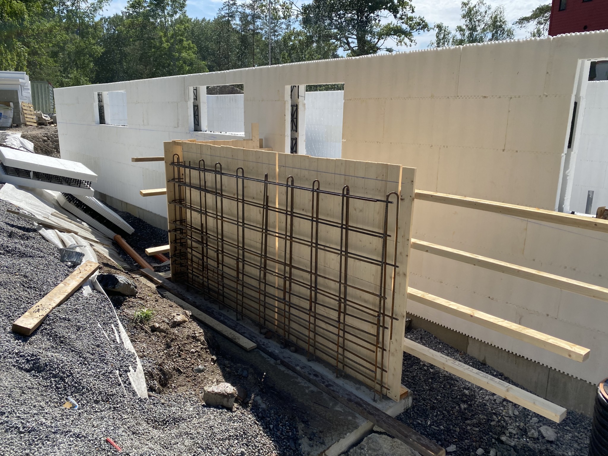

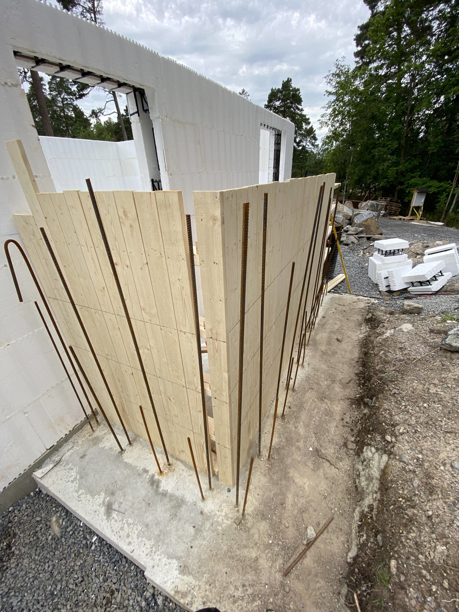

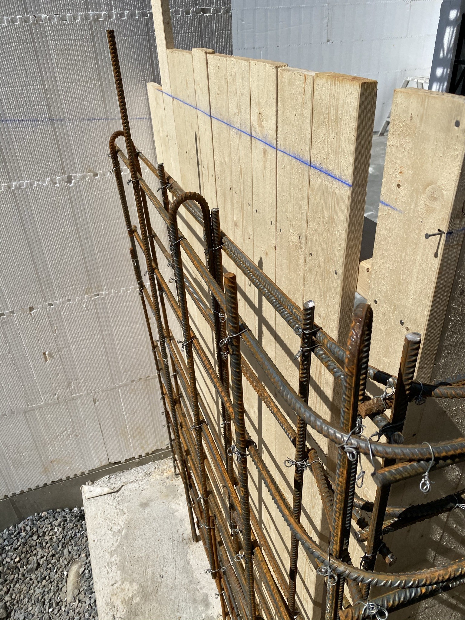

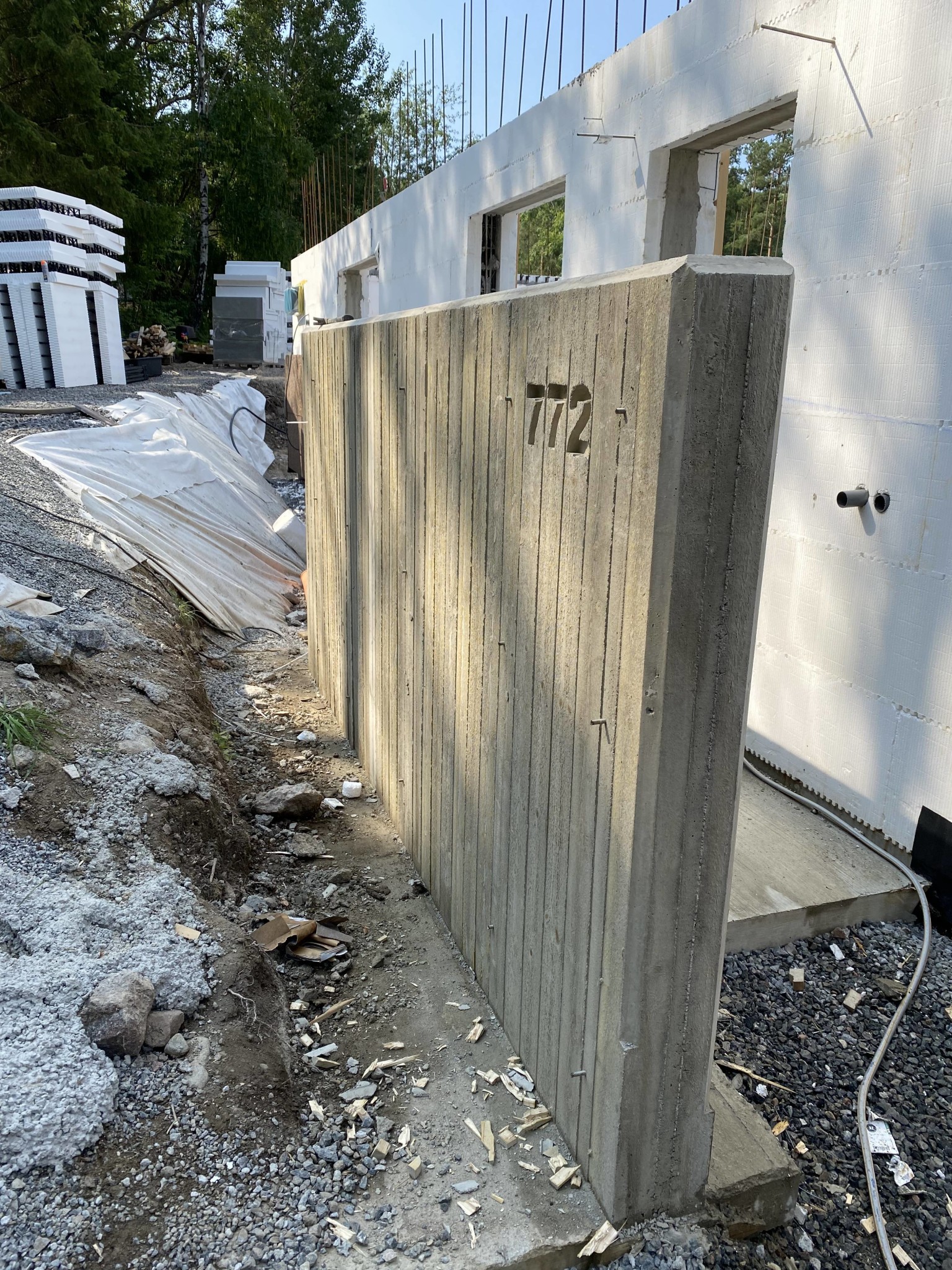

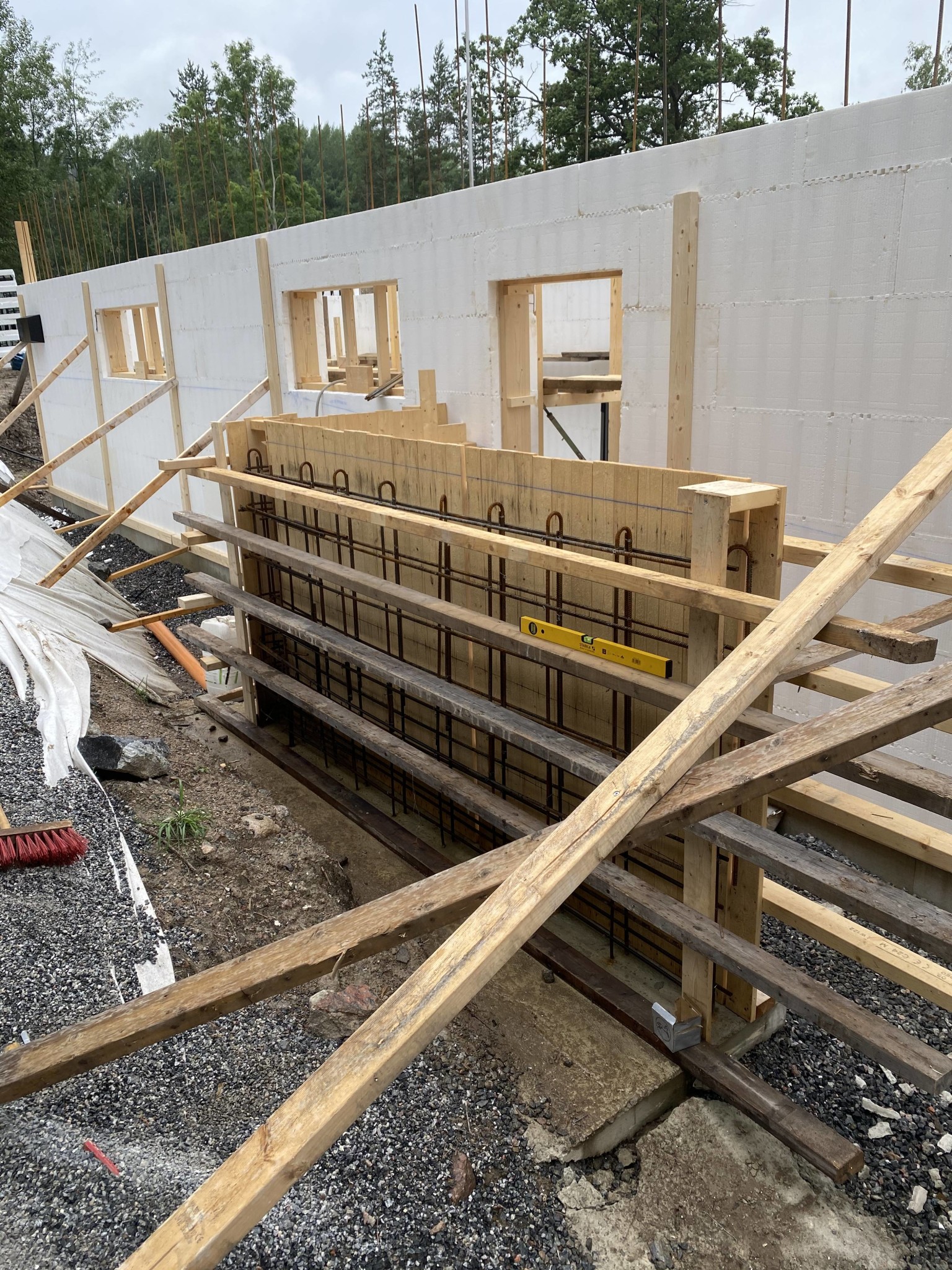

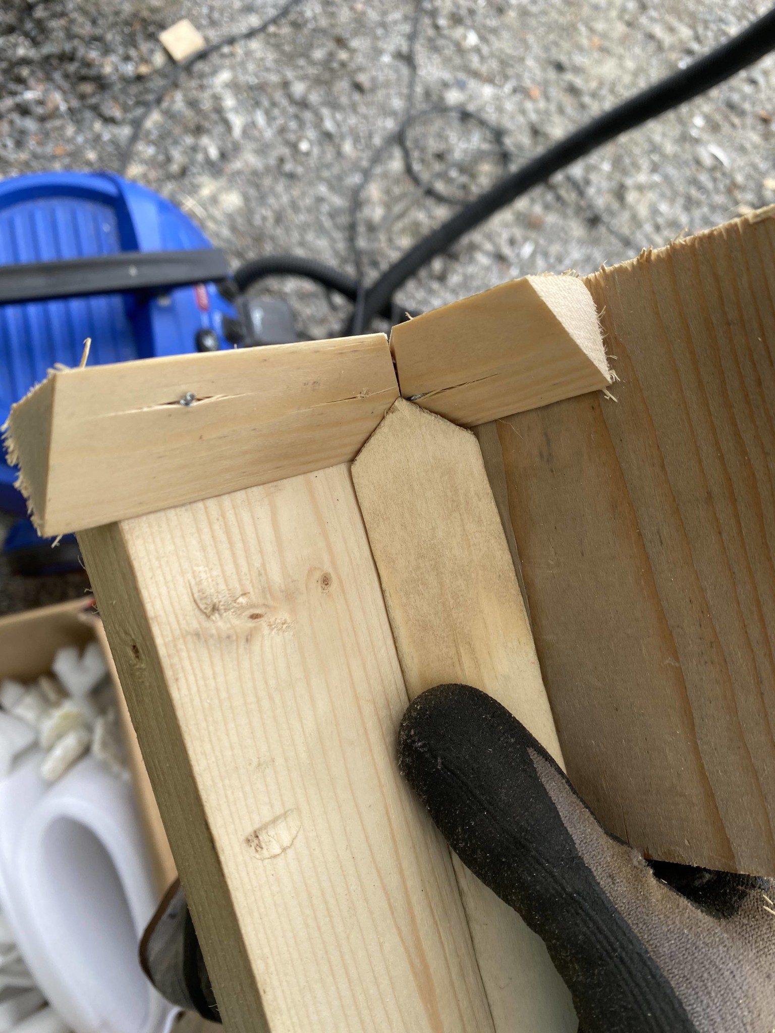

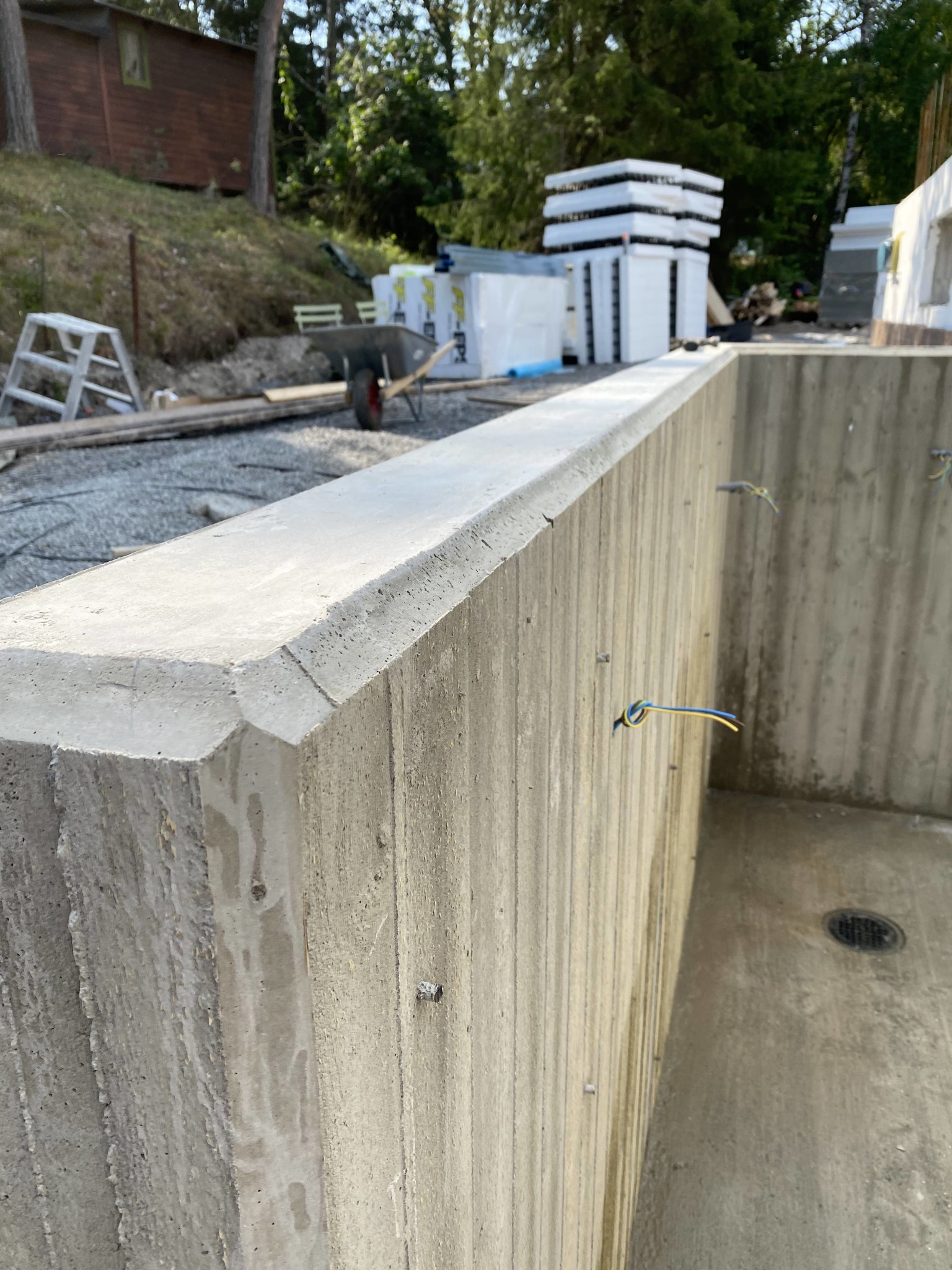

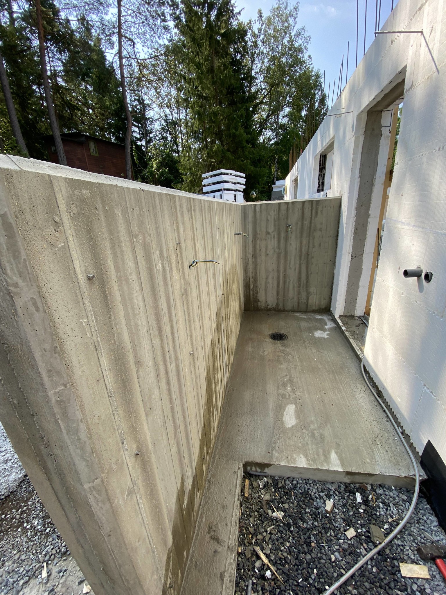

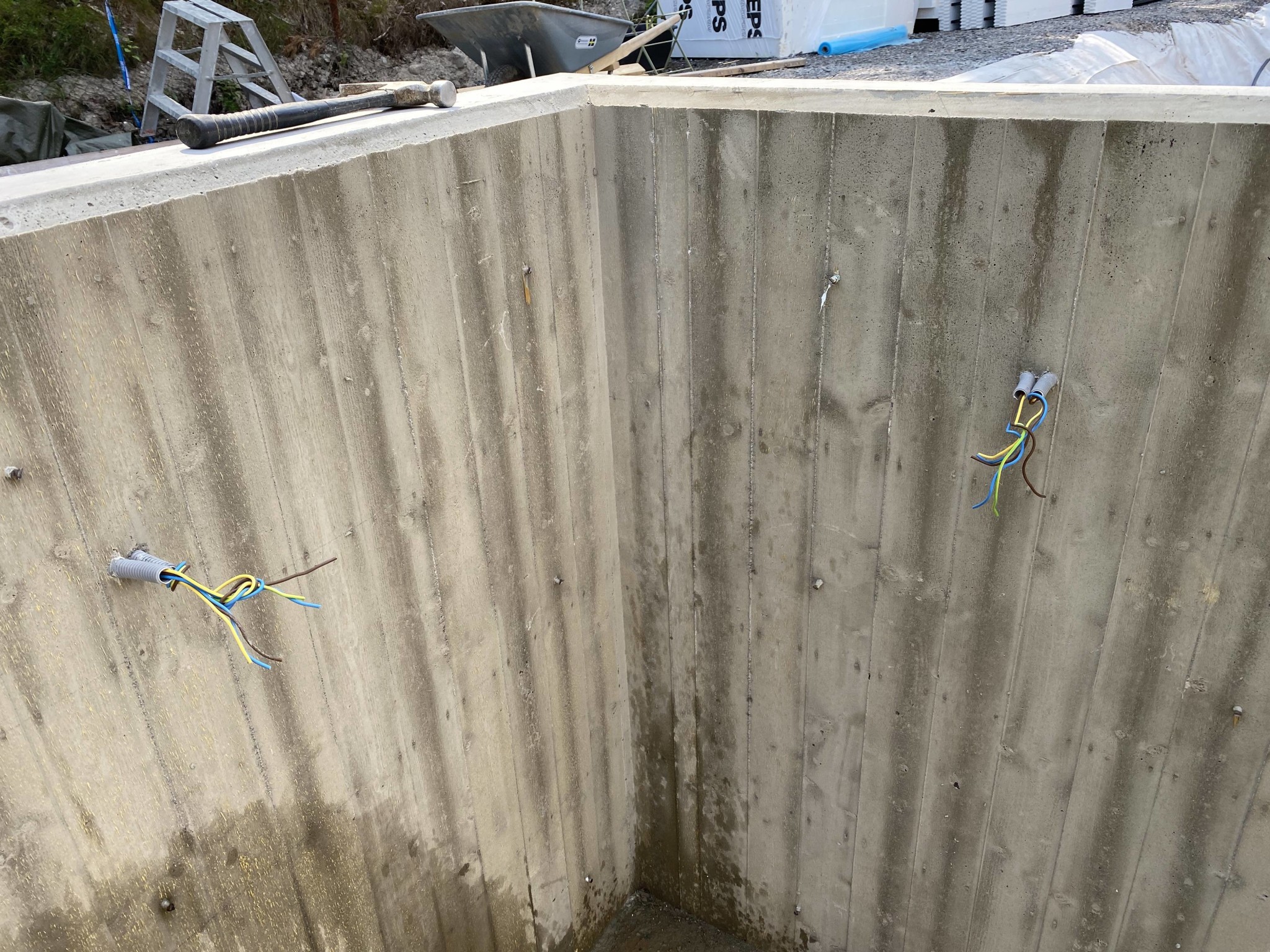

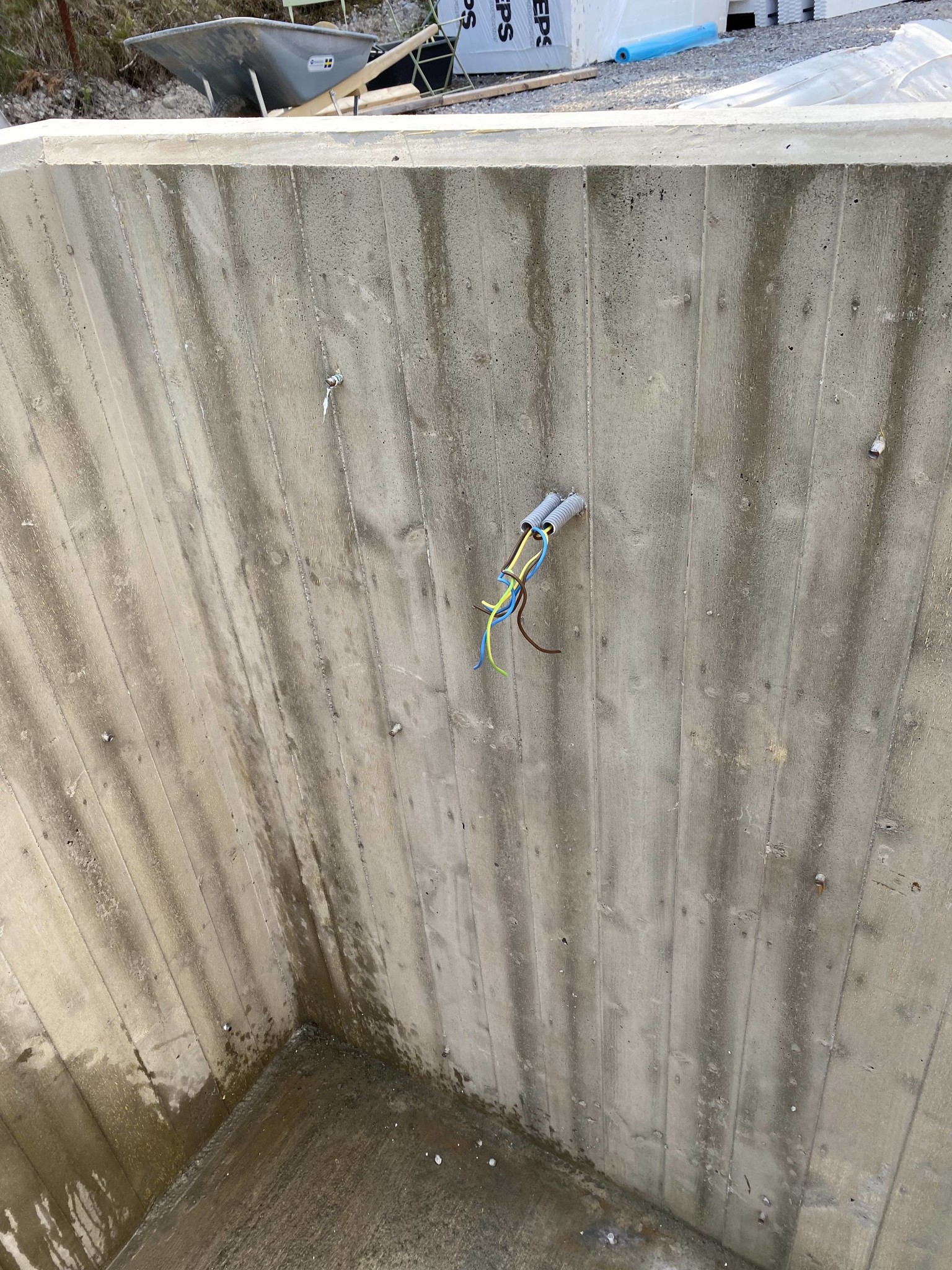

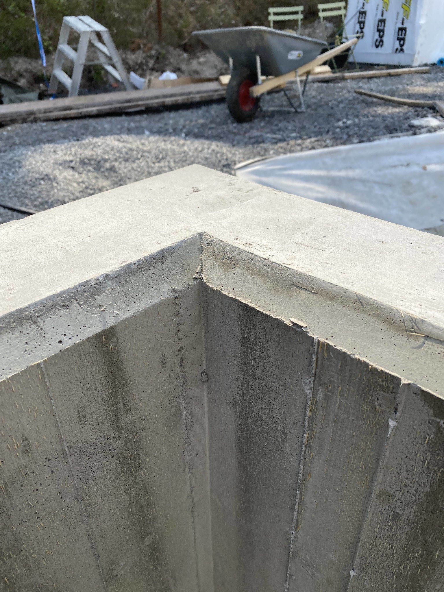

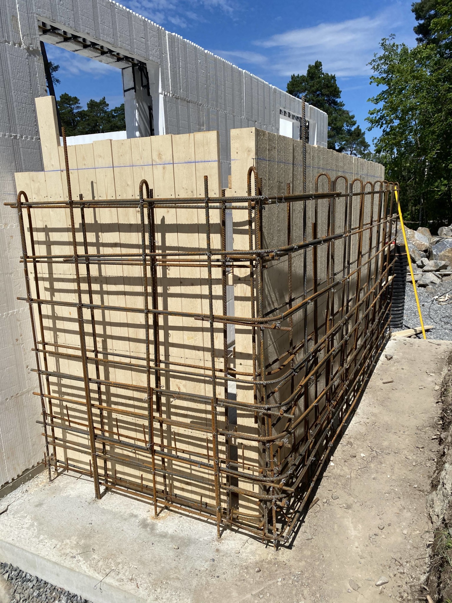

Ok vad intressant, bara av nyfikenhet hur mycket behövde du klyva den? för jag tänker att formvirket måste ju svälla en hel del så känns att man skulle få problem om man inte gör dessa rörelsefogarhoffret skrev:
Jag gjorde egentligen lite fel, jag släppte en glipa på 2 cm mellan två plankor som sen krympte till kanske 1,5 cm efter vattenbegjutning.. dvs man får en väldigt smal bit som kan vara klurig att klyva till och ännu klurigare att fästa..
Med facit i hand är det bättre att släppa en hel planka och klyva bort 1-2 cm eller vad som nu krävs, blir också ett snyggare brädmönster i den färdiga muren då.. Får väl ta o bifoga lite bilder då, eftersom jag blev löjligt nöjd med resultatet min första mur.

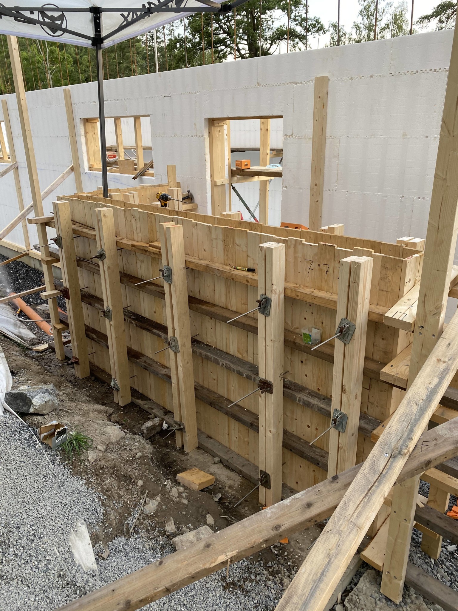

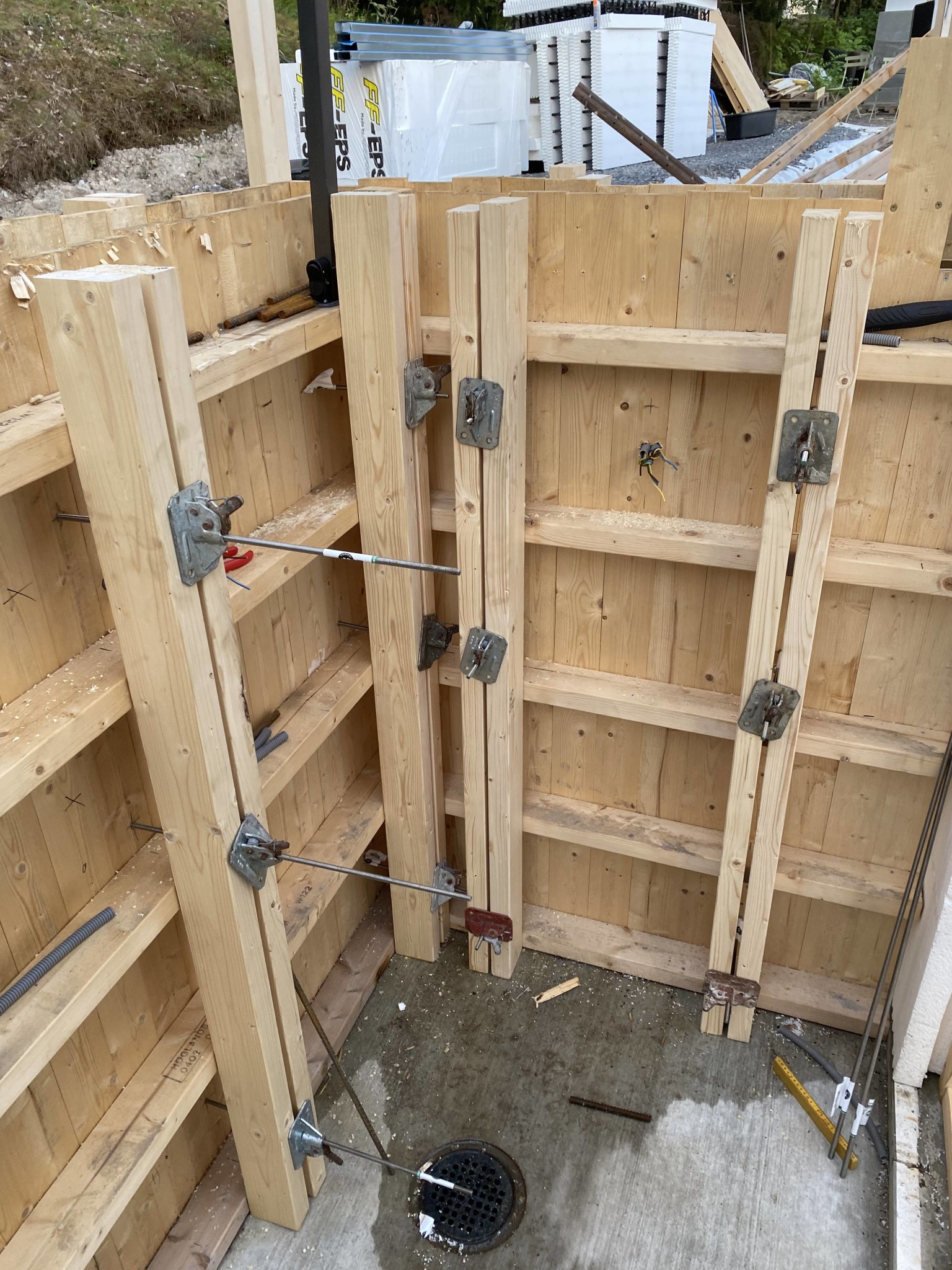

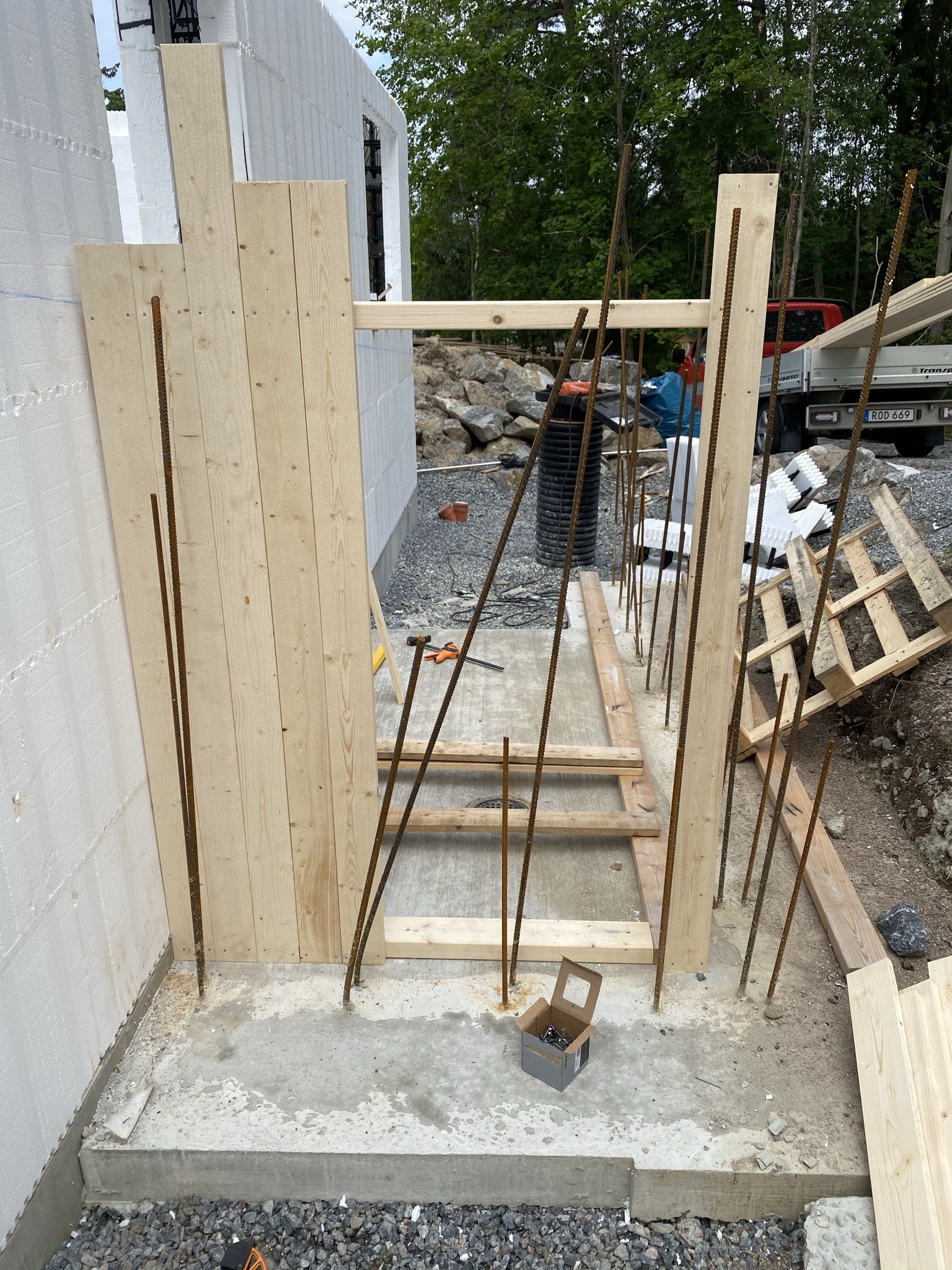

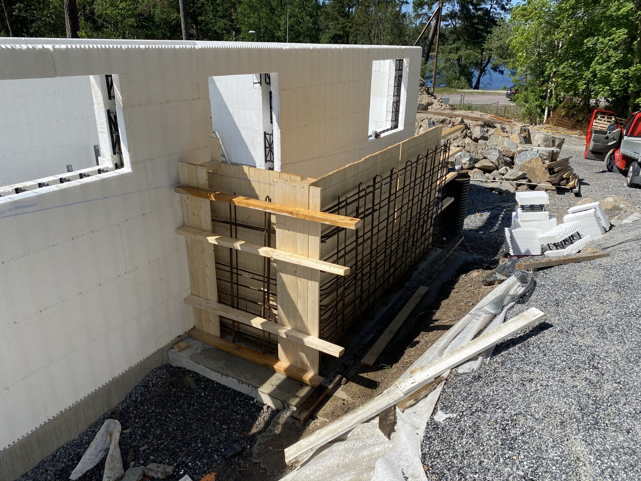

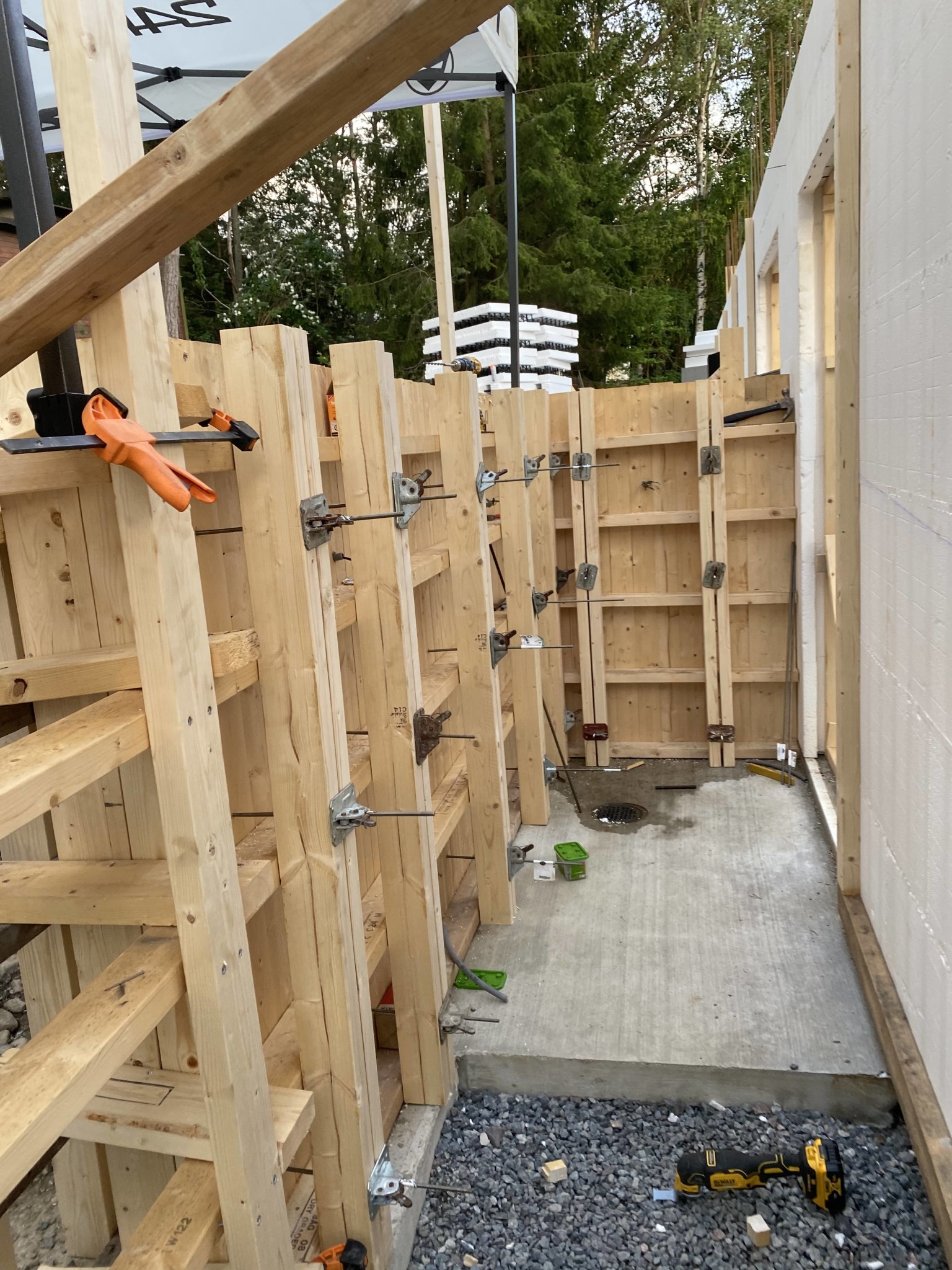

Riktigt snyggt, vad snyggt det blev med mönstret av siffrorna också. En dum fråga kanske men är ju novis på detta men hur gjorde du när dubblade formen ? tänker på bästa sätt att spika formbrädorna för dubblingen. Jag hade tänkt att göra dubblingen så att jag skulle bygga det löst och ställa dit bara men jag ser på bilderna att du hade satt upp spikreglerna som man tydligen kallar det redan innan du hade satt på formbrädorna.hoffret skrev:
Med facit i hand är det bättre att släppa en hel planka och klyva bort 1-2 cm eller vad som nu krävs, blir också ett snyggare brädmönster i den färdiga muren då.. Får väl ta o bifoga lite bilder då, eftersom jag blev löjligt nöjd med resultatet min första mur.[bild][bild][bild][bild][bild][bild][bild][bild][bild][bild][bild][bild][bild][bild][bild][bild][bild][bild][bild][bild]
Jepp, jag hade så trångt med slänt o allt möjligt.. så jag tyckte det blev enklast att bygga allt på plats, var dessutom ensam så en stor färdig formsida hade blivit för tungt att hantera själv..
Jag skråspikade formplanken utifrån genom spikregeln..
men har man möjlighet att prefabricera så är det såklart att föredra!
Aha ok ja det förstår jag om man är själv. Undra hur proffsen brukar göra ute på byggen om det är vanligast att skråspika eller om man brukar dubbla väggen med moduler som man lyfter på plats? Men då vet jag att det inte är en helt dum ide att bygga dubblingen separat och lyfta på plats.hoffret skrev:

Jag jobbade tidigare på Skanska och generellt skulle jag säga att det är ovanligt med traditionell plankform numera, kostar för mycket helt enkelt.. Men har man en arkitekt och beställare som är redo att betala är det ju bara att köra på.
Jag såg en variant ute på Lovön där Förbifart Sthlm byggs nu, där spikade man helt enkelt på plank på insidan av vanlig systemform (typ Peri eller Doka).. ganska smart, systemformens smidighet o enkelhet med plankformens läckra utseende..

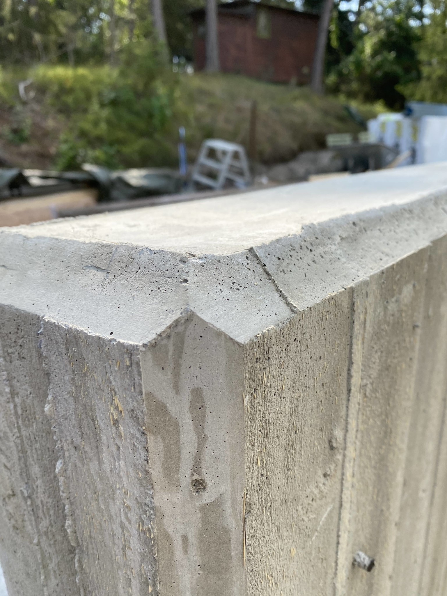

Väldigt fint
Vilket virke använde du för detta?
