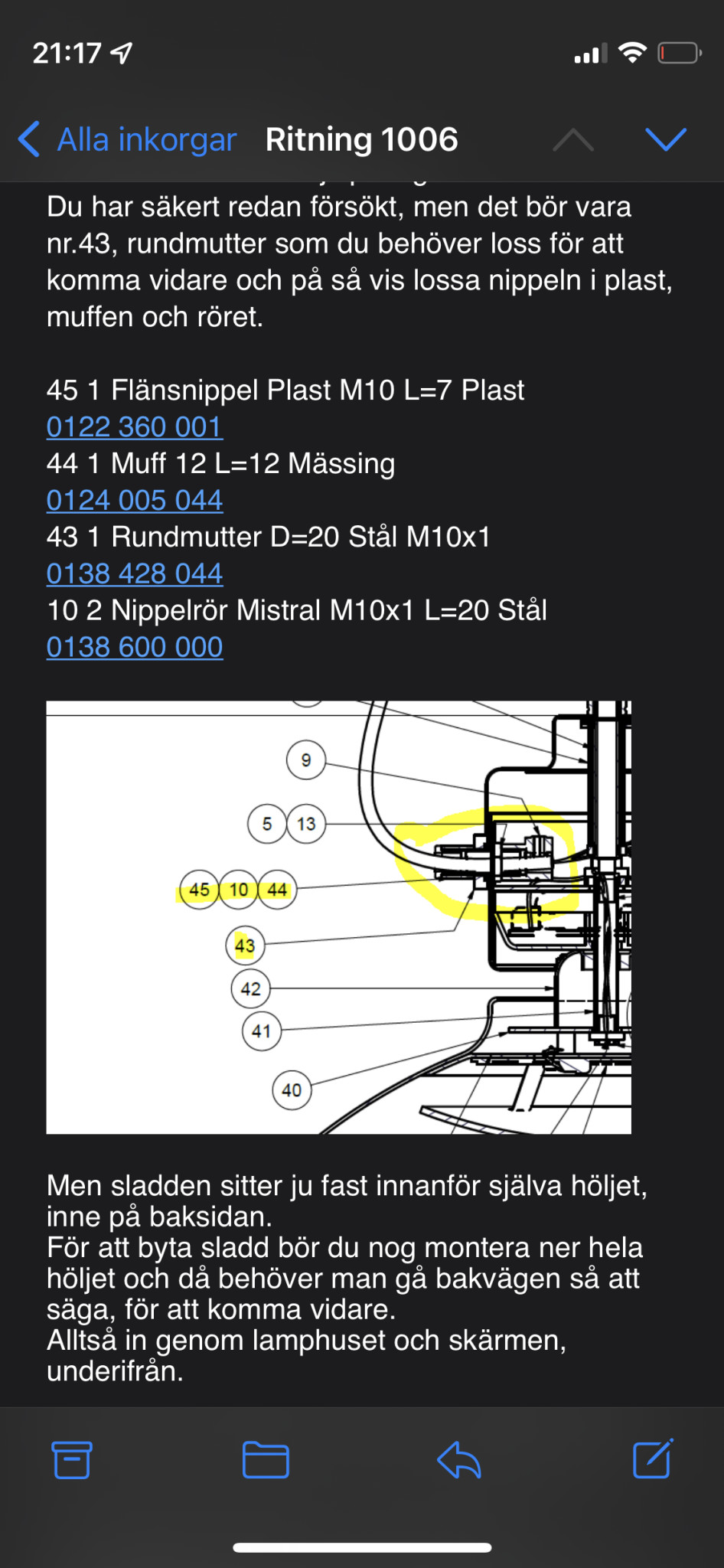

Jag köpte två ”industrilampor” men missade att det var väldigt kort sladd…..
jag tänkte att det kan ju inte vara så svårt att byta ut sladden och sätta dit en längre om jag lossar den ifrån själva lampan.
Tyvärr får jag inte isär själva lampan och har gett upp tanken på att byta ut sladden.
Jag tänker att det måste finnas någon diskret dosa att förlänga sladden med så kan jag förlänga lagom långt.
Extra tygsladdar kan jag hitta.
Vem har Ideer om lämplig lösning för att förlänga sladden snyggt???
Lampan kommer från Belid som var rätt hjälpsamma och skickade lite info, se bild

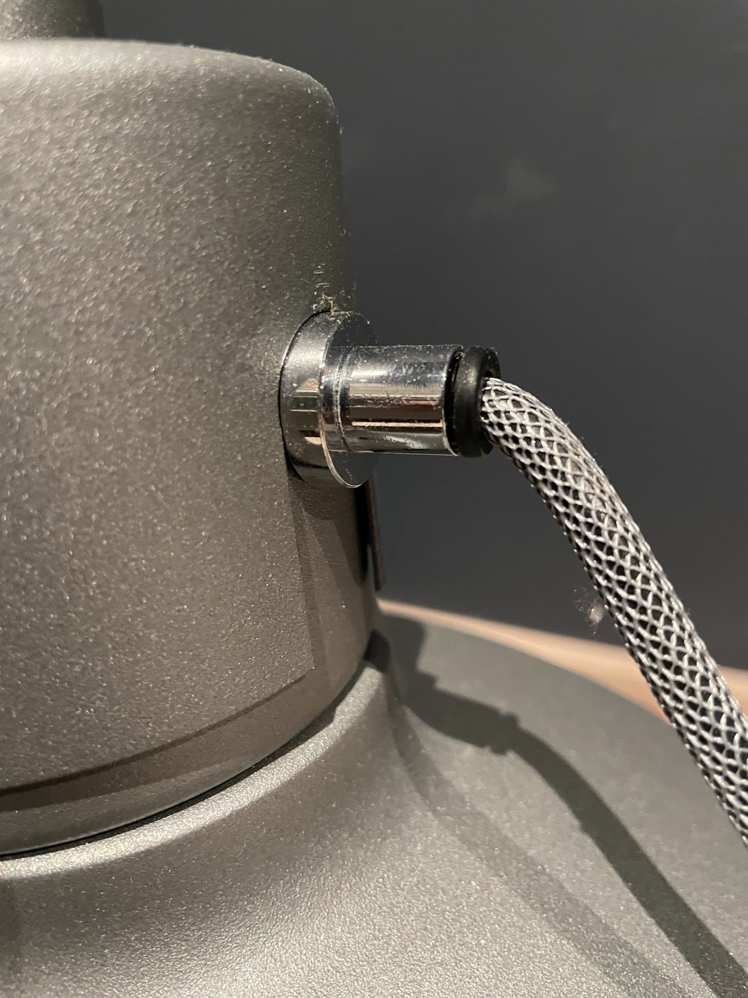

Skruva på den svarta yttersta delen man ser i andra bilden, jag gissar att det är en strypnippel. Om det rör sig där borde du kunna dra ner lamphållaren så att du kommer åt att titta på den och se hur det ser ut där.

Detta måste kombineras med att lossa det som håller kabeln så prova @tommib förslag för det.

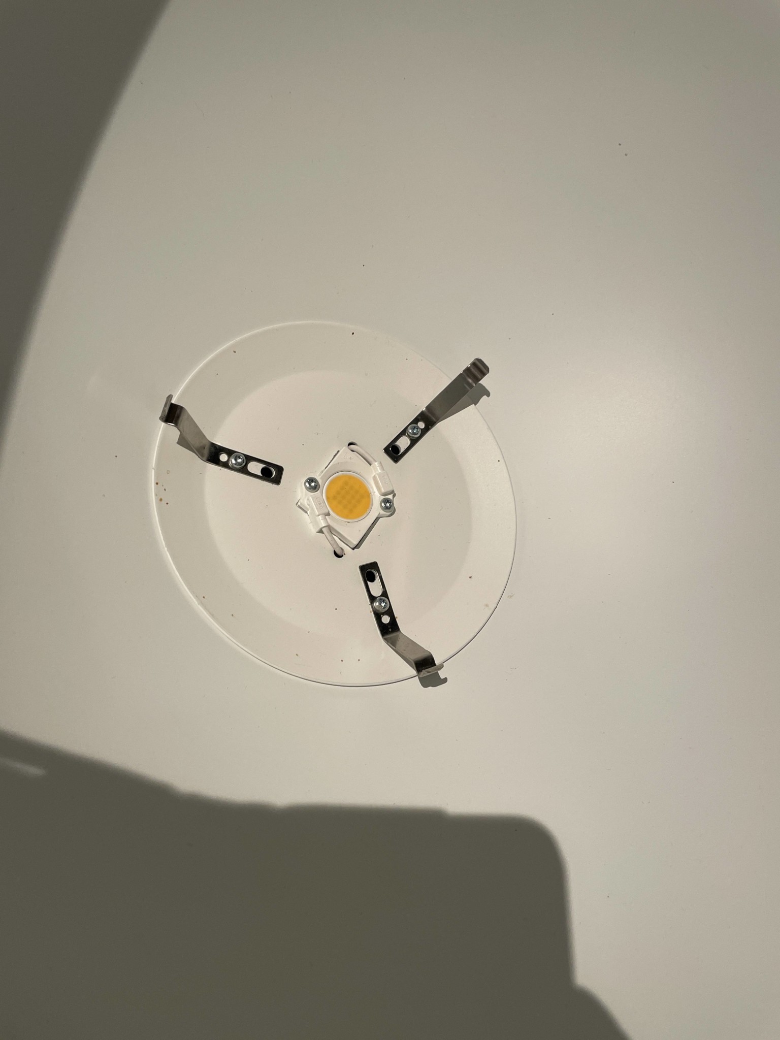

Det ser ut att vara en LED-lampa med driver i lamphuset nu när de andra bilderna kom upp. Min gissning var nästan rätt, det verkar vara den sk rundmuttern som ska lossas för att sedan kunna dra ner innanmätet i lampan nedåt.
Ja, de nya bilderna förändrade ju situationen lite. Det är inte säkert att den ingående kabeln är skruvad i detta fallet så om man nu får isär armaturen kan det nog handla om att löda den.
Posta gärna fler bilder om du kommer någon vart.
