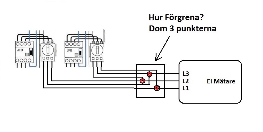

Hur förgrenas fas kablarna som är 16mm2/fas inkommande från mätarskåpet enligt ritningen. Så det blir 2 utgående fas kablar för varje inkommande fas kabel på 16mm2. Det kan ske i säkringsskåpet el. i en separat kopplings låda intill proppskåpet?
Huvudströmbrytaren har bara förmåga ta emot EN 16mm2 fas kabel för varje kopplings plint .
Har inte inkluderat jord och nolla för enkelhetens skull. De ska inte förgrenas ändå.
Det är ett Hager proppskåp.

Man använder en plint som har plats för 3 x 16 mm², t.ex denna på bild.
Vad som får plats och är lämpligt i ditt fall vet vi ju inte.

Men faserna ska väl ändå in i ordning i huvudbrytarna?P pluss400 skrev:Hej på er alla och en god fortsättning på det nya året.

Ja den ritade bilden visar lite omkastad fasföljd, på båda om jag nu inte villade bort mig då jag kollade.M mugatu skrev:
Men bilden var kanske bara som exempel, typ ...
Ibland vill man förskjuta faserna, för att t.ex. få jämnare belastning för redan befintliga centralen, t.ex. Men normalt sett vill man ej kasta om fasföljden, (även om det dock kan hända att det är önskvärt, någon gång).
Då är det väl mer lämpligt att ha rak fas-följd i centralerna, bla pga rotationsritningen på eventuella 3fas laster mm.
Och sen kasta om eller förskjuta vid en förbrukare som elpatron, tvättmaskin, vvb eller likande.
