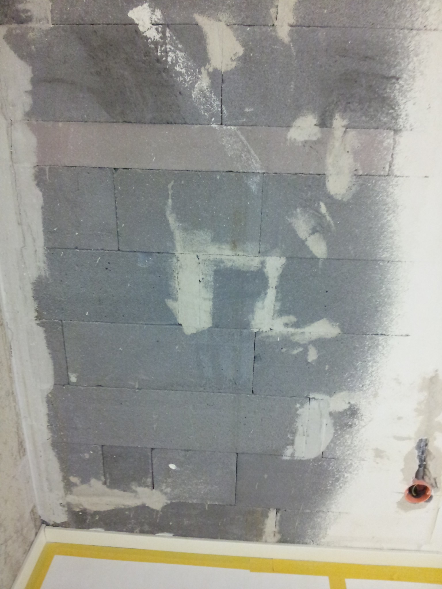

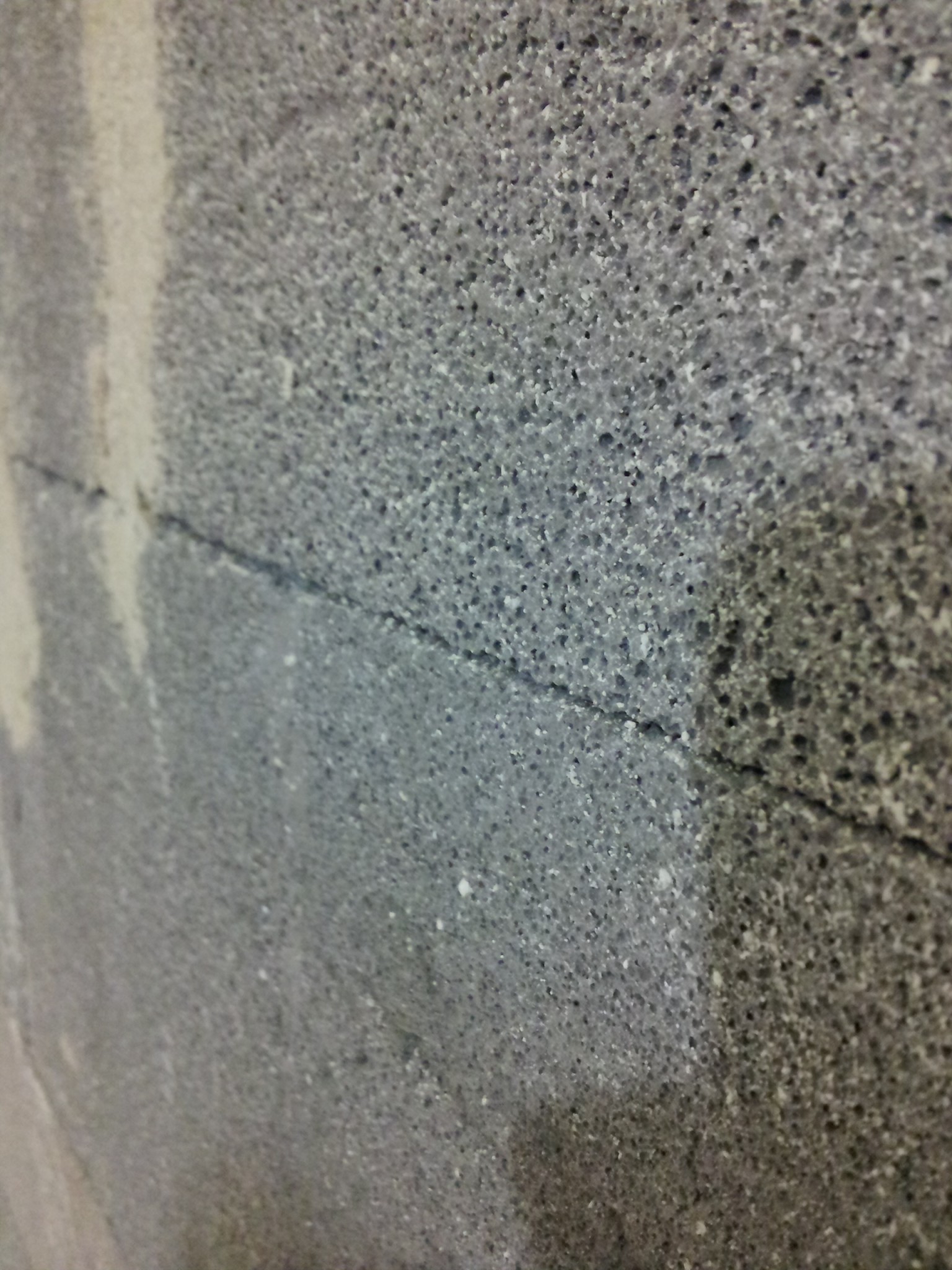

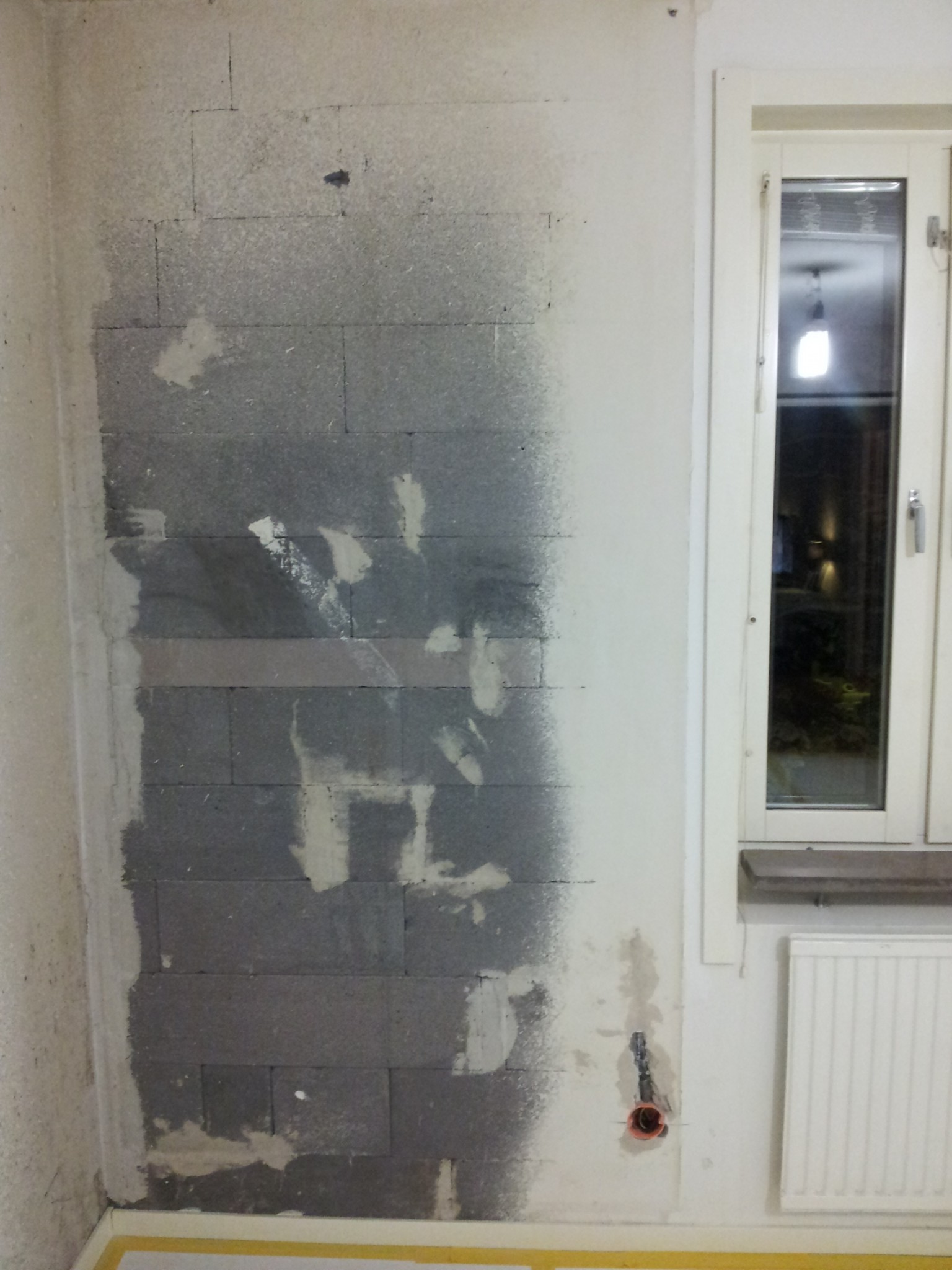

Jag rev gamla garderober i lägenheten och bakom fanns dessa väggar, är block med nått smuligt siporex liknande material
Frågan är kan jag bredspackla direkt på detta eller måste jag sätta på nån väv eller nått för att förhindra att det spricker sen.
Det ser ut som blå lättbetong, samma som jag har här hemma. Byggaren rekommenderade oss att putsa väggarna med gipsputs istället för spackel för att "stänga inne" eventuell radongas.
Med spackel blir det väldigt tunt och du riskerar att slipa fram blå betong.
Är det inte blå betong spelar det ingen roll...
