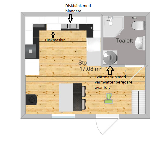

Jag vill förbereda min stuga för vatten och avlopp.
Den är byggd på makadam och betongblock. Det är 195 mm isolering i golv (och tak) och 75 i vägg, snart, men endast "skalet" på stugan är färdigbyggt. Jag har en handpump till vattnet och en förbränningstoalett idag men vill gärna förbereda för vatten och avlopp.
Vart sätter jag avloppsingången till huset och hur isolerar jag där? (ska ha sluten tank så jag kan gräva den i stort sätt vart jag vill)
Grå rör i huset har jag hört och orange utanför. Gäller det fortfarande att ha 1 cm lutning per meter?
Ska själva huvudröret gå från toaletten (grovlek på rör?) och sedan att kök och tvätt kopplas på den? Eller hur skulle ni göra?
Samma sak med vattnet. Var ska det gå in i huset och hur isolerar jag på bästa sätt? Dra vattenrör i vägg eller utanpå?
Bifogar en skiss. Stugan är ca 25 kvadrat på nedre botten.
Hoppas ni kan hjälpa en nybörjare...

Har du tänkt öppna upp några golv, eller montera synligt?
Till en sluten tank brukar man endast ansluta en låglågspolande vattentoalett, ej dusch eller handfat och tvättställ, de får man göra en infiltration eller minireningsverk till.
Då behöver du två uppsättningar rör, en för hushållet i stort, och en för toaletten.
Eftersom du har betongblock till platta är alternativet att öppna golv, eller göra en (semi) synlig installation och dra ut den genom väggen. Ev kan man hålsåga genom plattan i 45grader och gräva en grop utanför. Du kommer troligen behöva cellplastisolera med 80mm skivor och ev värmekabel för att hålla det frostfritt.

Det är kommunen som ska godkänna avloppet innan du får använda det så kolla med dem vilka regler som gäller. Du får antagligen inte placera en sluten tank var du vill, kommunen brukar ha regler även för den med hur den ska placeras i för hållande till grannar, hus och brunnar.
Ok, jag var visst lite otydlig.
Kommunen har "godkänt" mitt avloppsförslag - sluten tank från toalett och slamavskiljare och filter från resten. På förslaget jag lämnat in har vi satt ihop båda rören längs med varandra då avloppen kommer att hamna åt samma håll, om ni förstår vad jag svamlar om. Jag vill alltså ha båda avloppsrören ut genom samma ställe.
Golven är inte lagda än så jag kan förbereda för avlopp, vatten och el så mycket det går.
Var ska avloppet (och vattnet) gå in i huset för att det ska bli bäst? Genom golvet eller väggen? Var kan jag isolera rören bäst?
Vattendragningen inomhus då? Ska jag lägga rören ovanpå golvet i sockeln och utanpå innerväggen i badrummet eller under golvet? (tänker ha elvärmeslingor i golvet) I väggen känns ju bara dumt att gömma vattenledningar. Eller?
