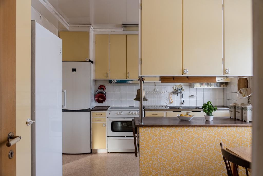

Har köpt en villa och har tillträde till veckan, köket är ett underbart funkiskök som jag vill behålla så gott det går.
Dock skulle jag vilja installera en diskmaskin och göra några mindre förändringar.
Min tanke är att:
  • Flytta spis till där kylskåp står idag
  • Installera diskmaskin där spis står idag
  • höja diskbänk 5-10cm
  • Byta till inbyggd spis och induktion
  • sätta ny bänkskiva från vägg vid kylskåp till diskbänk
Mina frågor kring detta blir då
  • Eftersom vatten inte är indraget för diskmaskin och det i dagsläget kommer ur vägg från källare nedan, hur lätt/dyrt blir det att installera diskmaskin och dra fram för vatten? Finns det någon lösning som blir lättare än jag tänkt?
  • Går det att sätta in IKEA stomme för inbyggd spis och induktionshäll och sedan måla samma färg som resterande kök (kommer vara en något mörkare färg), eller kommer IKEA stommen sticka ut för mycket mot originalstommar?
  • Spisens fläkt är idag kopplad till en flätkanal som går ut till murstocken, om spisen flyttas till där kylskåpet står blir det problem att koppla på den igen? Det är i skåpet ovan kylskåpet som fläktkanalen finns. Eller bör jag se över lösning att ha kvar spis på nuvarande plats och installera diskmaskin där kylskåp är idag?
Bild på hur det ser ut i dagsläget
Ett funktionalistiskt kök med gula skåp, vita vitvaror och kaklad vägg, inredning föreslås ändras för diskmaskin.

Blir det kanske ett bättre lösning att ha en spis som idag, och installera diskmaskin med bänkskiva ovan? Blir ju något mer arbetsyta än i dagsläget samt behöver jag inte tänka på att få till det med en till stomme
Det enklaste, som jag ser det, är en ny spis där nuvarande står och en diskmaskin till höger under nuvarande diskbänk. Då har du nära till vatten och avlopp för diskmaskin och det behövs kanske inte så mycket dyra jobb av elektriker och rörmokare.
quelli
höjer du golvskåpen så minskar du gapet mellan golv och väggskåp. Kanske ingen nackdel men testa om det passar dej.
Om du kan få in diskmaskinen i hörnet på högra sidan av disklådor så tycker jag det blir enklast att bygga om . Du slipper riva halva köket så som:
-flytta kylskåp
-flytta köksfläkten
- flytta/ anpassa väggskåp över spisen
....och många andra anpassningar och nödlösningar.
Om du nöjer dej att ha något obekvämt hörnplacering av diskmaskin.
Då behöver du "bara" såga ut sista skåpet, dra in avlopp från diskbänkskåpet och det känns enklare i mina oproffsiga ögon. Har du tur så finns det kanske tillgängliga vattenrör under diskbänken.
Vill man behålla charmen så får man stå ut med något omoderna lösningar :).

Att gapet mellan minskar får jag stå ut med då jag är 190+ lång och gillar att vara i köket känns det som att höja arbetshöjden är viktigt.
Tyvärr tror jag inte det går att placera diskmaskinen inne till höger då det är ett element som eventuellt skulle förhindra fri öppning av lucka på diskmaskin. Får tillträde till villan på Onsdag så ska mäta och kontrollera exakt då vilka lösningar som finns.
Alternativet jag nämnde tidigare att ha kvar spis på befintlig plats men installera diskmaskin där kylskåpet står idag, är det en relativt smärtfri lösning när det kommer till indrag av vatten? Antar man kommer behöva ny dragning från källare då(?).
Att behålla charmen är viktigt, så något omodern lösning blir det antagligen!
Ja, det blir nog problem med att dra avloppet så långt bort till diskbänksskåpet.
Tänk på att du måste ha en lättåtkomlig (alltså ovanför bänkytan) vattenavstängning av vattnet till diskmaskinen. Oftast löser man ju det genom att ha en blandare med diskmaskinsavstängning och -anslutning men det fungerar väl inte så bra med nuvarande blandaranslutning.
Du vill nog inte ha spisen direkt mot en sidovägg för då blir det svårt att använda de vänstra plattorna eftersom det inte finns någonstans att göra av kastrull- och stekpannehandtag.
Ikeas stommar har en sockelhöjd som bara är 8 cm medan du kanske har 12 cm så det kan se konstigt ut. Men visst kan du göra en egen sockel och kanske en förhöjning ovanpå också.

Jag skulle ha skaffat en ny diskbänk med disklådorna längre åt höger för att få in diskmaskinen mellan spis och disklådor. Det känns som den enklaste lösningen. Du får då göra om alla underskåp, men det är nog att föredra framför att dra om vatten, flytta kylskåp och liknande.

Ja detta blir ju något problematiskt, känns inte som att det finns en enkel lösning att få in en diskmaskin. Frågan blir då vilken som är minst smärtsam både för plånbok och arbete.

Spisen ser ut att vara 70 cm bred. Om det stämmer kanske det går att byta den till en 60 cm bred spis och då få 10 cm extra att använda för att "utöka" tillgängligt utrymme för en 45 cm bred golvdiskmaskin, enklast mellan spisen och diskhon. Det kräver nog byte av diskbänken, men det kanske blir svårt att undvika.

Om du kan tänka dig att dra nya för från källaren kanske det går att ha diskmaskinen i den andra bänklängden.
