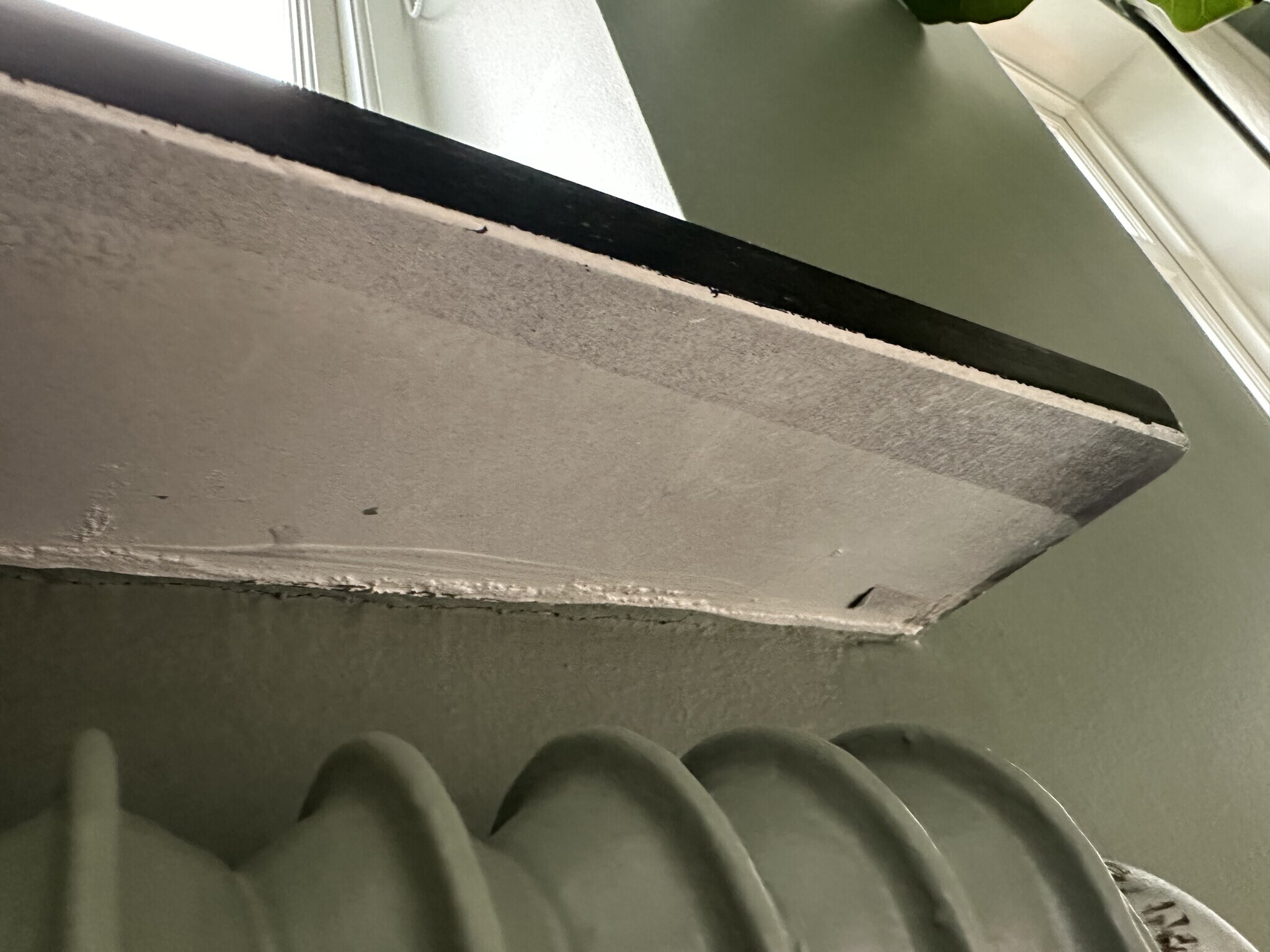

Tänk inte ens tanken på att slipa den på plats inomhus. I så fall får den demonteras och arbetet utföras ute, men ganska poänglöst eftersom det inte är tillåtet att återmontera asbesthaltigt material. (Så är den väl borta finns inget annat alternativ än att slå in den i dubbla lager byggplast och köra till ÅVC, utom om du bor så nära att du kan gå med den till ÅVC.)
Vattenslipa är föga farligt i detta fallet. Och vem vet att den isf skulle vara återmonterad…? Vi behöver ju inte göra saker större än de är.
Vad är byggplast? Rek iaf här att använda minst 0,2 mm tjock plast för att inte riskera att det går hål.
Men tror du inte att det bara är yttersta lagret som är svart? Så här ser vår ut på undersidan.
Undersidan av en hylla med svart ytskikt, där det inre materialet är synligt och visar annan färg än det yttre lagret, intill ett fönster och ett element.
Tror du inte att det bara är vitmålat på undersidan?, de jag sett har varit genomfärgade. Kan förstås funnits flera olika typer då de tillverkades under flera årtionden.

Här är det bilder, inkl. undersidan, på en fönsterbräda med texten Eternit på en klisterlapp
Nej vi har visserligen målat lite grand, men under var det en skrovlig gråbeige yta. Det är bekräftat med förra ägaren (vars far byggde huset) att brädan kommer från Lomma eternitfabrik. (tillägg: Vi bor i Lomma och eternitfabriken låg här i byn)
