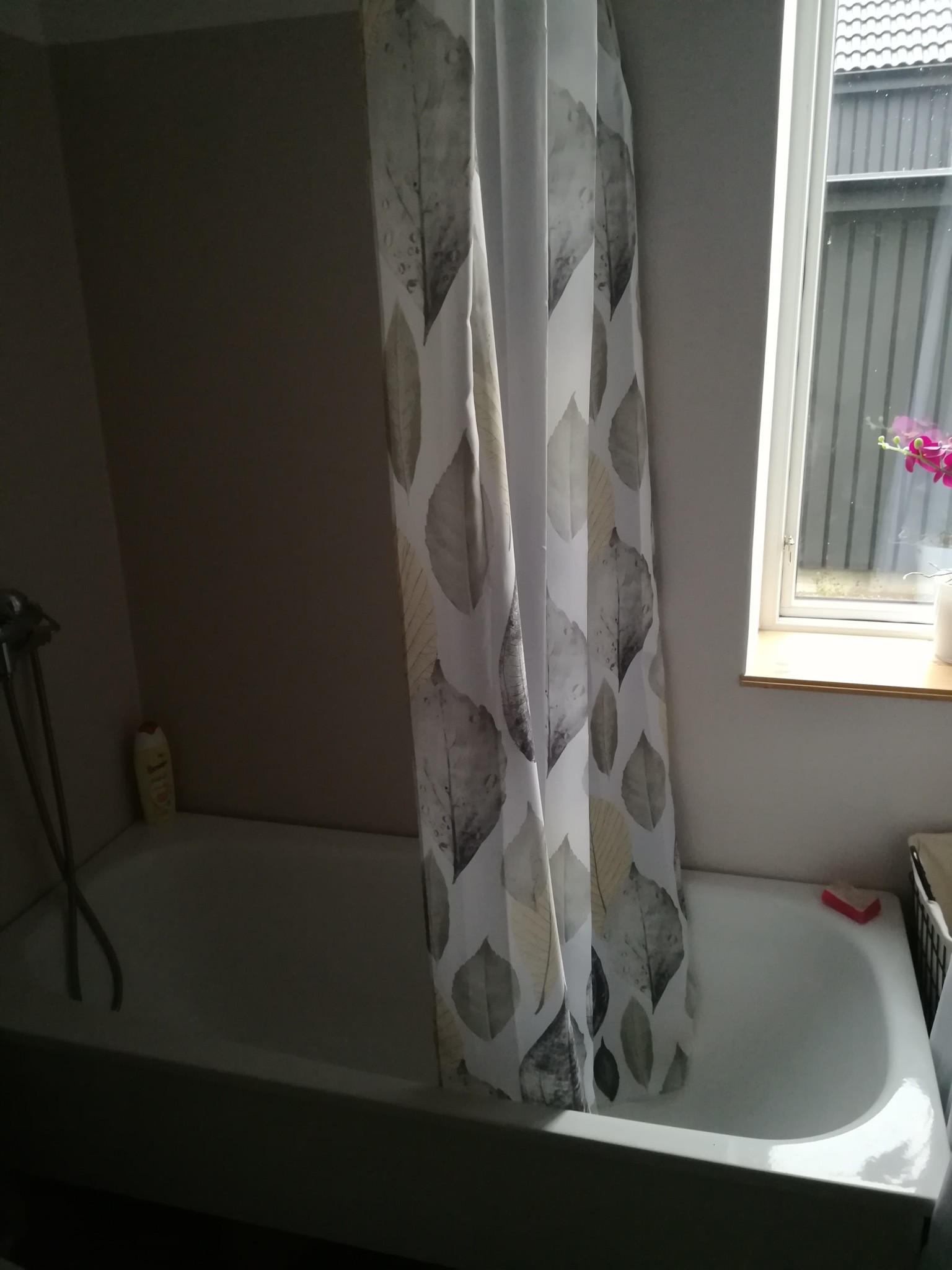

N nybyggarn3 skrev:
Tack för svar.
Skulle du kunna tänka dig att dela med dig av bilder på badrumet?
Är ju lite privat att lägga upp bilder från hemlighuset. Men så här ser det ut hos oss.
  • Ett badkar med lövmönstrad duschdraperi framför ett fönster i en bostad.
anders07 anders07 skrev:
Vill man vara på säkra sidan kan ni ju lägga ett PVC fönster i badrummet, det tål hur mycket stänk som helst!
Då har man istället minimalt med glasyta eftersom PVC-fönster brukar ha välldigt breda bkarmar och bågar. Speciellt ett smalt fönster blir då som en värdelös skottglugga.
Tack för att du delar med dig.
Fungerar det för dig borde det ju fungera som vår arkitekt ritat.
Är det en vanlig graders hörnduschstång som draperiet hänger i?
I sådana fall får det bli ett fast fönster med utan båge. Annars blir det nog inget glas i huvudtaget.
K
Japp. Vanlig 90 graders fäst i vägg och tak.
