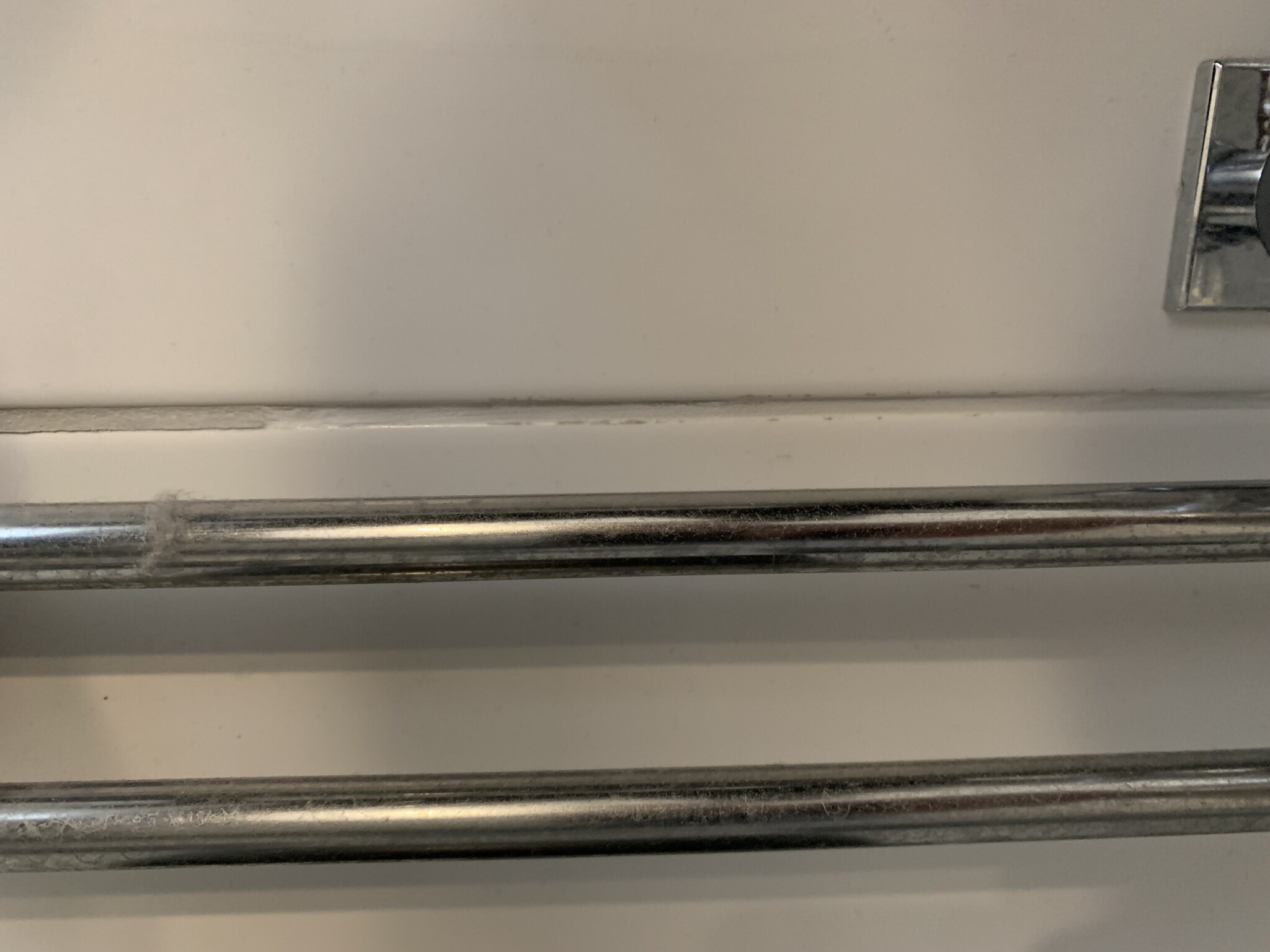

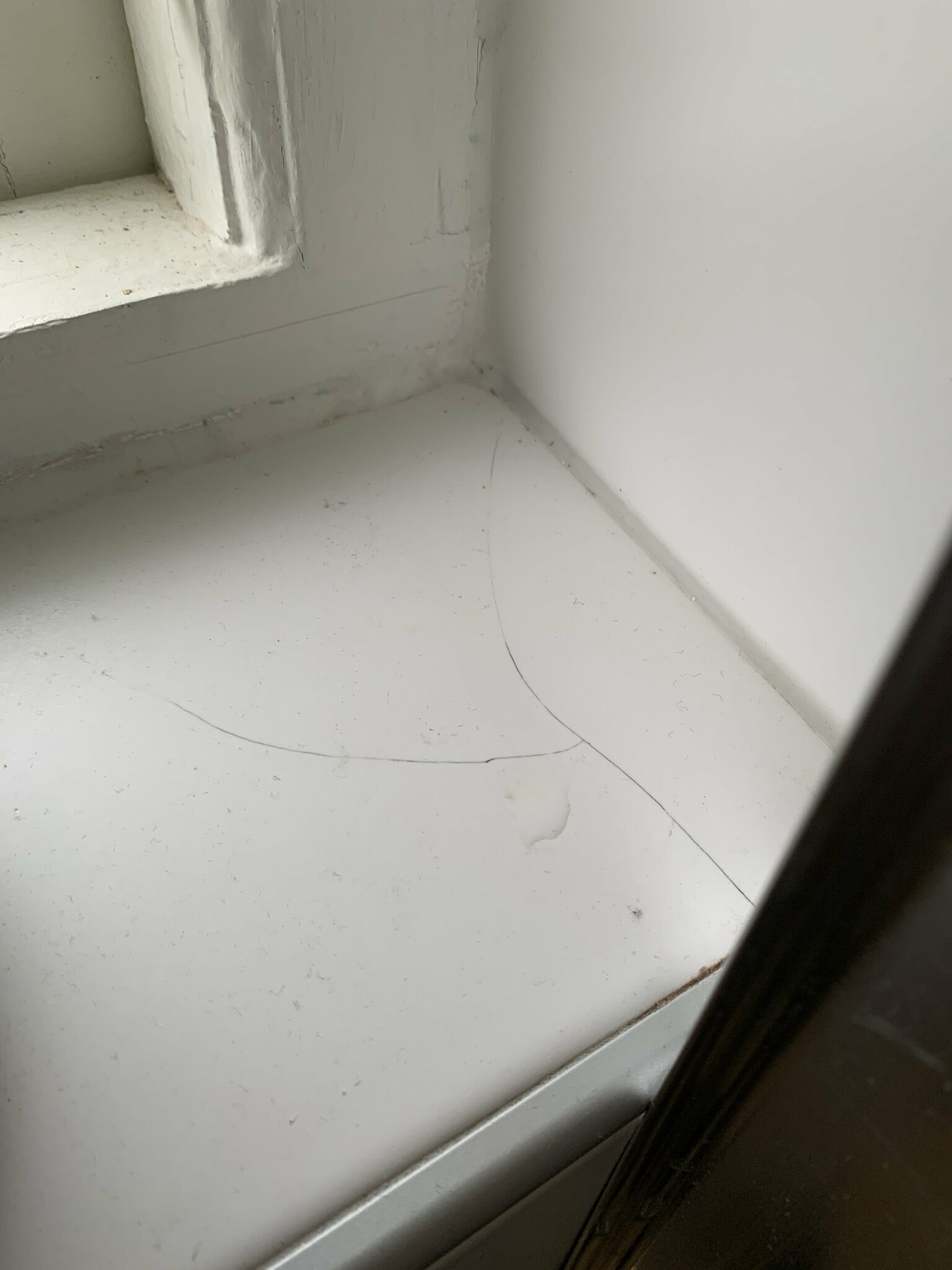

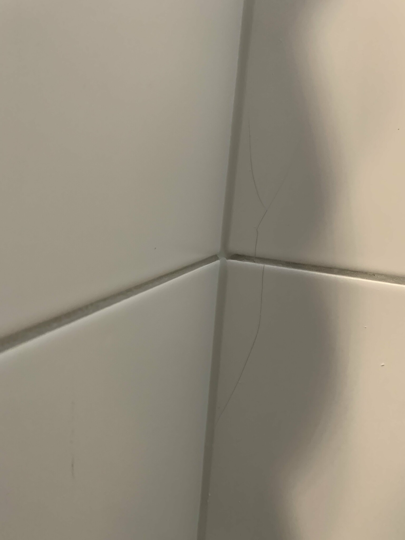

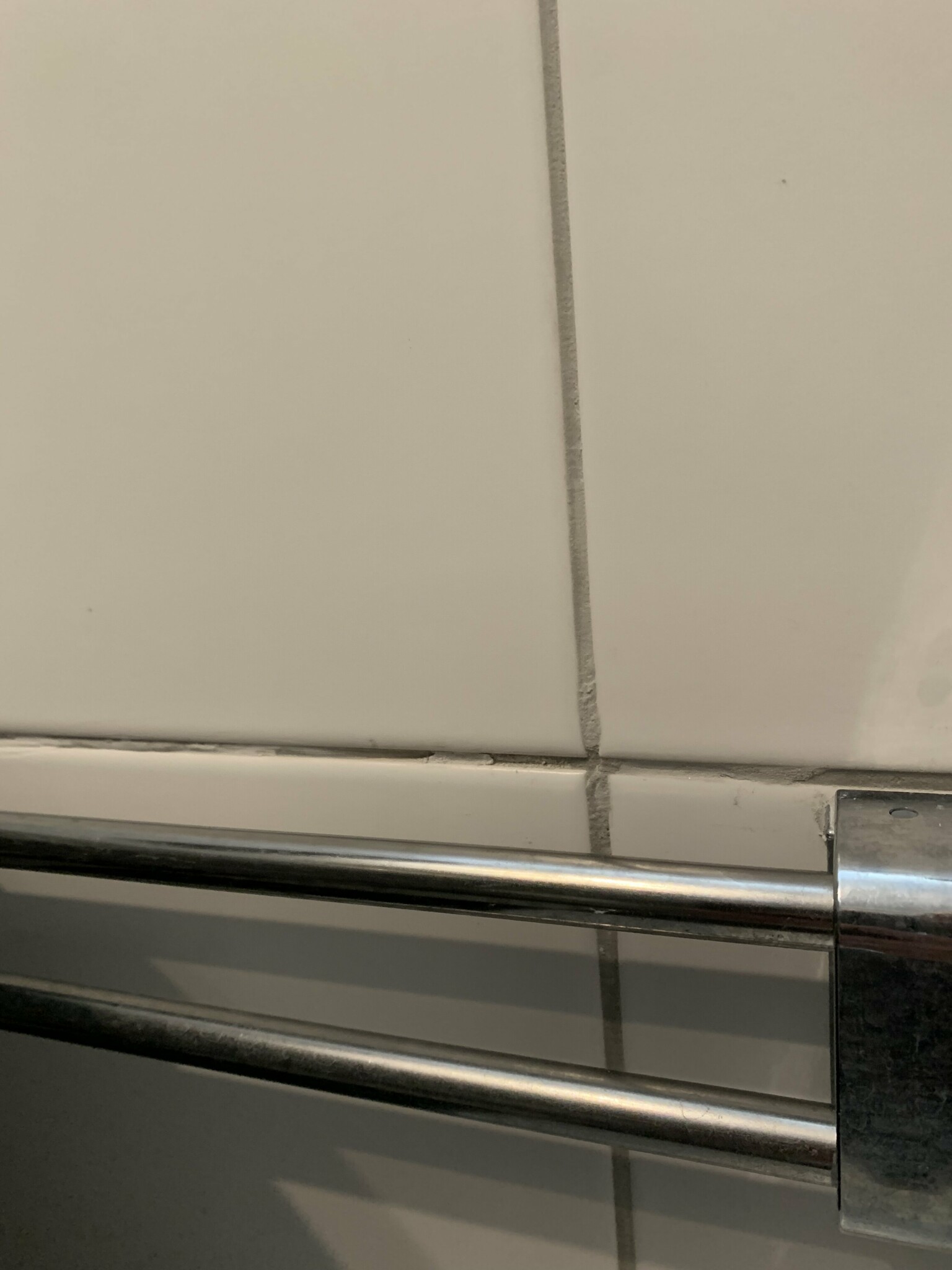

Flyttade in i vårt hus april 2021. Vi har badrum med dusch i källaren, renoverat 2014 av auktoriserad firma. När vi flyttade in fanns inte problemet som jag ska beskriva nedan.
Övrigt Info:
Mira vätskebaserat tätskikt. Inget tätskikt i zon 2. Endast tätskikt i duschzon
Golvärme badrum el
Ej dränerat, sandjord nära hav, skåne
Tung stomme ej träregel
Inget problem på klinkern, golv
När vi flyttade in så bytade vi värmesystem och började köra värme i hela huset, även källare. Tidigare ägare hade kall källare med endast golvvärme i badrummet inställt på 19 grader och stängd dörr.
Installerade även en Fresh intellivent sky badrumsfläkt som går på konstant fart.
Efter ett tag började problemen komma med att jag såg fogrester ligga på golvet och såg snabbt att fogen börjat lossna på sina ställe, både på yttervägg och innervägg, kan även ses vitt pulver bakom (saltutfällning)?. Dock ej i duschutrymmet. Vid närmare koll såg jag även några plattor som spruckit. Se bilder.
Jag hade en idé om att det kunde vara att jag stängde av golvvärmen ett halvår när elen va som dyrast några år sedan men kom på att det nog va dumt så har haft den på sedan dess. Problemet har ändå fortsatt. Dock inte i samma omfattning och mycket långsammare.
Har googlat och frågat runt men ingen kan förklara. Hade en besiktningsman hemma som påstod att det kunde bero på att man har fogat med hårdfog mellan golv och vägg och att det skulle kunna orsaka problem om de rör sig olika. Han skulle föredragit mjukfog just i detta fallet.
Tacksam för idéer
