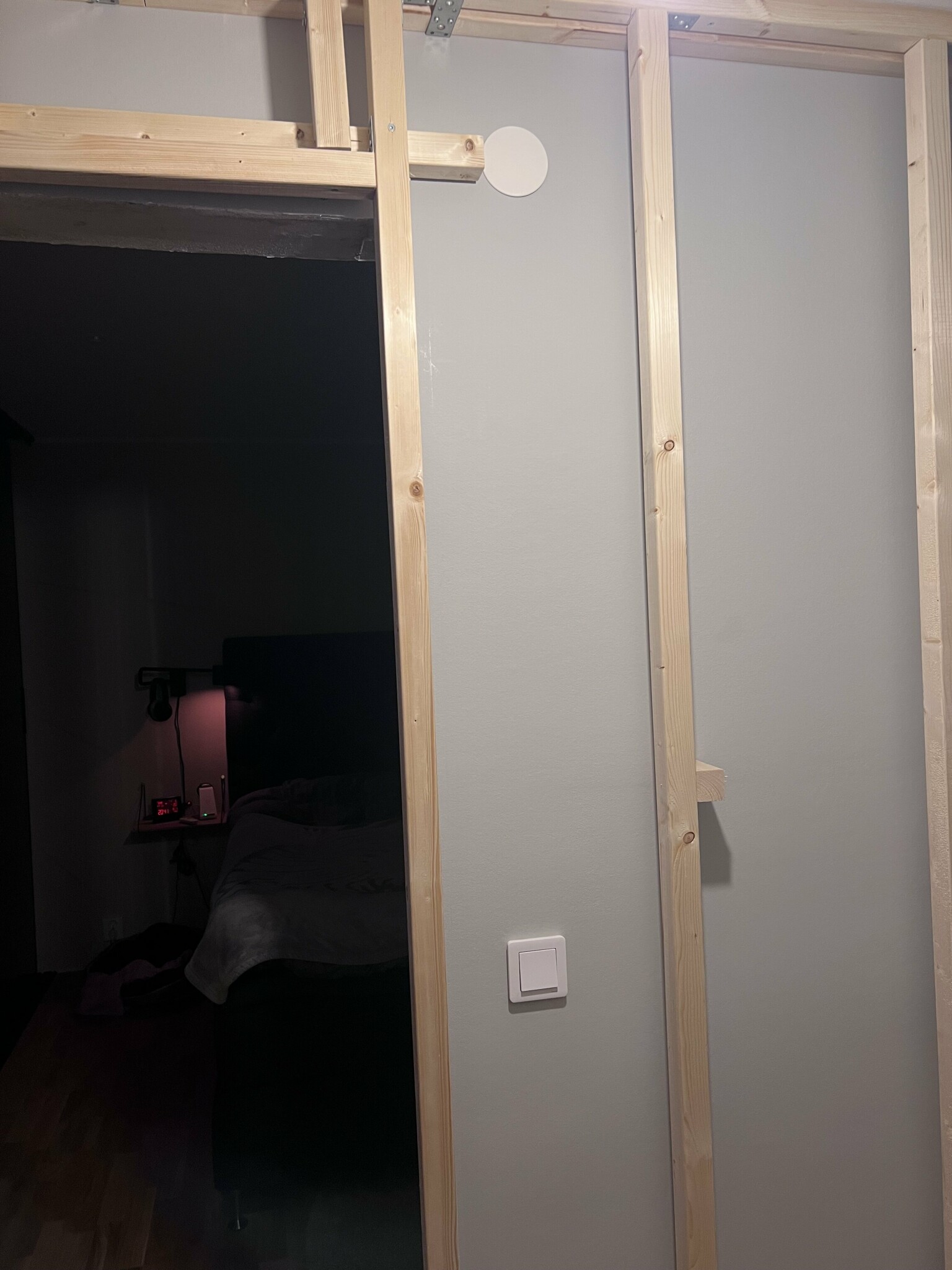

Jag har reglat upp en ny innervägg utanpå en befintlig betongvägg för att montera en skjutdörr, hur jag jag enklast med dosorna till strömbrytaren och kopplingsdosan upp mot taket? Väggen bygger ut ca 100 mm från den gamla väggen.
Finns det så djupa distansringar?

Man kan fräsa och bila fram rören till de gamla dosorna och förlänga dem för att sedan montera nya dosor där de ska vara
