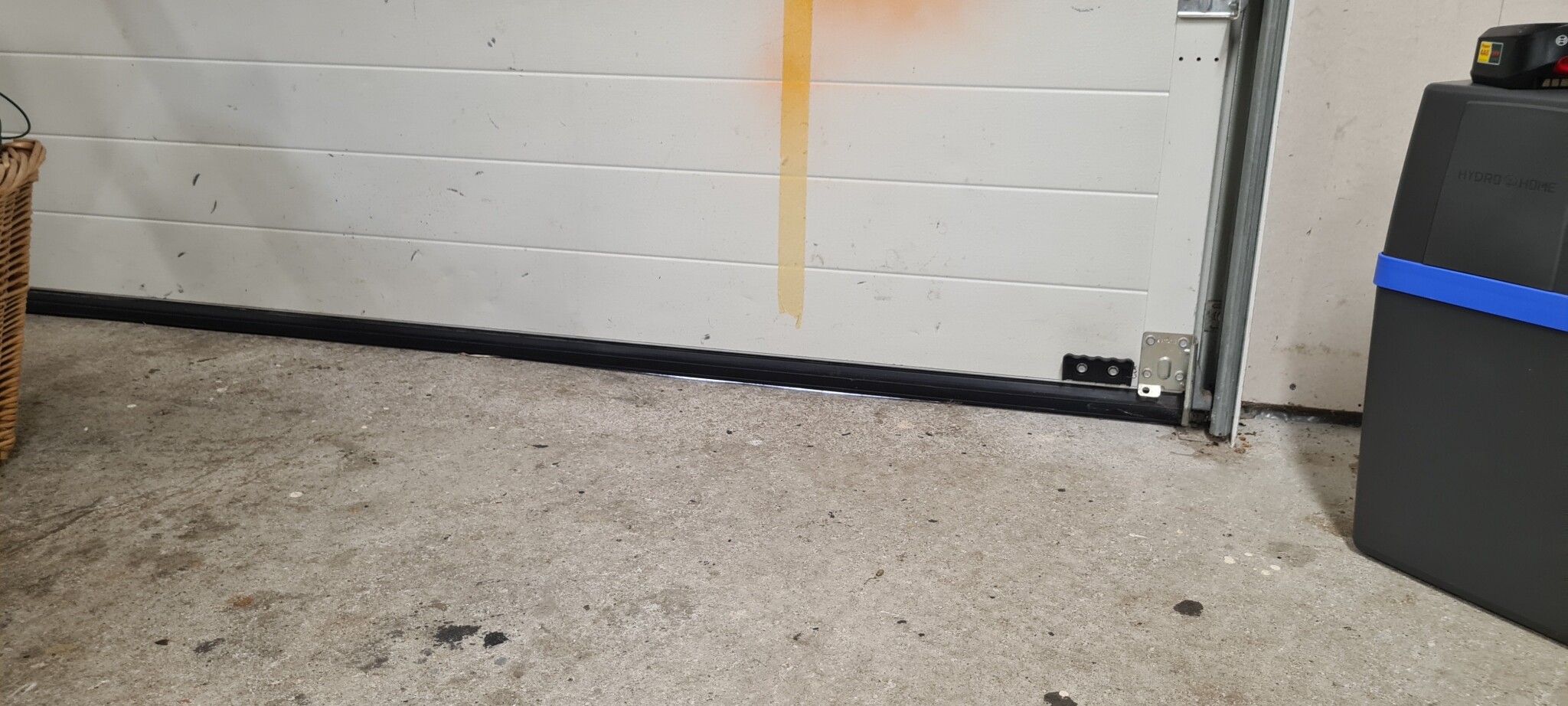

Jag har i enplanshuset ett inbyggt garage. Det används för nuvarande som allt annat än bilförvaring.
Problemet är att golvet verkar ojämnt, porten sluter inte tätt i ena sidan. Så har det varit sen huset byggdes -03, och varför det inte åtgärdats trots påpekande på slutbesiktningen vete tusan.
Frågan är hur jag gör för att få det tätt. Tanken är att lägga en trälist på var sida portens klämlist, och lägga flytspackel mellan listerna. Verkar detta vettigt, eller är jag fel på det?
En garageport med ojämnt golv där porten inte sluter tätt på ena sidan. En tejpremsa syns på porten.
Skruva fast ett vfz plattjärn som anslag för tätningslisten med någon lämplig tätningsmassa under.
