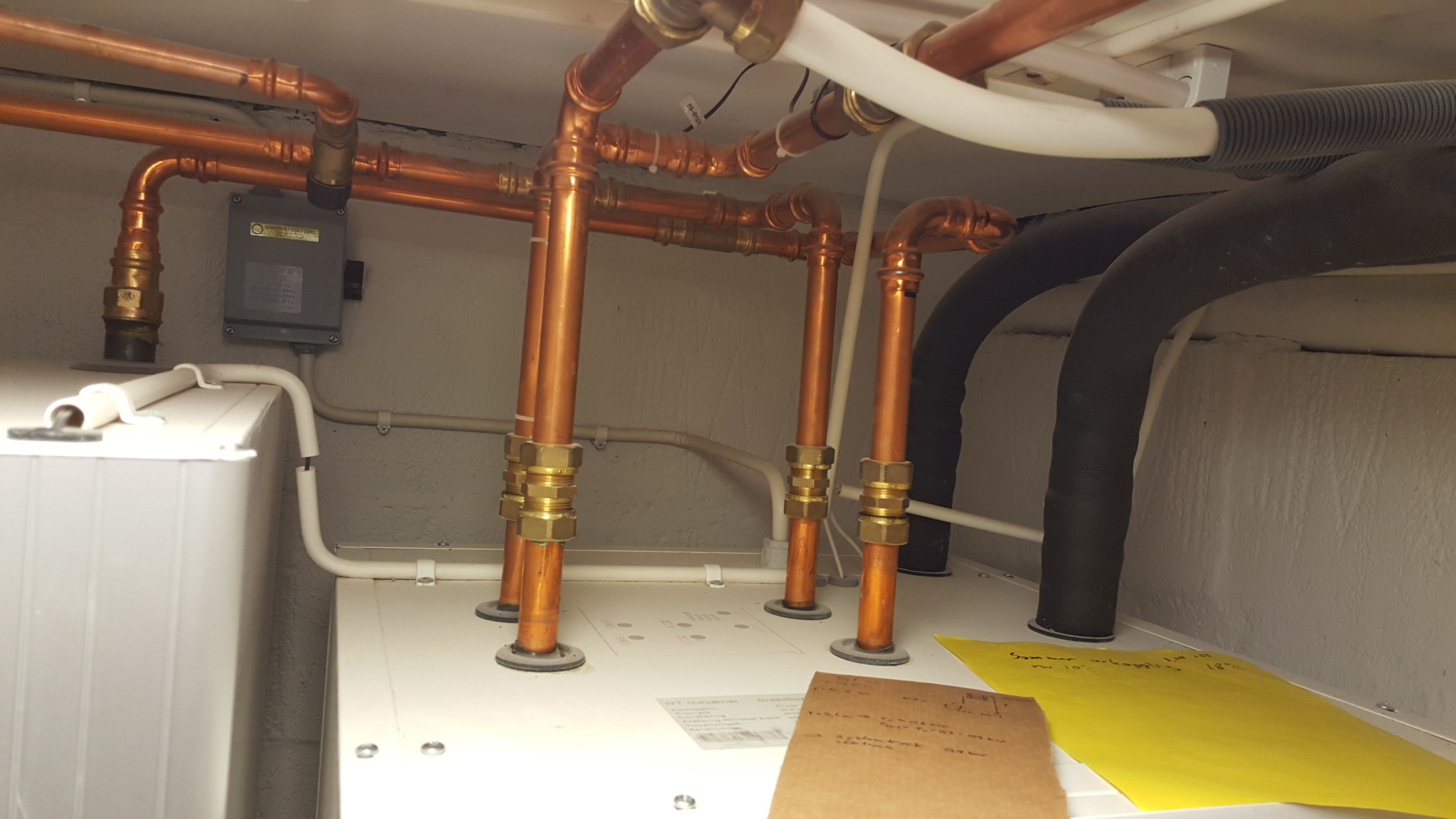

Det skvllrar en hel del i rören när min värmepump startar (med mjukstart blev det mycket bättre men det klingar ändå en del i rören) så jag tänkte montera flexslangar på in och utlopp. Det är 22mm rör för in/utlopp.

Så här ser det ut. Så fyra korta flexslangar borde nog göra susen.

Det går bra att sätta flexslangar , det är normalt att göra det för att få bort resonansljud upp i huset via rören
Det ser lite kort ut där , så tänk till lite slangarna är i fasta längder och dom ska inte vara stumma , de ska gå att röra dom lite i sidled , kanske ta lite längre och koppla på de horrisentala rören med mjuka svängar , ju längre dom är desto bättre

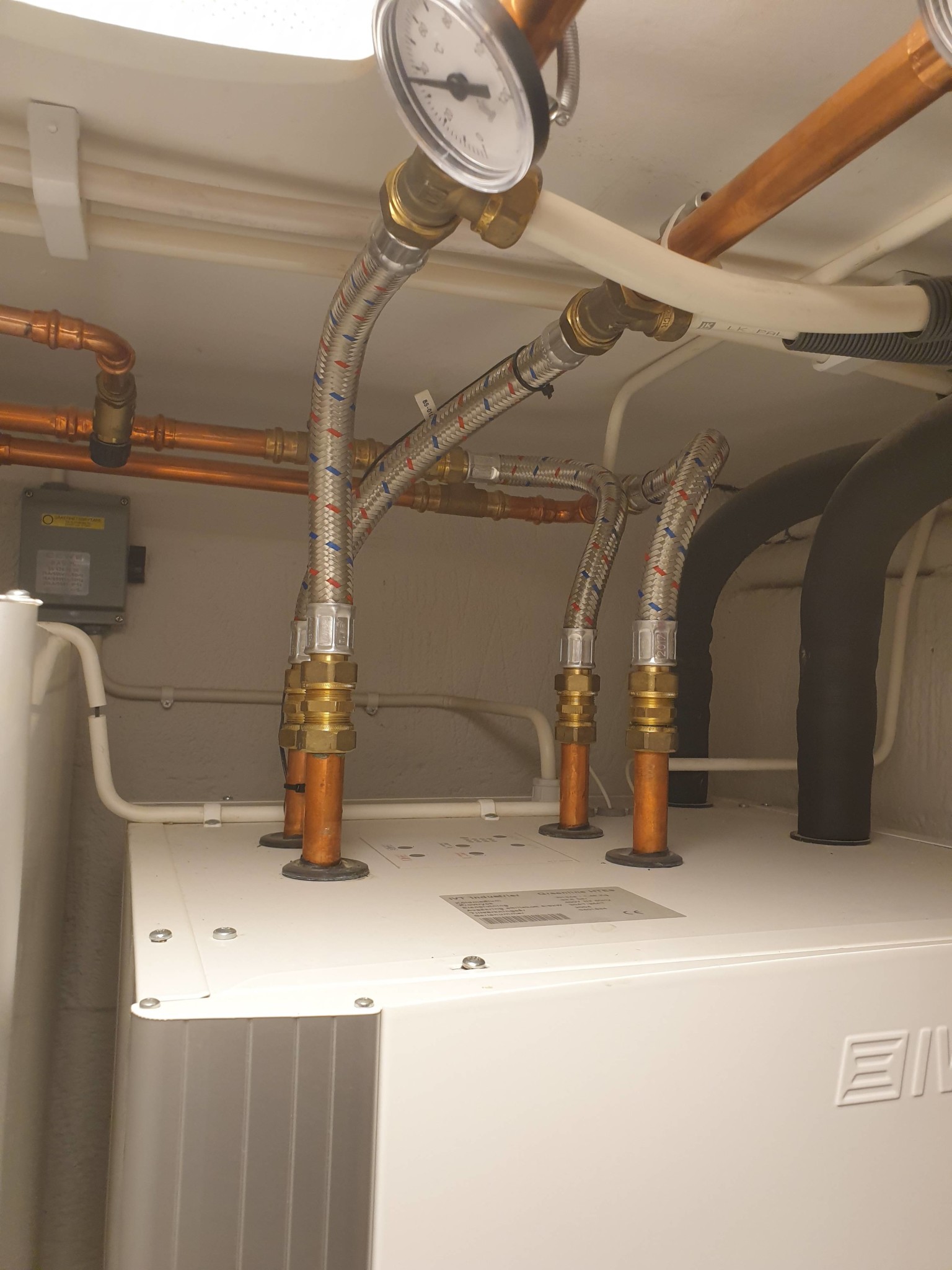

Nu fick jag äntligen tummen ur och tog en bild. Allt skrammel från rören försvann och jag kunde sätta fast rören stumt i taket. Det är klämringskopplingar runt om (rätt dyrt!). Ett frågetecken är väl livslängden på flexslangen då det är rätt varmt vatten som går där men det får väl tiden utvisa.
Det som dock gjorde mest ljudmässigt var nog ändå mjukstarten jag monterade på kompressorn. Men det är ju en annan historia.

Mjukstarten skapar en direkt och tydligt effekt alltså! Men tolkar jag dig rätt att effekten av flexrören kanske inte är superhög? Har du nu ens kännbara vibreringar på matningarna till varmvatten- och/eller radiatorkrets?
Står i valet&kvalet... så alla tips mottages tacksamt.
