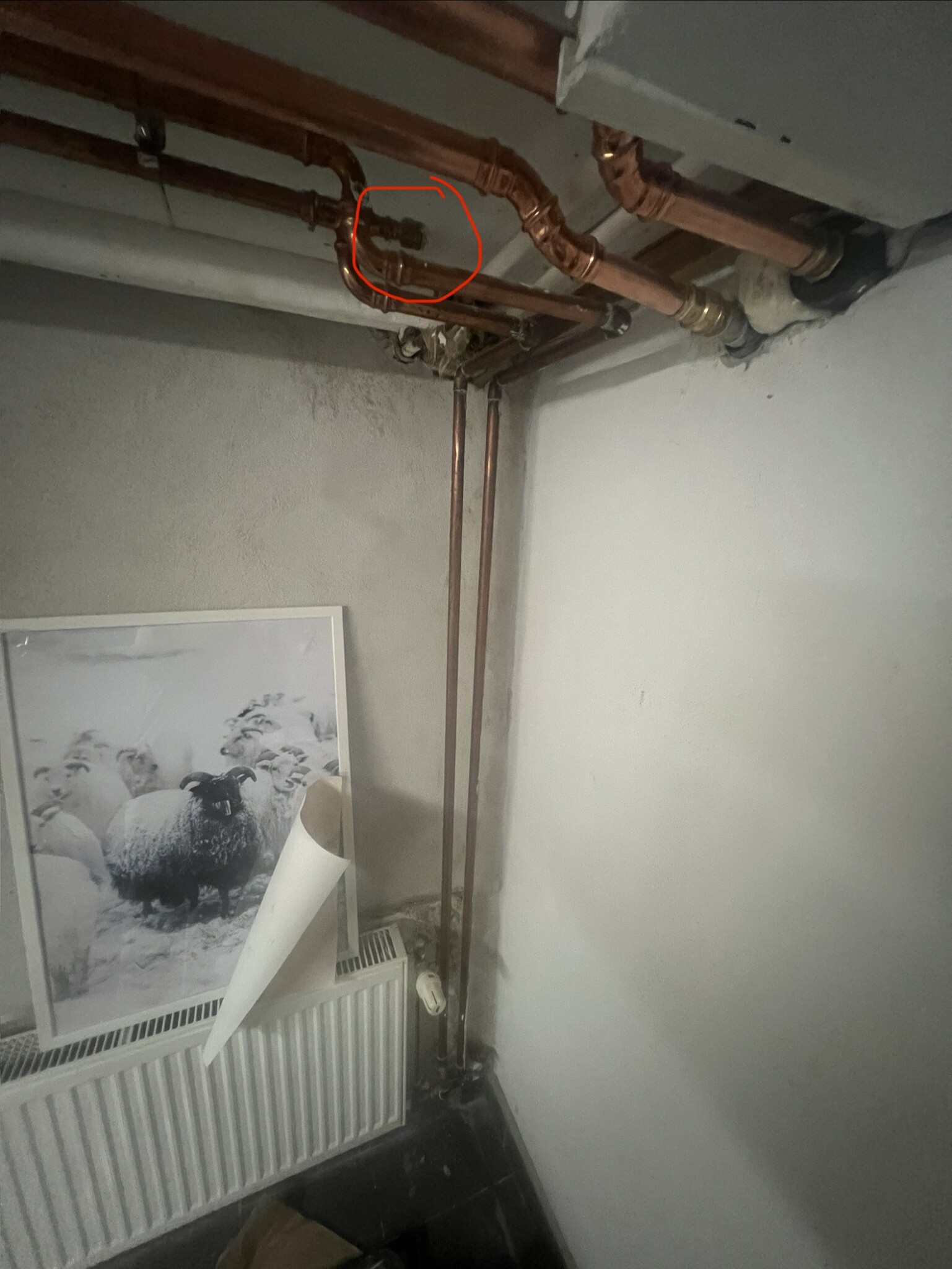

Har nyligen köpt ett hus som har en fläktkonvektor (irsap) i källaren. Förra ägaren informera att den inte fungera men efter lite pill och en jumpstart på fläkten så har den gått i gång och börjar snurra nu. Problemet är att jag inte tycker den värmer tillräckligt bra. Rören är varma och värmeväxlaren blir varm. Men tillskillnad från dem andra vattenburna elementen så värmer den inte bättre. Har ca 19grader i rumet. Vad kan felet vara? Och var ska jag börja undersöka. Har en luft vatten värmepump från Thermia som info. Markerat i rött var luftventilen på röret som går till fläktkonvektorn är den är även ihopkopplat med elementet som går neråt.
Tacksam för all tips och hjälp.
#fläktkonvektor
  • Kopparrör och luftventil vid fläktkonvektor i källare, markerad i rött. Element och tavla med fårmotiv synliga.

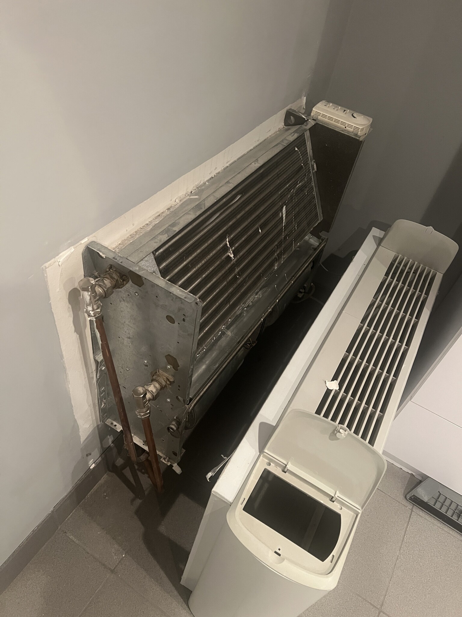

Laddar upp en bild på fläktkonvektorn också
  • Fläktkonvektor monterad på vägg med exponerade rör och avtagbart hölje, sedd från sidan i ett rum.

Det finns flera olika tillverkare och modeller av fläktkonvektorer, så utan tillverkare och modell så blir det bara en gissningslek var eventuell avluftare sitter.
Det ser ut arr sitta något längst upp till höger innan reglerpanelen, ser ej vad.

Hittade en produktblad som säger att det är en universale nuovo impala och sen reglaget är av irsap haft svårt att hitta information om dessa. vad är då som är så bra med dessa fläktkonvektorer för vad jag har hört så ska dem vara jätte bra att ha i en källare..
