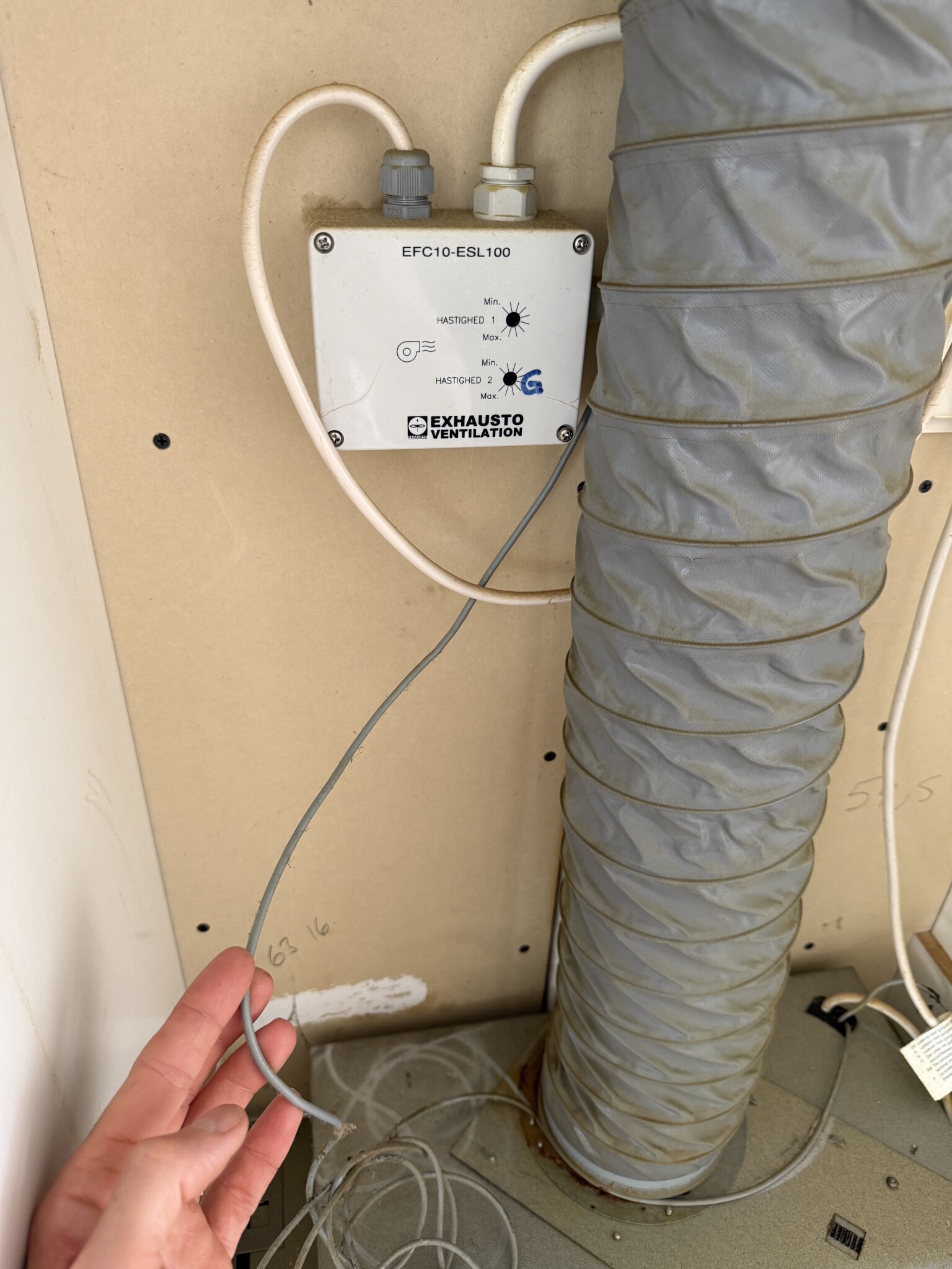

Vi har precis flyttat till ett brf parhus r vi behöver byta ut köksfläkten.
Huset är byggt 2004 och det är någon form av centralventilation av märket exhausto, även den nuvarande er fläkten är från exhausto.
Köksfläkten är inkopplad till något styrdon via en potentialfri kontakt, se bild.
Jag har två frågor
1. Vad gör styrdonet och vad kallas det för?
2. Vad ska jag söka efter för fläktmodell som kan ersätta min nuvarande?

Har du en central fläkt på vind eller tak så antar jag att denna grej sköter styrninga av grundventilation (min) i kök samt ett forcerat (max) läge via kabel till din eventuell volymkåpa i kök.S skidaren skrev:Vi har precis flyttat till ett brf parhus r vi behöver byta ut köksfläkten.
Jag har två frågor
Så innehåller köksfläkten någon fläkt alls?
Bilder på de båda kanske ger ledtrådar
