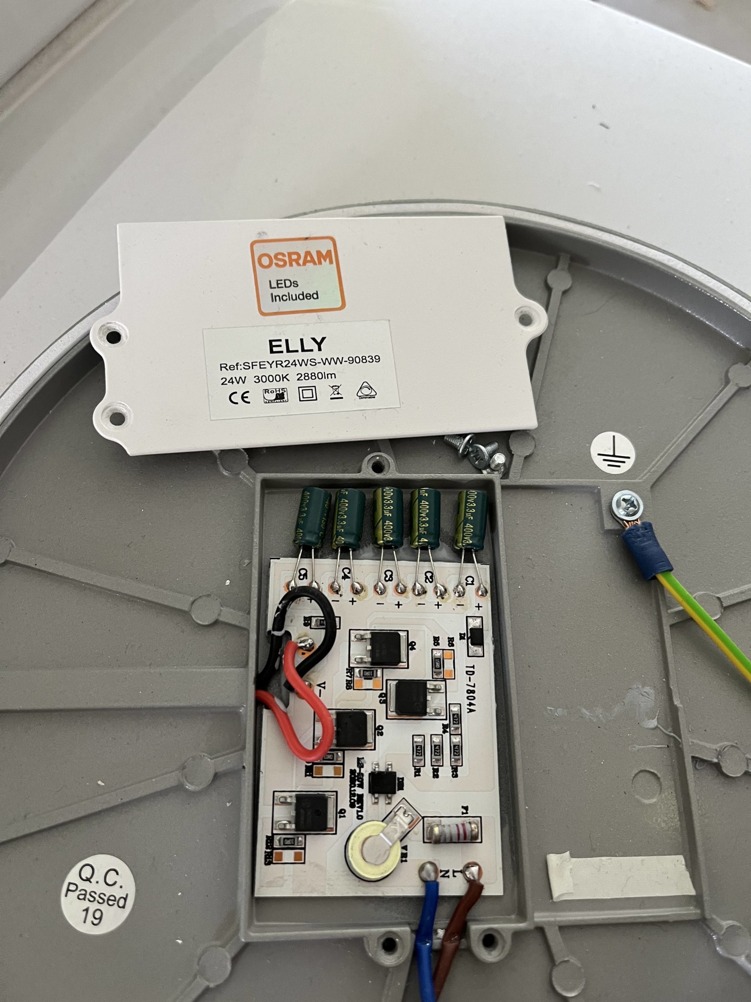

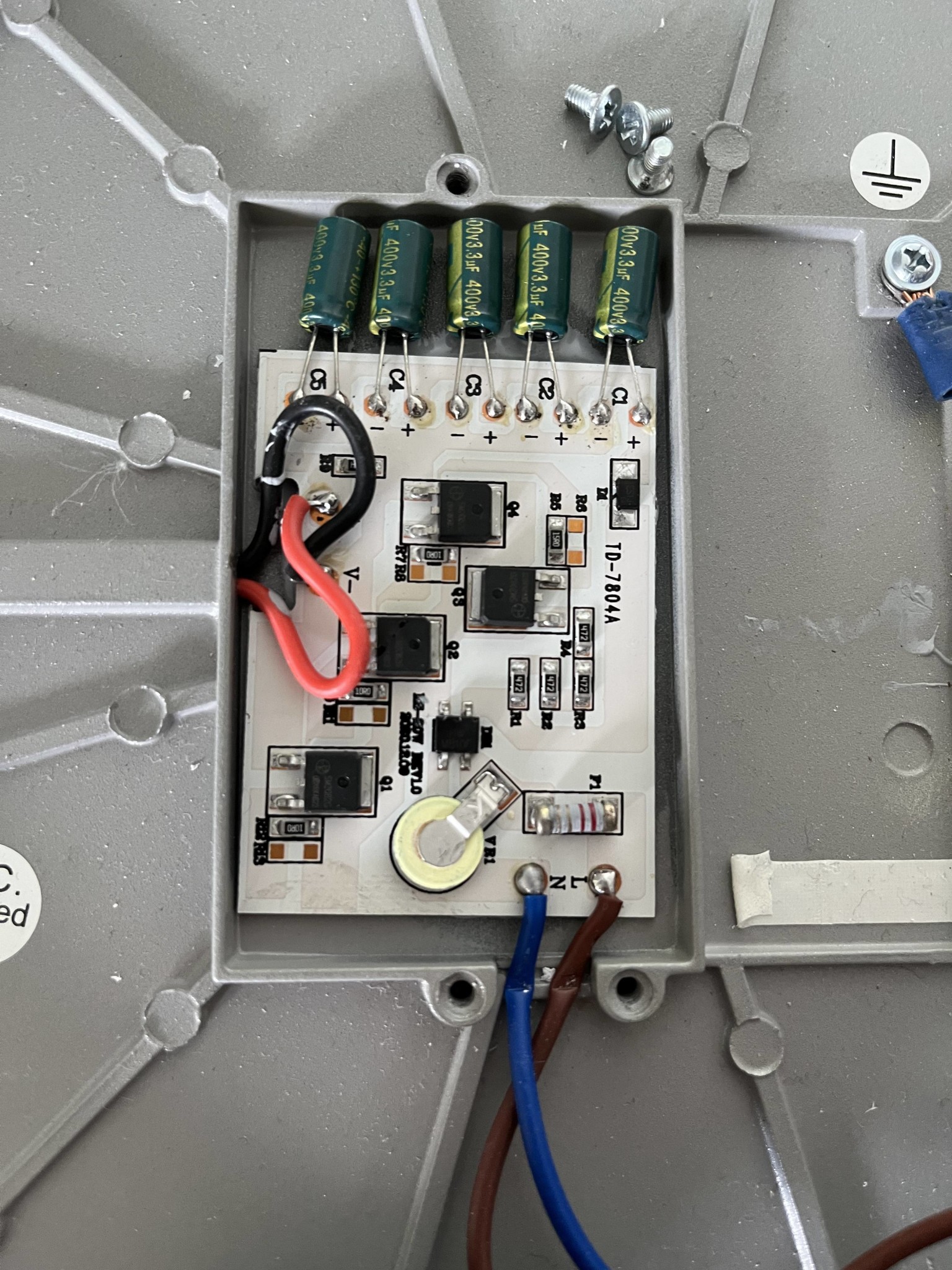

Köpte för någon månad sedan en osram led plafond som min elektriker kopplade in. Denna plötslig betedde sig underligt och sedan dog den. Fått ny av leverantör på garanti men är nyfiken på att laga den. Googlat lite hur man kan kontrollera sådant här och har en spänningstestare fluke samt multimeter från Biltema. Jag har ju lite koll hur man man använder multimetrar men osäker i detta fall.
Hur går man tillväga för att kontrollera denna lampa?
Hur kontrollerar man om motstånden är sönder?
Hur kontrollerar man drivdonet?

Bry dig inte , kan vara vad som helst i elektroniken, till EL-sopor med den
Japp det tänkte jag först men är ju vansinnigt nyfiken på vad detta kan vara. Har du tips så tas de hjärtligt emot. Annars får det bli återvinning.
Säkerligen har drivdonet sagt upp sig , Kan du se Leddens märkning. Röd/svart är ut till den, kanske 3 V . Har du något ställbart i volt likström kan du prova att få fart på diod-erna , Dom lite leksak
