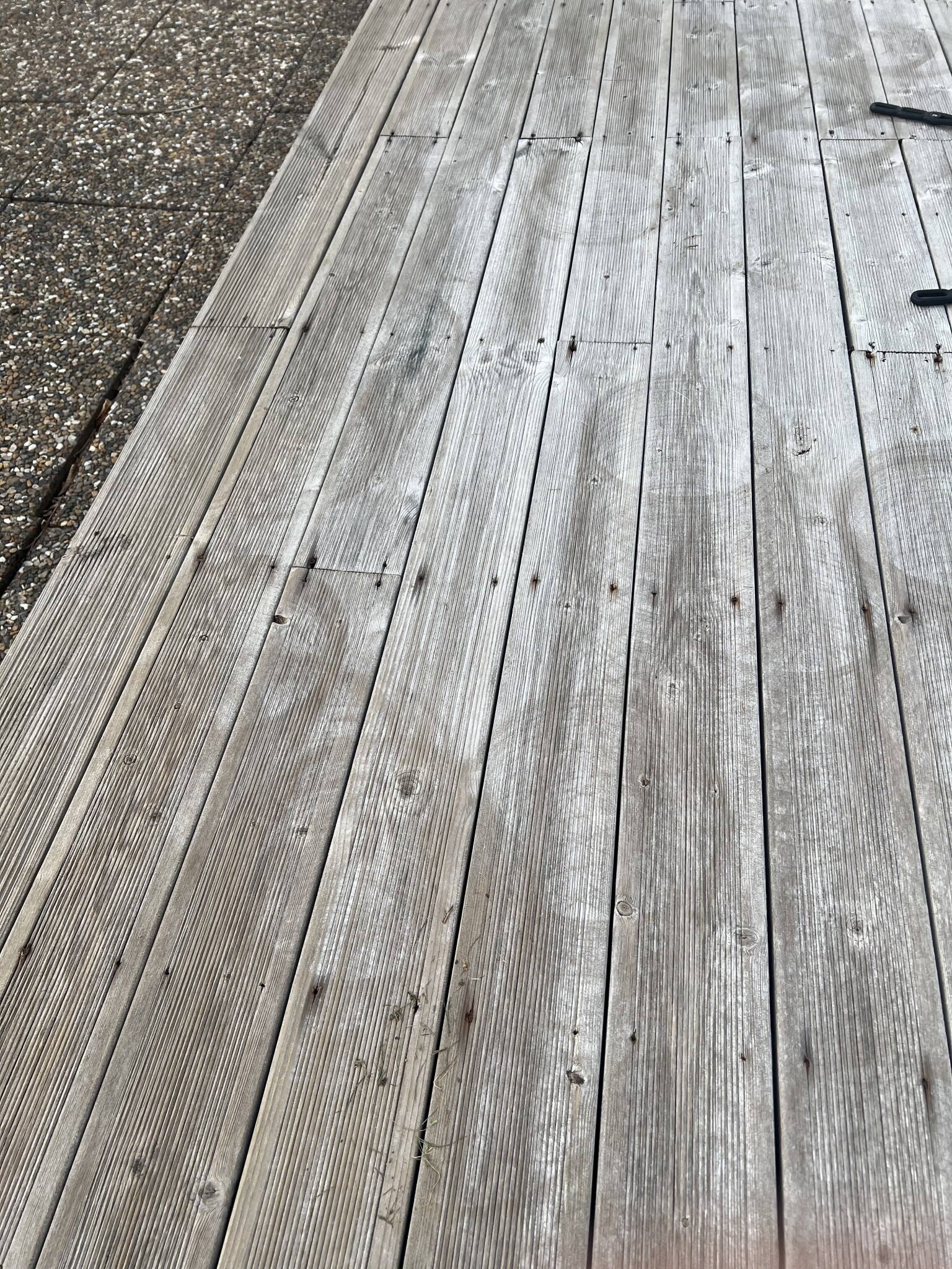

Hej! Vi har köpt hus och det är runda ringar på trallen, se bild. Misstänker att det kommer från en alltför hård körning med högtryckstvätten. Är det någon som har tips på hur vi kan få bort det?
  • Trätrall med runda märken, misstänks orsakade av högtryckstvätt.
Unikt namn
Såpa + skurborsten + tid.

Ättika och lite diskmedel eller såpa, gästrum det en solig dag, ättikan tar bättre när solen skiner, lägg på och skrubba lite, låt verka i 1 timma, spola av med vatten och skrubba. Ta en bryt i taket. Olja INTE in altanen, smuts fastnar i oljan och oljan oxiderar. Tvätta varje år med såpa och vatten, helst riktig tallsåpa. Svårt smutsat eller alger, använd ättika. 5 liters dunkar med ättika finns på Biltema. Skulle önska att det fanns starkare än 12%, starkare det finns hos en del företag på nätet. T.ex. städbolag.
