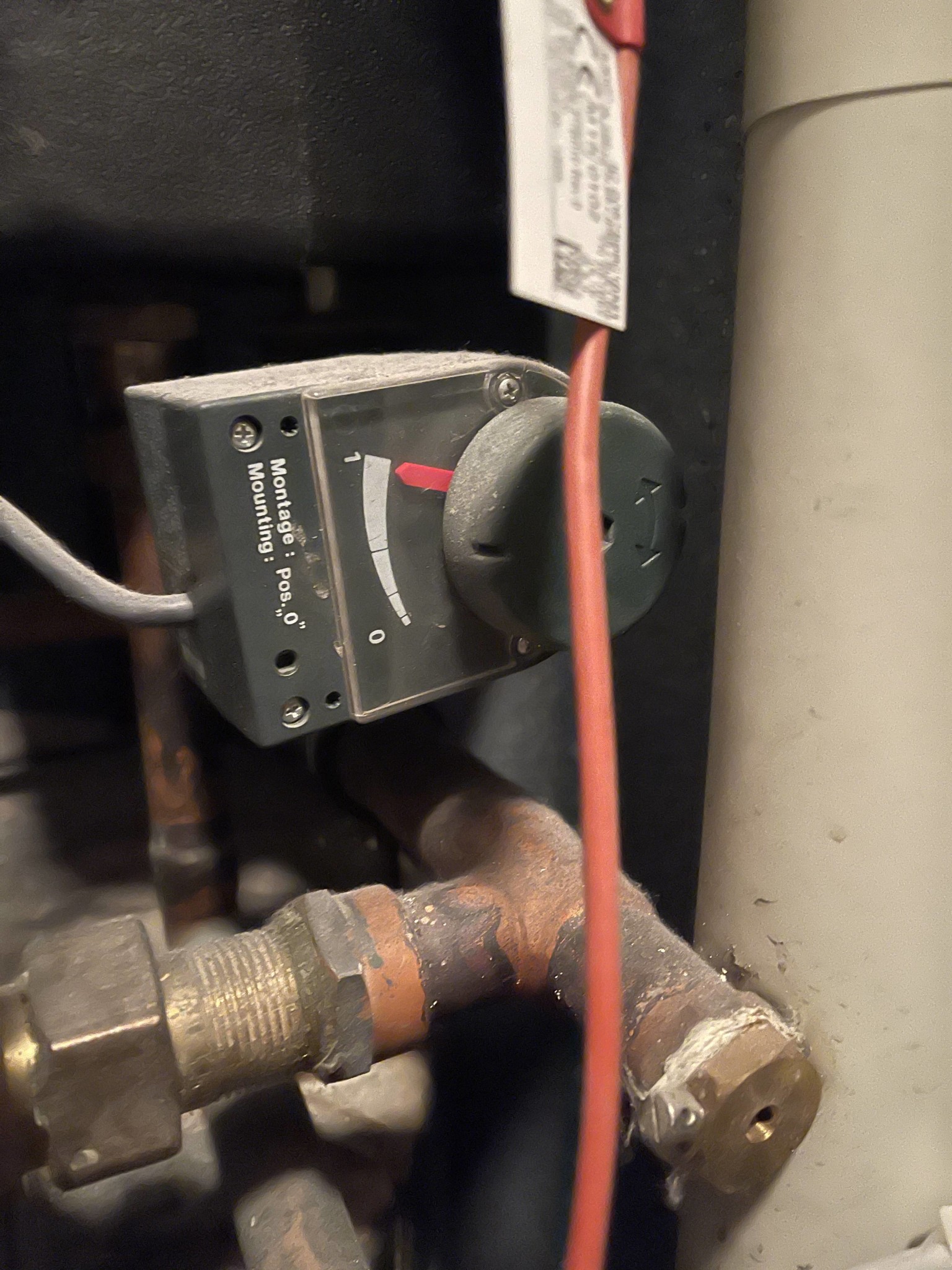

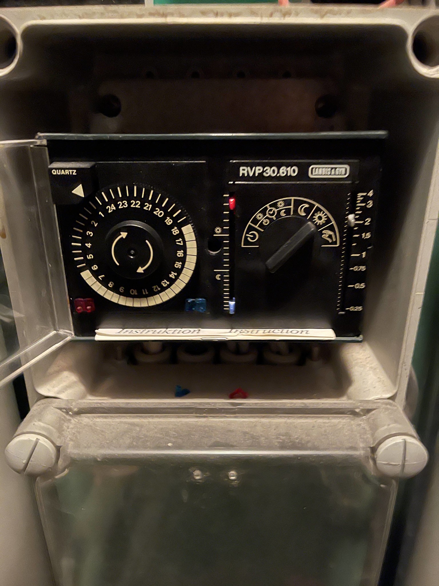

Vi har senaste dagarna fått svårt att få upp värme i vårt vattenburna golvvärme.
Det är en äldre äldre reglercentral Landis och Gyr och jag får inte koll på inställningarna. Har någon något tips? Skickar bild på följande inställningar och reglercentralen låter som om den jobbar för högvarv. Tips tas tacksamt emot.

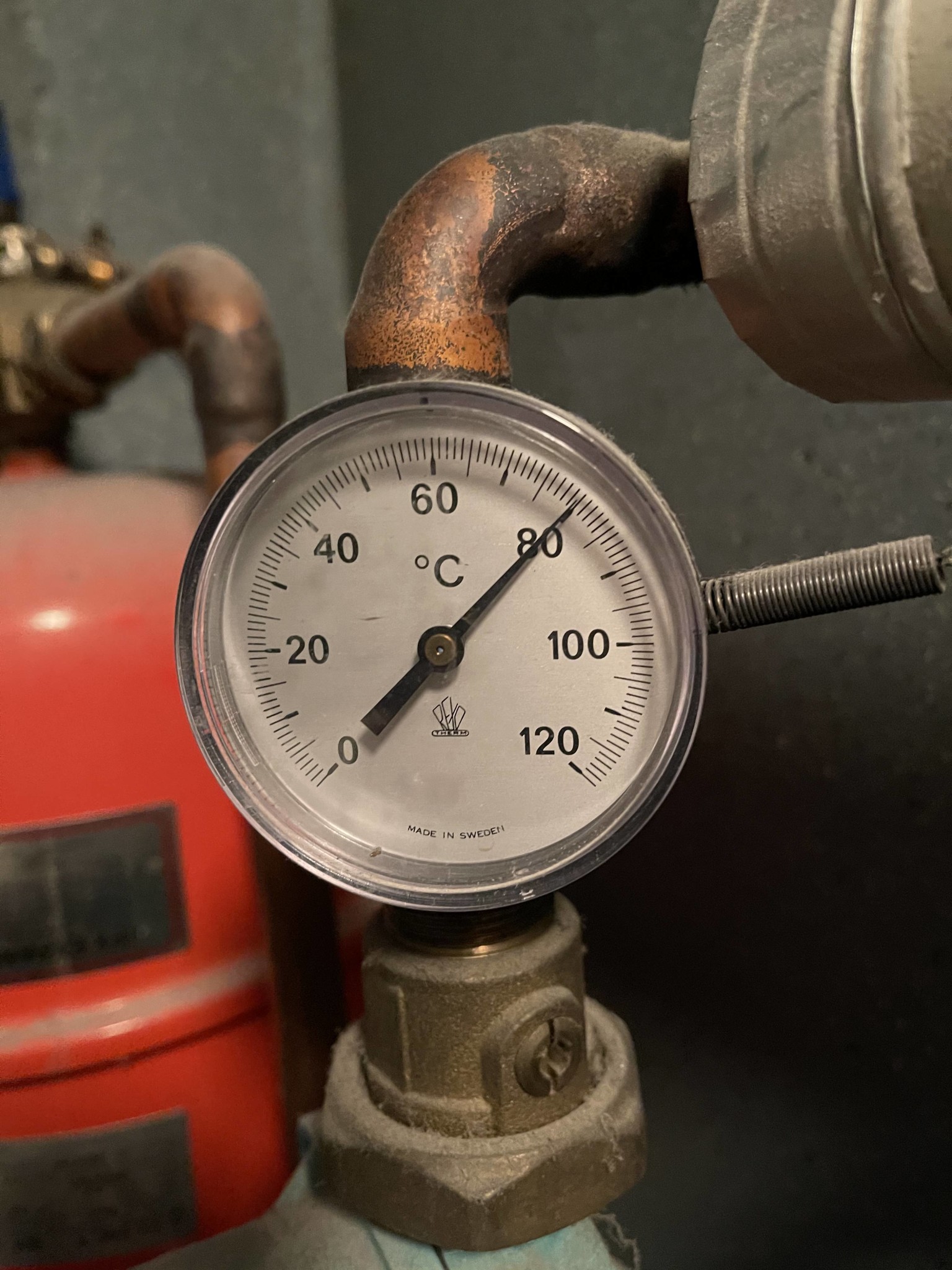

80 °C framledingstemperatur? Ska ni grilla parketten? Förmodligen fel på cirkulationspumpen tror jag. Känn och lyssna på den. Går att använda en stor skruvmejsel som stetoskop. Kan finnas ett runt mässingslock som går att öppna och man kommer åt att eventuellt kunna hjälpstarta cirkulationspumpen med en skruvmejsel.
Det är inte inkommande temp då?
Eller temperatur i varmvattenberedare?
Tack för svar! Det är extremt varmt på vissa ställen i huset. Ska se om jag kan lösa det på något sätt.

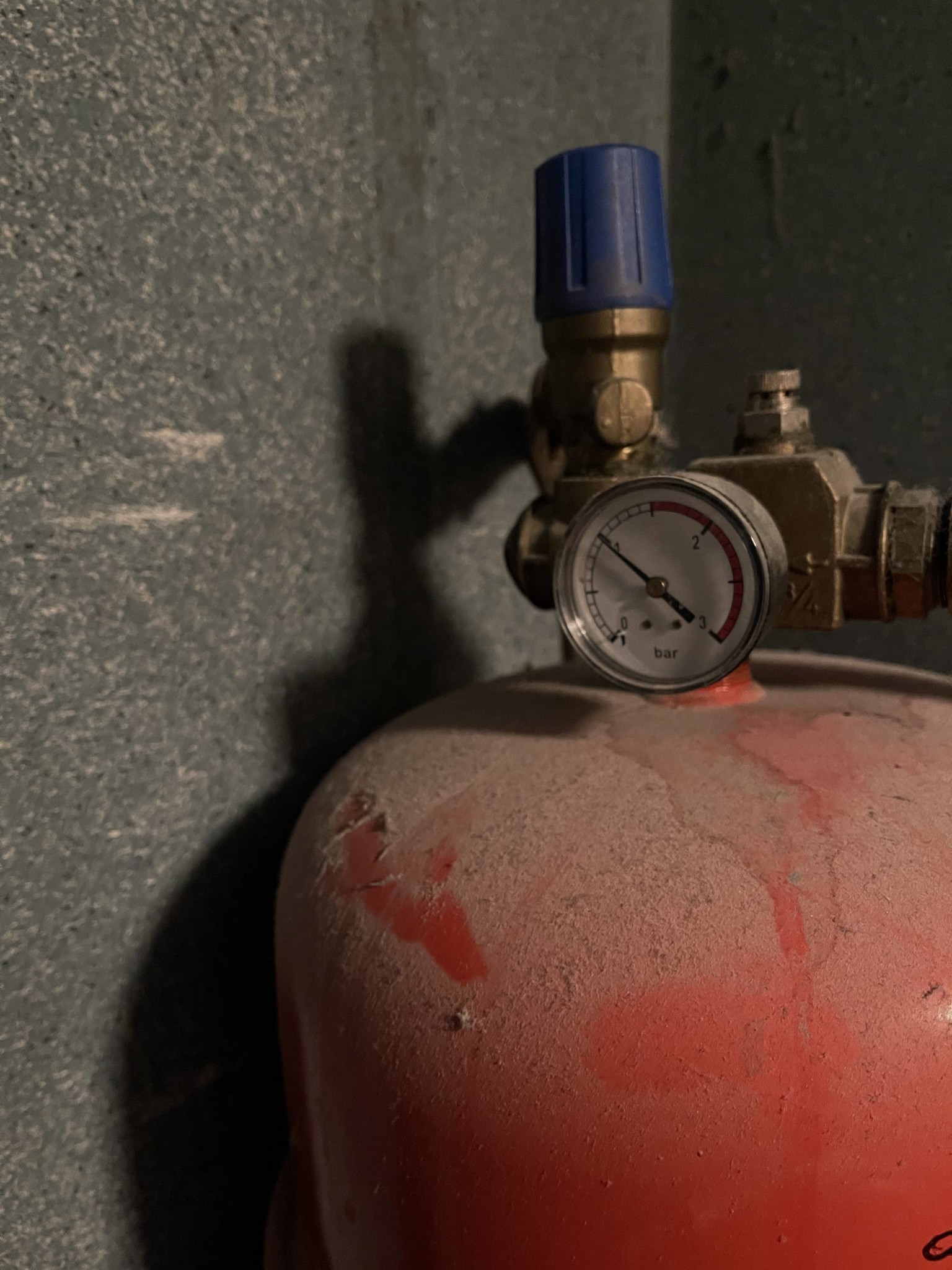

Av ren nyfikenhet, vad är det för grej på bild 2?

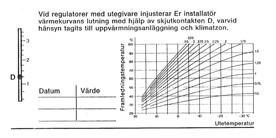

Med värmekurva 2 som du har inställd så kommer du att skicka ut väldigt varmt vatten till golvvärmen. Har du utegivare?
På bilden kan du se vattentemperatur vid olika utetemperatur.

Ska man ha det på värmekurva 1? Ingen utegivare vad jag känner till. Systemet är 40-50 år gammalt.
Om det är vanlig vattenburen golvvärme borde det räcka med värmekurva 0,5 som ger 40 °C framledningstemperatur vid -20 °C ute.

Om du inte har någon utegivare så stämmer inte tabellen. Utan utegivare vet jag inte vilken vattentemperatur dom olika siffrorna motsvarar.
