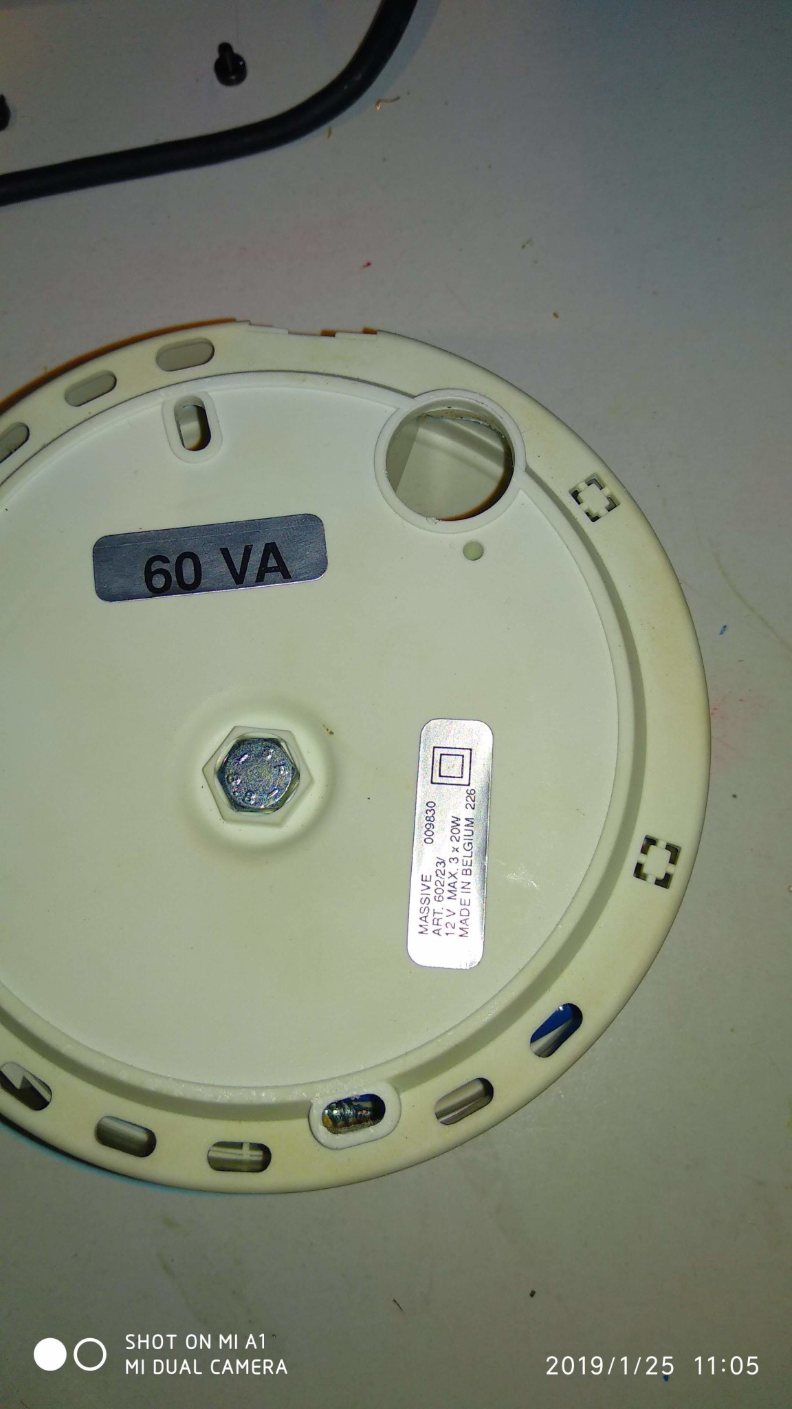

Har tagit ner en spotlight historia
från mitt tak och tänkte väcka liv i den igen
gamla transformatorn
, så jag tog det jag hade hemma,
men får inget liv i det.
någon som ser något uppenbart fel?
Ser ut som den har gjort sitt här i världen ...
Du visar två nätdelar; en ringkärnetrafo och en elektroniks trafo. Hur hänger detta samman?
Annars är det bara att ta fram en multimeter och mäta var du har/inte har 12 V och åtgärda efter behov.

Kanske bara behöver byta lampa?

jag hade ring. installerat och den fungerade inte mer(troligtvis då inget lös i taket)E etompau skrev:
sedan tog jag en ny elektro. och skruvade fast mot en lampkontakt och satte in i en dosa och tryckte på strömbrytaren och inget händer.

Har du inget mätinstrument till hands? Det ger dig svaret på din fråga på kanske 30 sekunder.M MagicFingers skrev:

Du kanske behöver stoppa i stickproppen i ett uttag då?

En sådan där ringtrafo är nästan omöjlig att köra sönder, de tål det mesta. Och OM man lyckas bränna en sådan så luktar det väldigt bränt.
Du kanske skall börja med att kolla att någon annan lampa fungerar i det lamputtag som du testar med. Hur säker är du på att den elektroniska trafon fungerar? Kan du testa den mot någon annan 12V lampa?
Uttaget du testar mot. Styrs det av en vanlig strömbrytare, eller har du en dimmer med i spelet?

Om man tittar på bilden av din elektroniska trafo, där sitter plinten för 12V anslutnings snett. Kan anslutningarna ha lossnat från kretskortet?
Ett mätinstrument för att kontrollera respektive transformator samt om det finns spänning i uttaget är det första som behövs här. Med samma instrument kan man sedan kontrollera om lamporna är hela utan att blanda in något transformator byte....
Det troliga är att ringtransformatorn är hel och att någon lampa gått sönder eller att det har blivit kabelbrott någonstans mellan transformator och lampa eller mellan matning och transformator.

luktar ju inte bränt, har ju förvisso inte testat den på marken, får prova det med då...H hempularen skrev:En sådan där ringtrafo är nästan omöjlig att köra sönder, de tål det mesta. Och OM man lyckas bränna en sådan så luktar det väldigt bränt.
det fungerar med annan lampa i uttaget,
skall testa med bara en lampa i el.tranf.
vanlig strömbrytare

Den här kabelstumpen med lampkontakt, som du monterat på elektroniska trafon. Har du tagit den ifrån ringkärnetrafon?
I så fall kan det ju vara avbrott i kontakten eller kabeln där. Det är ju då en gemensam nämnare.
Jag skulle föreslå att du skaffar eller lånar en multimeter för fortsatt felsökning.
