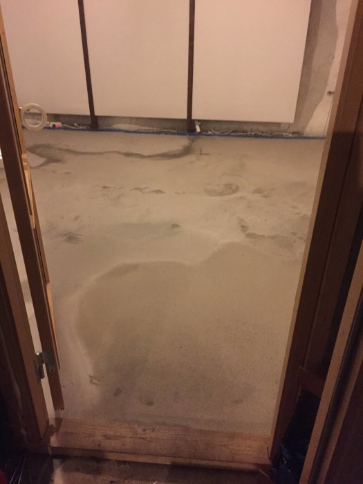

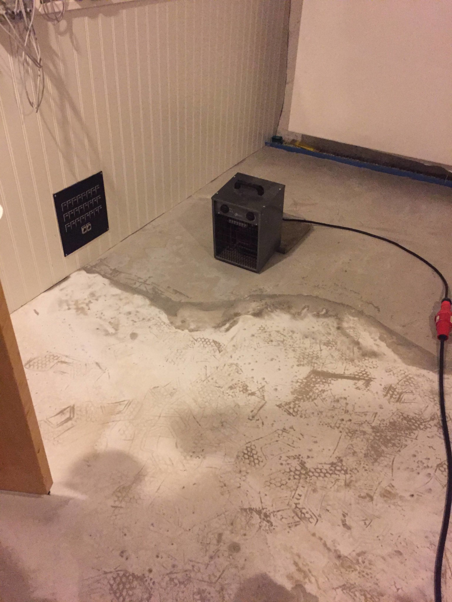

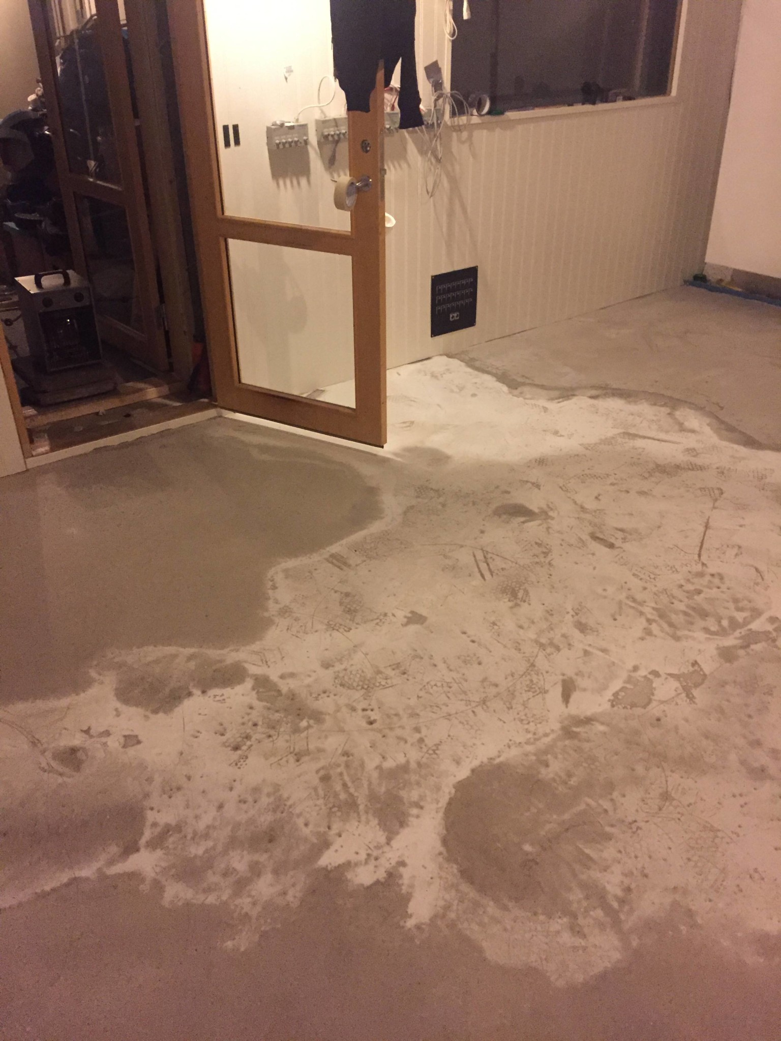

Jag håller på och flytspacklar ett ca 20m2 golv i ett bergrum. Har flytspacklat på en befintlig betonggrund och har primat innan.
Det är nu 2,5 dagar sen och ytan är fortfarande porös. En vit hinna har lagt sig på vissa stälen och jag misstänker att vi haft i för mycket vatten. Blev så otroligt trögflytande när i följde receptet så när vi hällde ut första hinken la det sig som en stor degklump med miniiiiimalt flyt, därav det extra vattnet.
Min fråga är nu om jag behöver riva upp det (undviker gärna det) eller ska jag låta det härda i några dagar till? Temperaturen är nu ca 20-25 grader när byggfläkten står på max!
Gör det något att det är lite poröst? Jag kan gå på det utan problem men vill inte behöva riva upp i framtiden på grund av fuktskador eller att det spricker/sjunker ihop på vissa ställen.
Kan jag prima och spackla om? Eller kan jag lägga golvgips och sedan lägga mitt klickgolv?
Har inte en aning vad jag ska göra så tacksam för alla tips! Helst vill jag ha kvar det och vill "laga" det. Flytspackla mer? Cementspackla för hand? Spruta kryptonitpulver?
Tack!

Det vita partiet måste du haft en massa vatten i, då blir det så samt att ytan blir alldeles spröd som man kan lätt skrapa bort med nageln.
Om du skulle ha lagt klinker på det skulle jag inte rekommenderat dig att fortsätt men eftersom du "endast" ska ha laminat så är det lugnt, så dit med åldersbeständig plast samt lumppapp eller foam och "carry on" så att säga.

Så behöver inte oroa mig för nå framtida fuktskador då? Har ett eller två ställen som jag behöver fylla i för hand innan jag lägger golvet.
Sedan har jag nå slags foam som du säger. Nån blå historia på 3mm med nå slags inbyggd fuktspärr. Behöver jag fortfarande den åldersbeständiga plasten mellan flytspackel och foam? Och behöver ytan kännas torr innan jag slänger på golvet?

Nä man brukar följa tillverkarens rekomendationer och välja ett spackel som är anpassat till det man ska spackla mvh andreas
Antingen för mkt vatten (troligt) alt att ni väntat för länge från det att ni blandat till det hälldes ut.
Ballasten sjunker ganska fort neråt, så väntar man för länge så kan detta fenomen uppstå.
Om det är ett laminatgolv som skall läggas så tror jag det är lugnt!

Som du sa, alldeles för mycket vatten.. vi la ju i alldeles för mycket vatten medvetet för att det skulle flyta ut lättare. Rookie misstag!
Men nu ser det ut att ha härdar helt ok överallt. Är snustort och dammar som f*n!
Har precis primat för att fylla i lite ojämnheter sen får det torka och sen går golvet på förhoppningsvis imorn eller senast ons!
