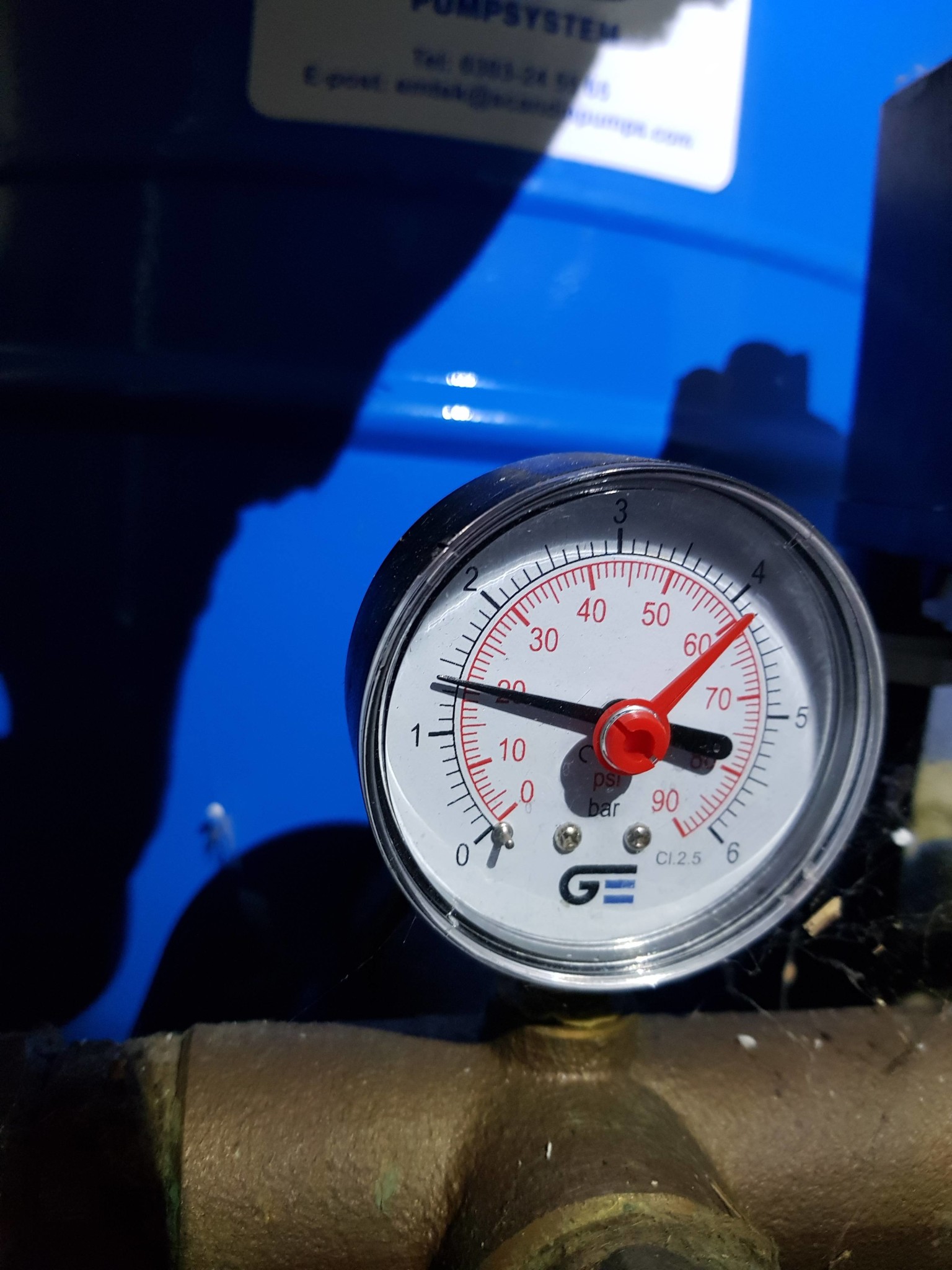

Har borrad brunn (2008) och nu har vi inget vatten av någon anledning. Motorskydd och säkringar ok. Hydropressen står på 1,4 vilket är lite lågt. Hittar inte ventilen på mätaren på kompressorn (fallit bort, ja klantigt) och kan inte öka trycket i denna stund.
Var börjar jag felsöka? Inatt -2 grader, inga värmesladdar varit anslutna ännu men det bör inte ha frusit. Vattenanläggning i en intilliggande byggnad.
  • Tryckmätare på vattenpump med visaren på 1,4 bar, omgivet av blåa pumpdetaljer.
L
Visade sig vara en nyinpluggad värmebalja till häst som slagit ifrån jordfelsbrytaren, (som inte har belysning ansluten i samma säkringsskåp så felet var inte direkt synbart men ack så lättlöst.)
