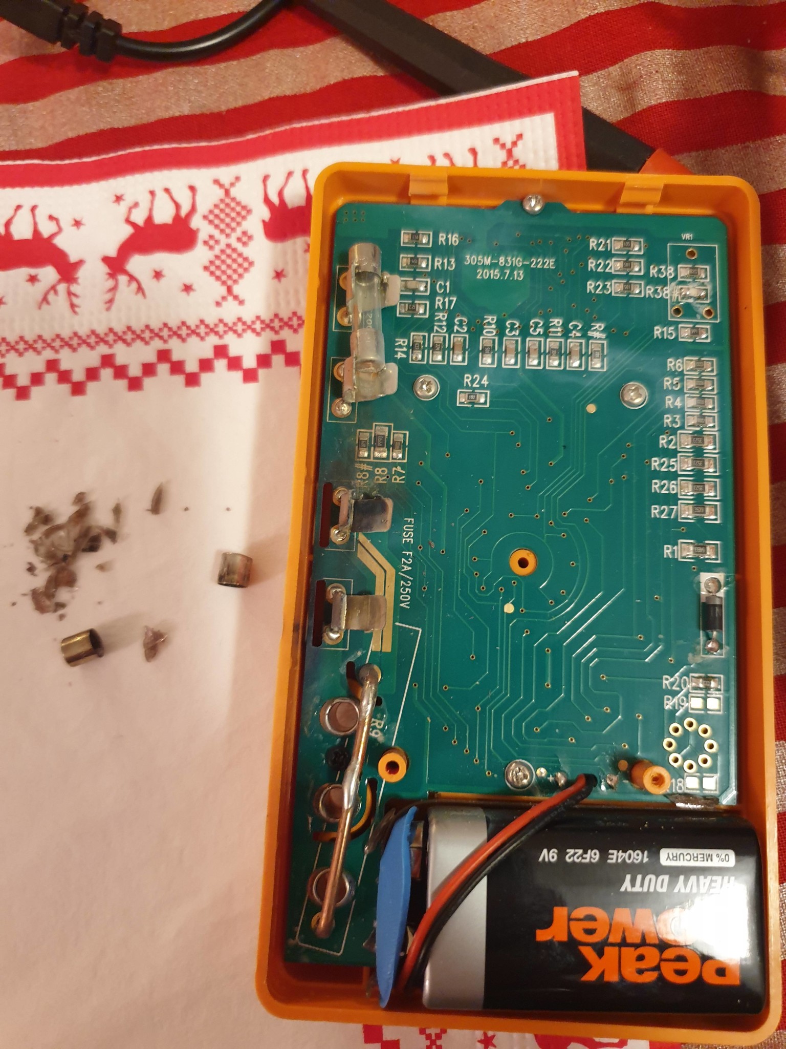

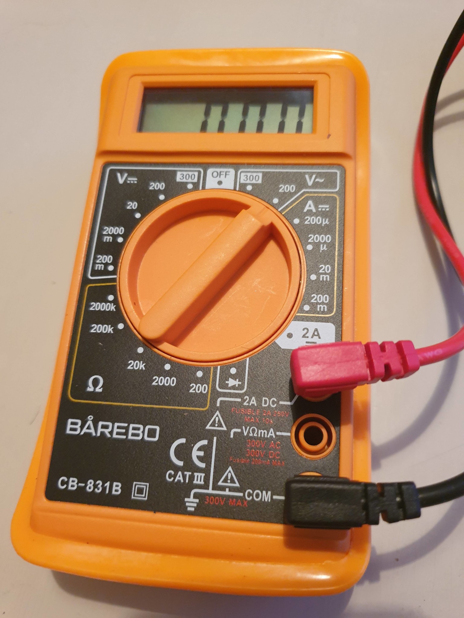

Fick för mig att testa multimetern mot uttaget enligt bild genom att sätta ena spetsen mot blå och det andra mot brunsvart varpå det sa pang och både jfb och säkring gick och nu skramlar det inuti multimetern

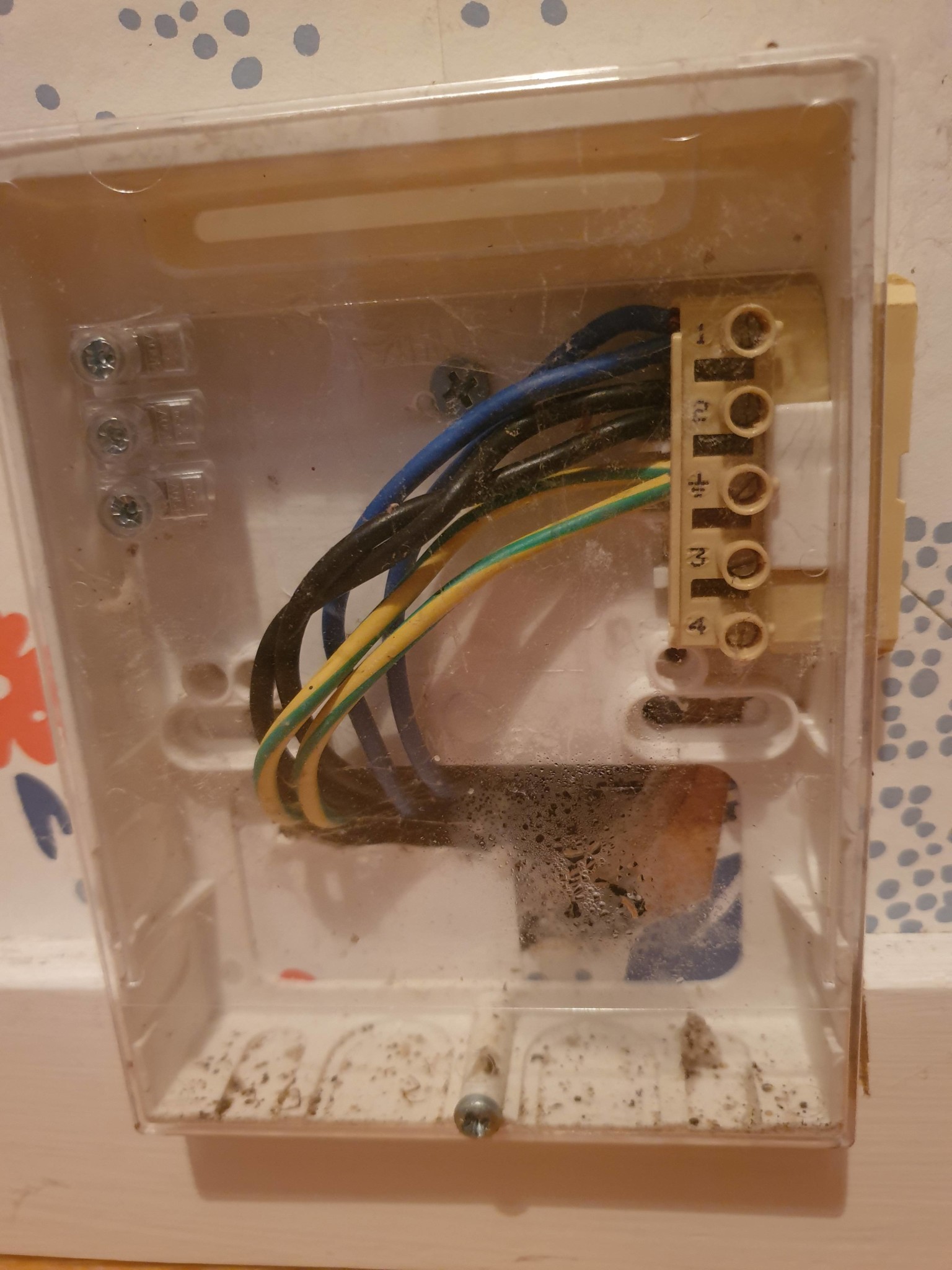

Olje-elementet (400V, 500W) som satt i uttaget har slutat fungera, har även testat den i annat (fungerande) uttag och är orsaken till att jag fick detta infall från första början.
Hur skulle jag ha gjort? Antar att mätaren är död nu fastän displayen kommer igång när jag vrider om den? Blir det så pga att multimetern klarar
max 200/300V?

Fel inställt värde, den står på OHM och ska stå på Volt = V , lämpligt att starta på hösta värdet, nu är det nog bara soptunnan för ditt instrument kvar och köpa nytt. Kan vara så att det sitter en glasrörssäkring under locket på baksidan som ska skydda instrument och person från skador som exploderat och glas skramlar.
Edit såg efter löken, röd kabel på fel ställe
Nej, den står iofs på spänningsmätning men bara upp till 200 VAC, dvs alldeles för lite eftersom du mätte på 400 VAC. Dessutom är är mätsladdarna felkopplade som El-löken66 påpekar.

Mätsladdarna satt i läge för strömmätning. Då är det tänkt att instrumentet skall kopplas in i serie med en apparat för att mäta hur stor ström apparaten drar. Därmed vill man att instrumentet skall påverka mätningen så lite som möjligt. Det skall alltså elektriskt vara likt en blanktråd, så inte instrumentet påverkar hur mycket ström apparaten drar, instrumentet skall mäta utan att påverka. Nu har du kopplat in den här ”blanktråden” över matninsspänningen som en kortslutning. Då drar den all ström som elnätet kan leverera, kan bli bortåt 1000 Ampere eller mer.
Koppla sladdarna rätt, välj rätt mätområde, INNAN man kopplar in instrumentet. Att man mäter 400V med ett instrument som bara klarar 200V ger normalt bara att det visar någon form av "overflow" markering, det klarar inte att mäta. Men det går inte sönder av ett sådant fel.

Tyvärr är mätaren bara att slänga.

Precis så. Det står "Fusible 2A 250V" vid strömmätuttaget. Så eventuellt är det bara att byta säkring så fungerar strömmätningen sedan. Det är även möjligt att spänningsmätningen fungerar fortfarande även om säkringen är trasig. Se till så att du vet vad du gör nästa gång du skall mäta.P ptk skrev:
