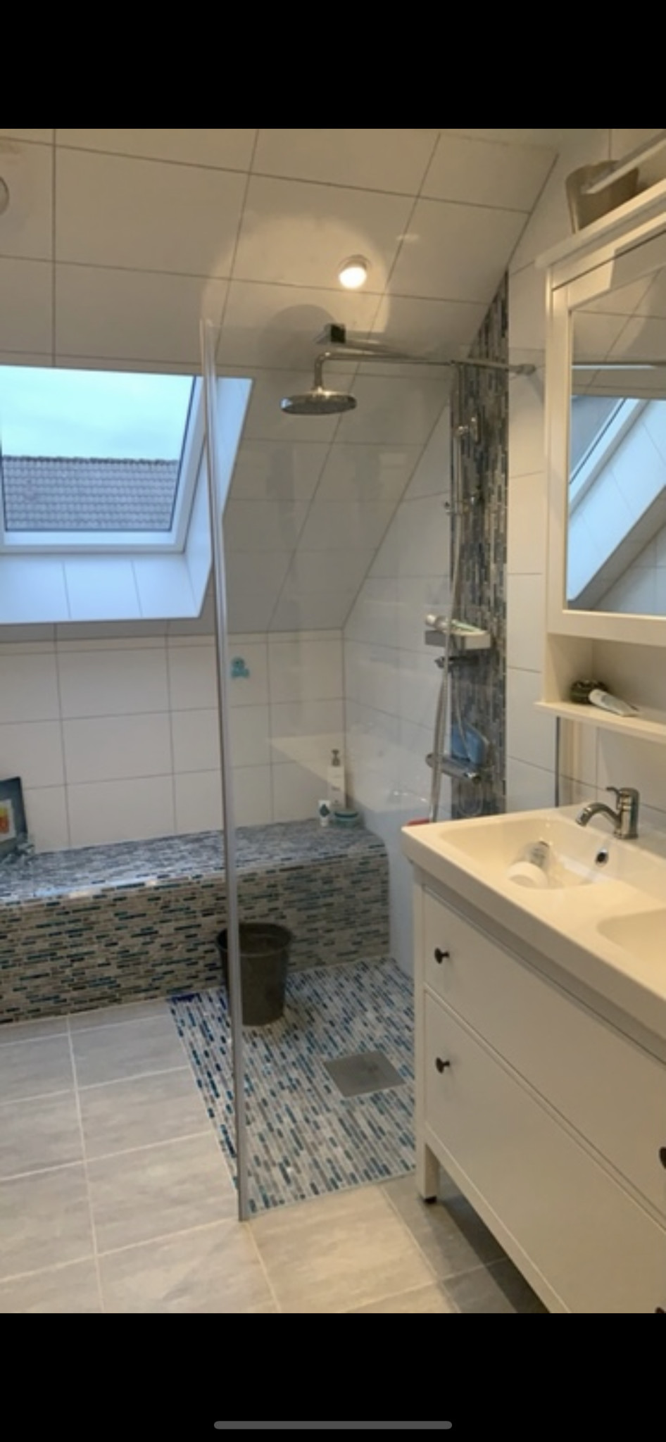

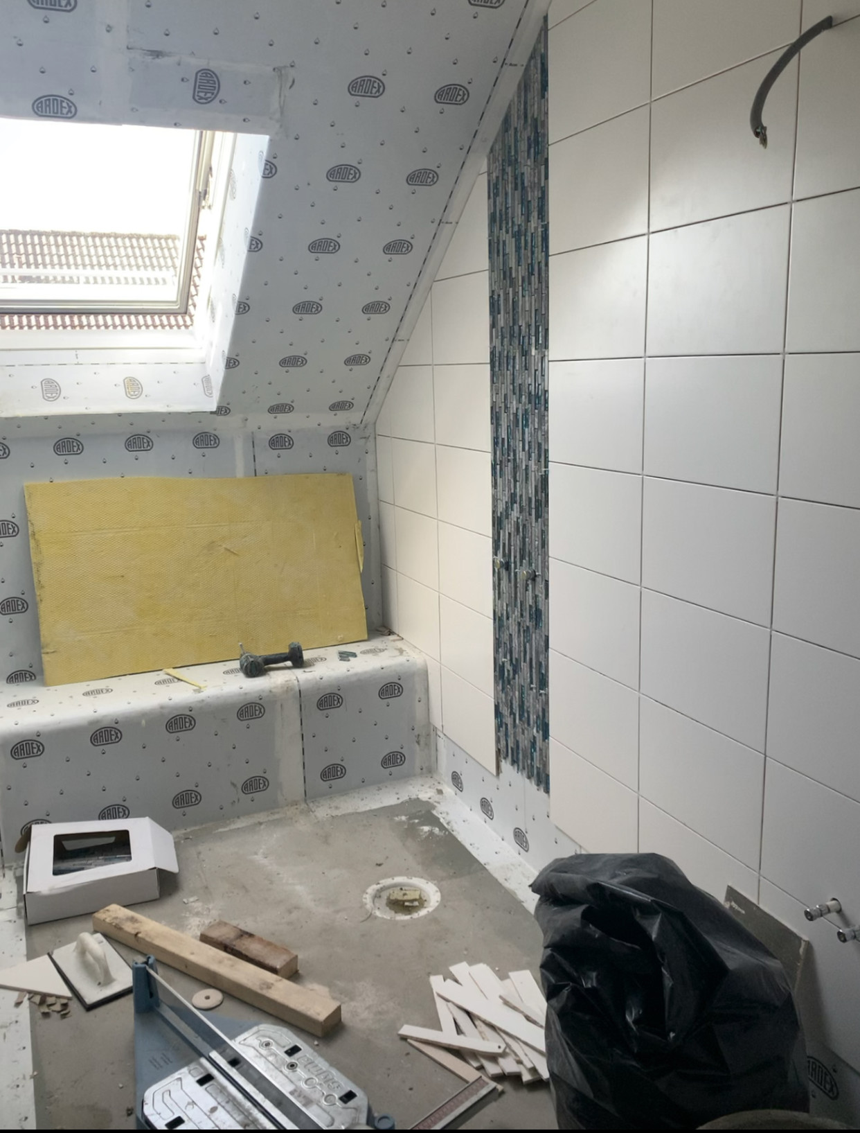

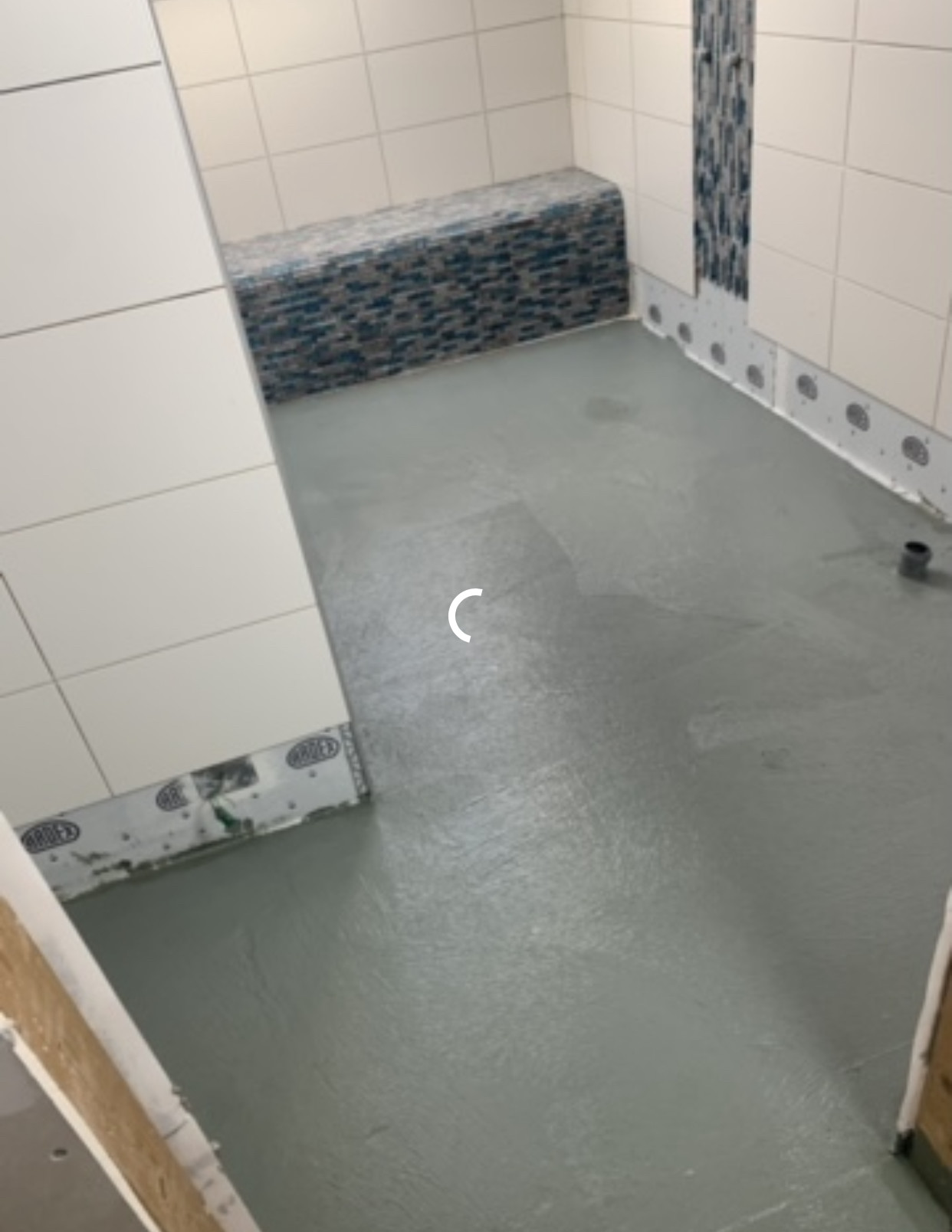

Hej, fick efter bilder se två missar som påpekades av annan plattsättare.
Det är flytspackel på spånskiva utan armeringsjärn, samt inget skyddspapper på golvet utan endast på väggarna . På golvet är det våtskikt va de heter , en massa som lagts på under två omgångar .
Hur illa är detta ? Nu funderar jag om jag det klarar sig eller lika bra och riva golvet ?

Trodde då att flytspackel med våtskikt var tillräckligt. Spånskivorna var tjocka 4-5 cm kanske så tänkte det såg bra ut. Samtidigt renoverade vi i princip hela huset så hade inte tid eller ork att gå igenom varenda detalj.
Nu går företaget inte få tag i, så står i att förmodligen riva golv eller går det flytspacka/armering/våtskikt på existerande kakel ? Borde rimligtvis ge bättre skydd ??

Ja, det ska vara duk på golvet också när det är träbjälklag, samma som på väggen. I detta fall är det bara rollat gummi och man ser inte om där är någon ångspärr vilket är en primer-liknande vätska som man rollar på innan gummimassan.
Egentligen ska det rivas för att vara godkänt men så här gjorde man för 10-15 år sedan innan dukens tid och då var det godkänt och höll tätt så att det skulle läcka hos dig tror jag inte så behåll badrummet som det är skulle jag säga.

men om det nu är en firma som gjort detta och det inte är rätt så borde firman få göra om än att låta det vara tills det kan bli ett dolt fel den dagen han säljer, om de nya skulle få fuktskada.T tank77 skrev:Varför är det en massa killgissningar i tråden?

Exakt så vi tänkte, men företaget har gått under jorden. Konkat förmodligen, ingen som svarar på telefonen.H Hallerudsbo skrev:
Vi kommer förmodligen va extremt iaktsamma och sedan ordna detta om vi säljer huset i framtiden. Skulle man få bättre ekonomi så kommer vi säkert åtgärda det innan vi säljer också. Vill kunna sova gott om natten. Samt mitt samvete skulle inte tillåta och sälja det under premissen om att badrummet inte följer branchens standard. Tråkig läxa bara. Men man lär sig så länge man lever.
