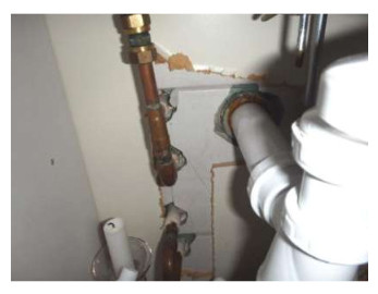

Kollade på ett hus här om dagen och besikningsmannen påpekar två rörrelaterade "fel".
Entréplan / Tvättstuga
Rörgenomföringar förekommer i golvet under varmvattenberedaren vilket inte är
utfört enligt gällande branschregler. Det rekommenderas att aktuell entreprenör eller utförare kontaktas för att kontrollera och säkerställa eventuell garanti av utförandet. Aktuellt försäkringsbolag för byggnaden kan även kontaktas för ett besked vad som ersätts vid eventuellt läckage.
Mäklaren säger att det går att få kontaktuppgifter till byggfirman. Vet ju inte riktigt vad som är fel men tror ni att det är nått man skulle kunna åtgärda? Kostnad i sådana fall? Eller skall man bara leva med det och hoppas på det bästa?
Övre plan / Dusch/Wc
Väggbeklädnaden är otät i rörgenomföringar. De otäta rörgenomföringarna i väggbeklädnaden medför att vatten kan tränga ner i bakomliggande konstruktioner med fuktskador som följd. Detta kan i sin tur leda till mikrobiella skador
Kan man lösa detta på något bra sätt? Baddrummet har några år på nacken men är rätt fräscht. 90-tal skulle jag tro.

Rören får inte komma upp ur golvet. Och att åtgjärda detta är som du förstår inte lätt antingen får man dra nya rör som blir utanpåliggande hela vägen eller fräsa in rör i väggen men då behövs troligtvis hela utrymmet göras om. Alltså hela rummet! Sedan att det läcker in vatten i badrummet går att silicona , gissar det är matta på väggarna?, men det är ju helt klart inte bra oavsett har det sedan redan läckt in vatten blir det än värre. Detta beror lite också på var i badrummet det är. Zon 1 eller 2? Om det är i duschen är det nog att riva är det det mitt på väggen säger jag kör silicon om det ser slätt ut runt. Buktar det i väggen lite så är det fukt redan där i då tycker jag du ska göra om badrummet om du ändå flyttar in!
90tal.....ja då bör du nog ha med i kalkylen att renovera relativt snart. Vi håller på med en skada i badrum son byggdes på 90 talet.....moderna försäkringar påstår i kommunikation med dem att man som konsument bör renovera våtutrymmen var tionde år! Låter mycket.....
