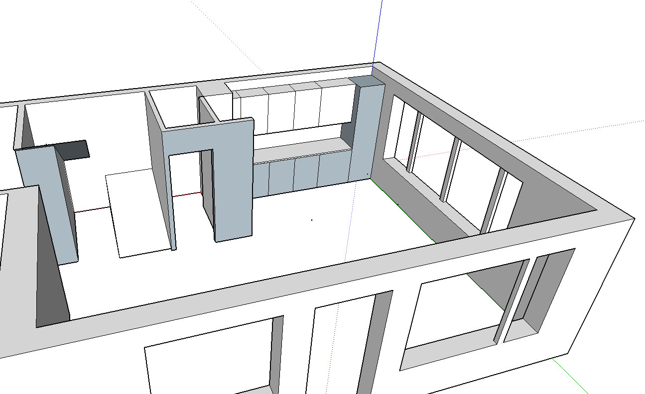

Ska flytta köket i vår bostad (total rokad i sutteränghus, entre, kök och vardagsrum flyttar ner (60 kvm) och byter plats med två sovrum så att alla fyra sovrummen hamnar på samma övervåningen (80 kvm) och behöver lite tankehjälp. Hela nedervåningen förutom badrum kommer få nytt golv och ett sovrum kommer rivas. Kommer köra med Ikea-stommar men annan bänkskiva, rostfri eller laminat med underlimmad ho och Siemens eller Miele vitvaror. Har gjort så förr och varit väldigt nöjd, plus att det är fantastiskt smidigt att kunna svänga förbi Ikea eller klicka hem kompletteringar på med några klick. Har Marbodalkök nu och det tar veckor att beställa hem något.
VA finns förberett, el kommer få dras fram, vent till köksfläkt via murstocken.
Väggen köket ska byggas längs med är 343 cm. Till vänster kyl och frys, innan fördem mot väggen är murstocken (59x59 cm) dit fläkten kan anslutas.
Jag vill få in både spishäll, minst 120 cm arbetsyta, liten+stor ho med avrinningsyta, diskmaskin och ugn.
Tänkte, från vänster till höger, spishäll, arbetsyta, hoar och sedan ugnen i pelaren. Diskmaskinen under ugnen. Har ugnen högt idag och det är smidigt. Fast jag känner att det försvinner mycket yta med pelaren.
Skafferi innanför dörren till höger och sen är tanken att komplettera med en köksö med förvaring i också.
Har kört fast lite i ovanstående tänk och tar gärna emot förslag på planering!

Lite mer av planlösningen. Till vänster om skafferiet är trappan, fuskade lite när jag ritade den.
Det skulle kanske gå att strunta i skafferiet men det ger vad jag kan se inte mera bänkyta eller övrig förvaring bara mera golvyta i köket.
Uteplats utanför båda väggarna. Matplats till höger om altandörren, liten soffhörna till vänster. Kommer finnas ett större vardagsrum uppe.
Total yta för det som syns på bilden är 40 kvm, men trappan tar ca 4 kvm också.

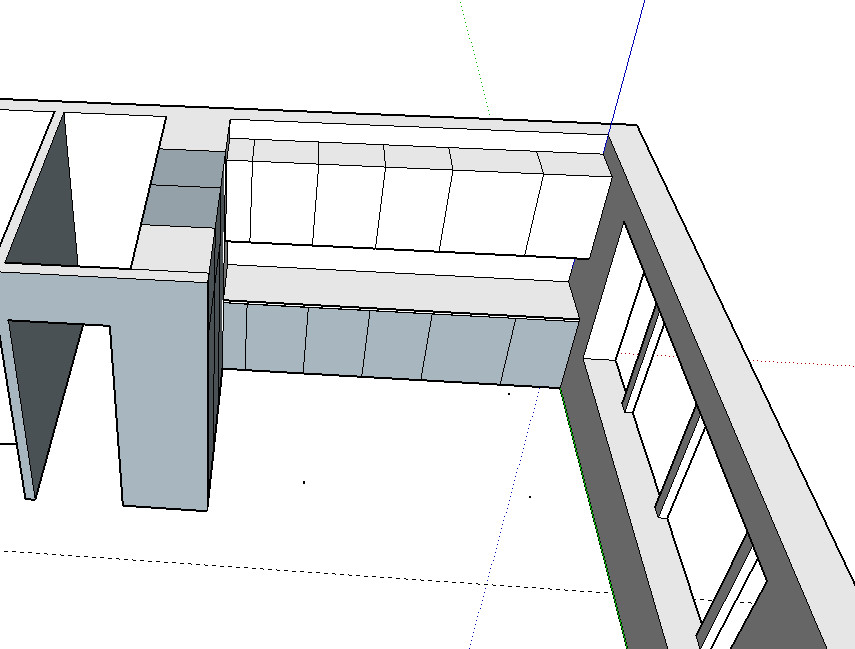

Kan du tänka dig att vänsterväggen i köket blir 60 cm längre?
I då fall får du plats med ett högskåp med ugnen bredvid kyl och frys och kan få mer bänkyta i högerdelen, dvs. även ovanpå diskmaskinen. Jag tror att köket vinner på det för det blir mer lättarbetat med 40 cm bänkskåp på hörnsidan av spisen och diskhoarna hamnar inte så nära högskåpet, dvs. när man diskar en plåt så riskerar man inte att den slår i högskåpet.

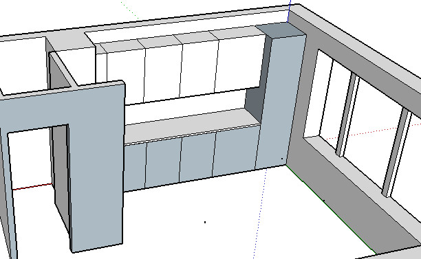

Jo, som det är ritat på bilderna ovan är det 100 cm brett. Tänker mig ganska många och grunda hyllor längs med väggarna och djupare mot väggen längst in. Har ritat om lite med tunnare väggar på det, man behöver ju inte ha gips+75mm+gips mot det antar jag.

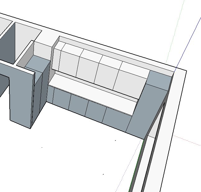

Såhär blir det med din ide. Det blir väldigt mycket mera bänkyta och lättare att få till yta även på utsidan av spishäll och hoar + en hel del extra förvaring i och med en hel extra pelare. Jag gillar det!
Nackdelen blir att det inkräktar lite på den naturliga gångvägen från hallen. Gjorde en streckad stödlinje längs med badrumsväggen (badrummet tänker vi inte flytta på!).

Jag har ett frågetecken och ett förslag
Frågetecknet är trappan, bygger den bara ~180cm från ytterväggen? Känns väldigt lite?
Förslag. Har ni övervägt ett U format kök med halvö?
Håller själv på och planerar om vårt kök och vi har också ~400cm vägg (343+59 I ditt fall), så det vet jag funkat layout mässigt med fullt tillräckligt stora ytor.
En annan fördel där är att ni då istället kan ha dörren till skafferiet på långsidan (bredvid murstocken) vilket kommer öka nyttograden på det avsevärt. Då kan ni ha grundare hyllor, ca 30-40 cm mot "Hall Passagen" och 60cm hyllor mot ytterväggen. Och trots de djupen så kommer det fortfarande vara både luftigare och rymligare än med dörren på kortsidan

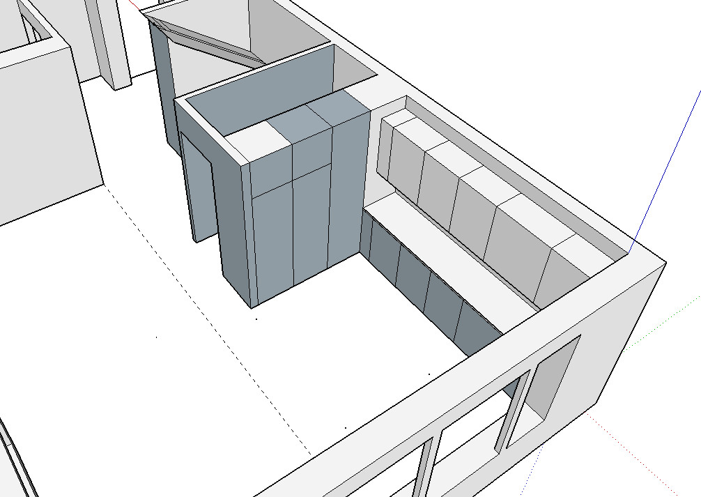

Inte helt tydligt var ni har tänkt köksbord/matplats, men detta är ett kök som skriker köksö till mig. I många fall tycker jag en köksö ser malplacerad ut men här hade det passat! Ett sätt att få lite extra bänkyta/förvaring utöver den raka köksbänken. Ibland är det bra att ha yta bakom/vid sidan och inte bara rakt....
Har nu kollat igen och inser att fönstrena går för lågt för att mitt förslag ska hålla...
Ny fråga, du skriver att ni har för avsikt att ändra mer eller mindre hela bottenvåningen?
Är detta det enda stället där ni kan ha köket?
För i mina ögon känns det inte optimalt, i synnerhet inte med din kravlista... Matten går liksom inte ihop.
En köksö kommer inte heller funka bra, då du dels behöver ha 120 cm fritt mellan kyl/frys och köksö, men även på andra sidan för fönstren. Säg 80cm fritt där, då har du en köksö som är (343-120-80) som kan vara maximalt 160cm bred, samtidigt kan den ju inte vara så djup för då pajar den symmetrin ifrån passagen.

Ja, men den går även längs med väggen vilket jag inte ritat, dvs den går i en U-form, 180-220-180 cm. Tror det är en ganska normal trappa.J Jarlsgård skrev:
Vill helst inte bygga för fönster. Som du konstaterat längre ner så är fönstren för låga för det.J Jarlsgård skrev:
Köksö är med i tanken men jag är inte övertygad om att det är rätt val jag heller. Tror man kan tumma lite på 120cm-riktlinjen förvisso.
Till saken hör att det är är en etagelägenhet i BRF så möjligheterna att ändra fasaden, ändra vatten och avlopp hur som helst är begränsade. Lägenheten har dock ingång på båda planen och förberedd för att hyra ut nedre våningen separat därav förberett med VA och ventilation. Egentligen förberett för att bygga kök istället för trapp och bygga igen mellan våningsplanen.
Ska göra lite bättre skisser ikväll inkl planlösning.
