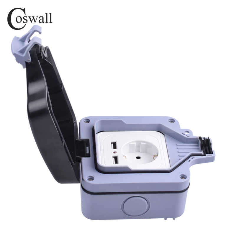

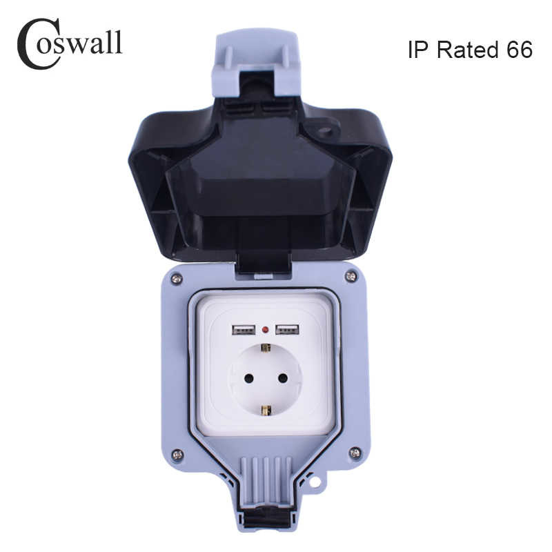

Ett möjligt alternativ jag hittade är typ en sådan här:
Dock måste beställningen göras från Aliexpress så både kvalitet och leveranstid på över 30dgr känns sådär. Men kanske mitt bästa alternativ?
Japp redigt monster är vad det är! Hade väl tänkt mig något betydligt smäckrare...
