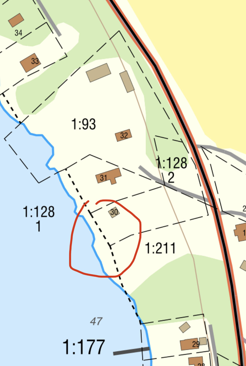

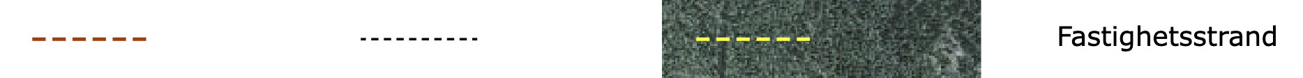

Fastighetsstrand. Från Lantmäteriets symboler i den digitala fastighetskartan:
Om du använder tjänsten Min karta hos Lantmäteriet så finns teckenförklaringen på nätet. Skärmdumpen ovan kommer därifrån. Här:
https://www.lantmateriet.se/globalassets/geodata/geodatatjanster/tf_fastind_visning.pdf

Notera, de här linjerna i den digitala kartan ger bara en indikation av fastighetsgränserna. Ofta ligger de lite fel på kartan och i förhållande till ortofoto. Ibland ligger de väldigt fel. I tät innerstad ligger de ofta väldigt rätt.
Man får titta efter gränsmarkeringarna i terrängen och i andra hand i förrättningshandlingarna från när gränsen tillkom för att lista ut exakt var gränsen går. Har man en äldre fastighet så kanske det inte ens finns en lagligt bestämd gräns. Då får man följa de märken som av ålder har ansetts utmärka var gränsen går, eller som lagtexten formulerar det: "gäller de rå och rör eller andra märken som av ålder ansetts utmärka gränsen."
