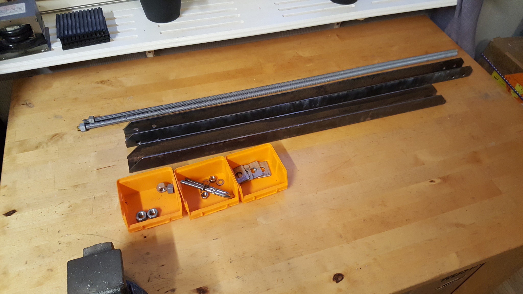

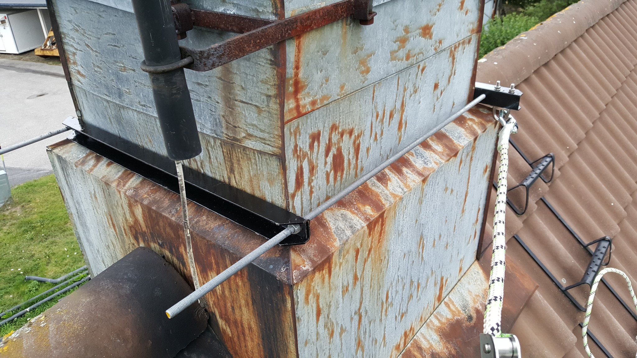

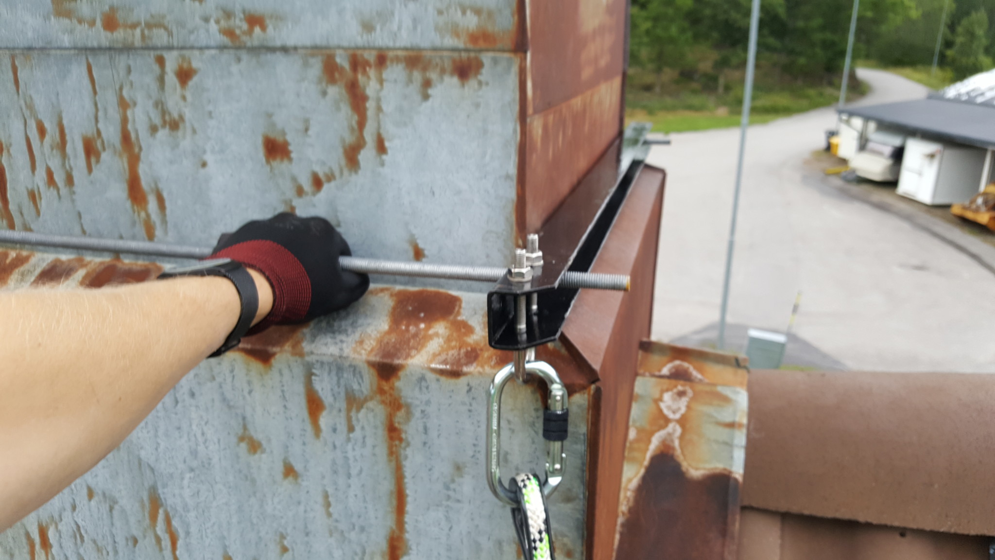

Så här fäste jag repet till selen i skorstenen:
Två U-balkar i stål som kläms kring skorstenen med en M12-gängstång. Och en ögla i rostfritt stål i den ena U-balken där man hakar fast säkerhetslinan (det ska bli två öglor, en på varje sida, så jag har förbrett med hål för en ögla till).
Synpunkter på min lösning?
Alla delar samlade.
Alla delar samlade.
Vet att tråden är gammal, men nyvaken.
Tänk på vinkeln från förankringspunktens lodlinje till arbetsstället inte får/bör vara mer än några grader
Det är alltså inte bra att förankra sig på ett enda ställe och sedan jobba över hela taket.
Anledningen är pendelseffekten.

Ja, det är rätt, man bör komplettera med förankringspunkter på gavlarna också om man ska jobba över hela taket. I mitt fall tänkte jag bara på en förankringspunkt inför kommande arbete med att sätta upp en takbrygga alldeles under skorstenen och för ev. framtida inspektion av skorstenen. När takbryggan är på plats blir den också en godkänd förankringspunkt för säkerhetslina.Demmpa skrev:
