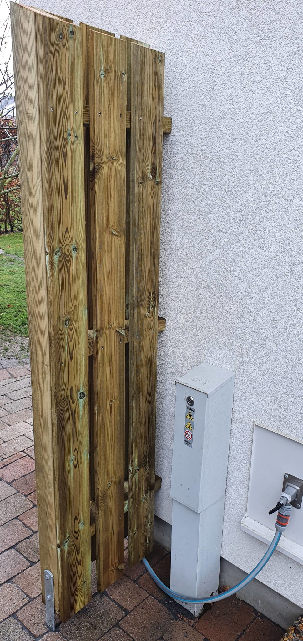

Jag håller på att bygga ett dubbelsidigt plank och har en öppning där två 95 stolpar står på vardera sida fastgjutna med plintjärn. På ena sidan sitter den även fast med reglar i carport och den sitter som berget. På bilden nedan är motsvarande sida, jag trodde i min enfald att det skulle räcka med bara stolpen och bygga ut den lilla biten in mot husväggen. Dock är detta lite väl vingligt, det är dessutom väldigt vindutsatt. Pga diverse rör och annat som ansluter mot huset så kan jag inte gräva på djupet för att gjuta fast ytterligare en stolpe intill väggen. Vad gör man då?
Funderade på om jag skulle sätta fast ett grövre järn med bultar i husgrunden som sedan skruvas fast nedtill i reglarna i planket. Annars får jag skruva ner det och lura på en annan lösning.
