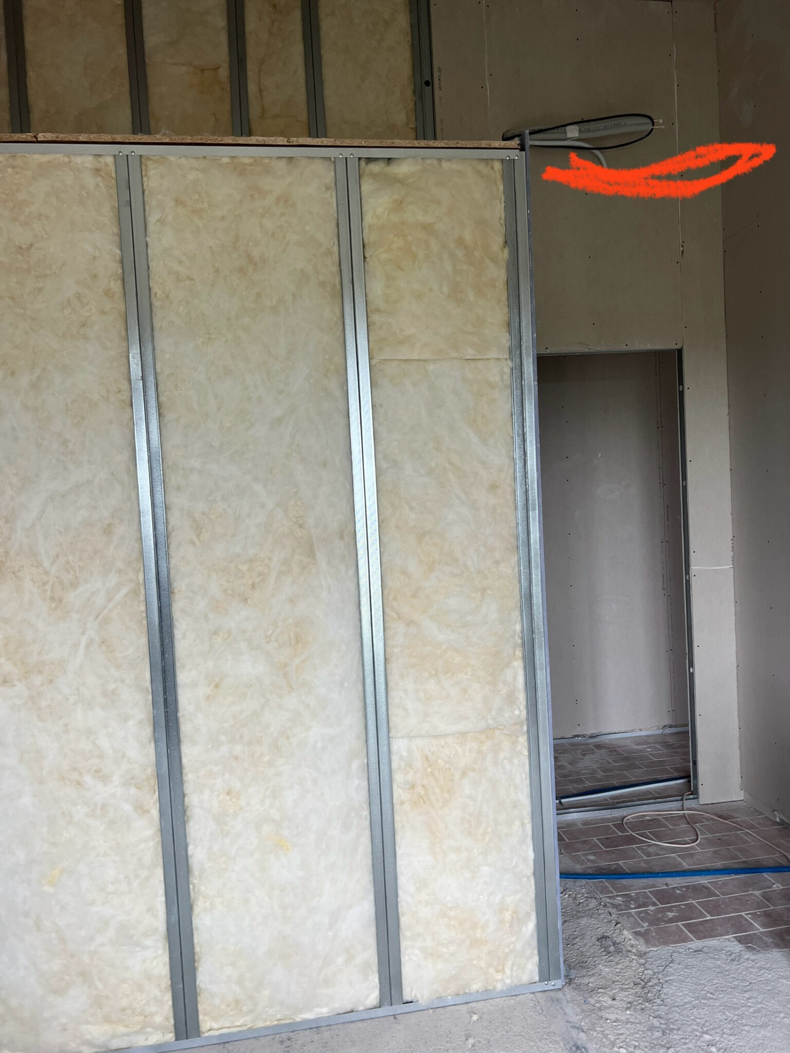

Ja, det är enkelgips. Jag utgår dock från att man fäster i reglarna i första hand och inte gipset?
Det är nybyggd vägg av hantverkare så inget fusk, men som sagt bara enkelgips. (Är inte i Sverige och trämaterial som OBS används inte till väggar).
Bifogar bild på väggkonstruktion innan gipsning, jag antar att det är samma teknik som i Sverige? Nätet skulle då in till höger men jag saknar bra bild på den delen.
Det är alltså ett loft till vänster och tanken är att ha nätet mellan loftet och den högre väggen, markerat IMG_2757.jpeg
med rött.

Är det redan gipsat? Annars kanske du hinner med en tilläggsbeställning på träskiva i relevanta väggar?
Går det att sätta en bräda/planka/regel som sträcker sig över hela längden på andra sidan väggen och sedan genomgående bult?
