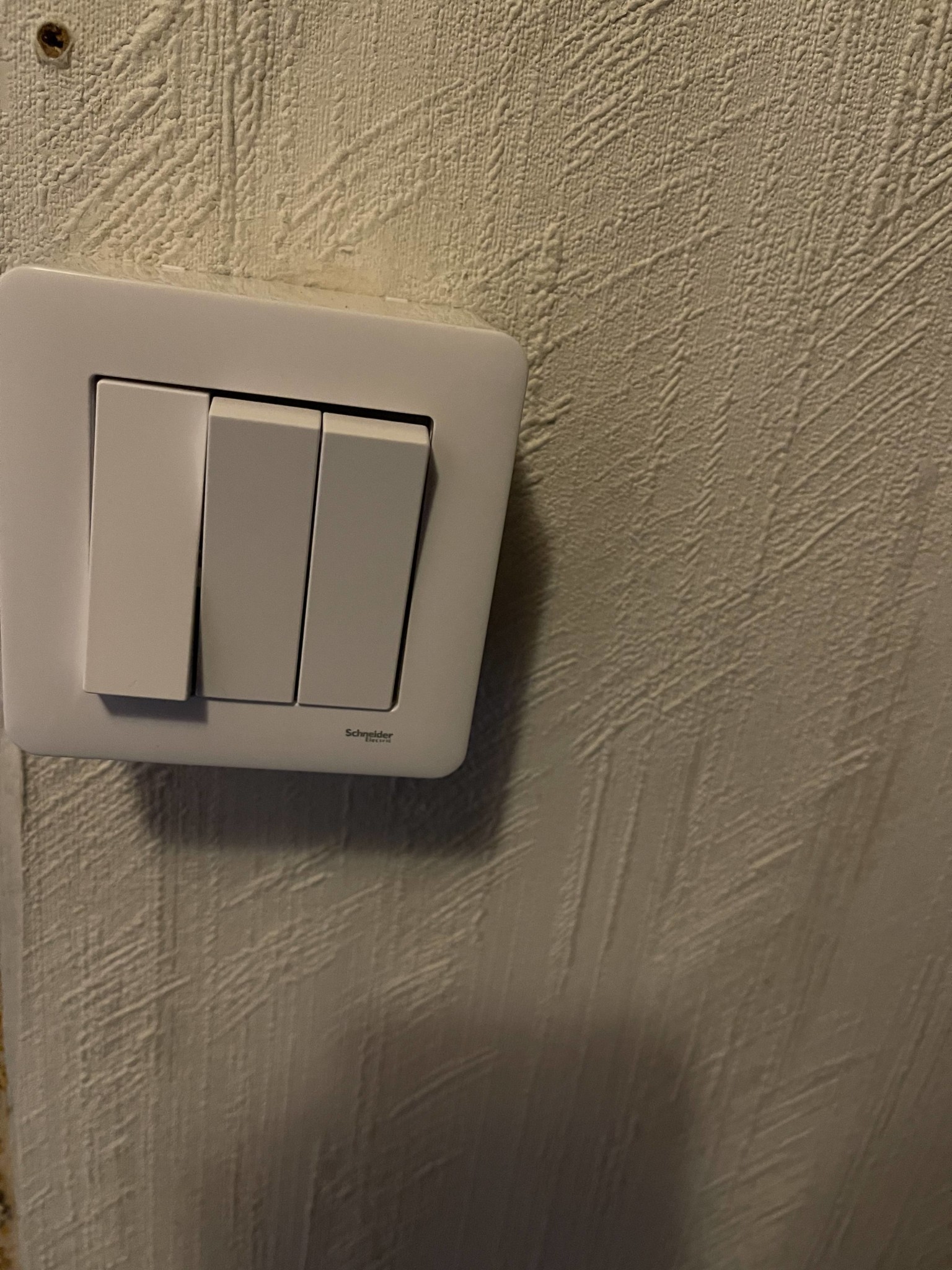

Jag ska koppla in 2st fasadbelysningar en på framsidan och en på baksidan av huset på samma ledning dvs. och jag ska ta strömmen ifrån en gammal lampa som varit ovanför min trapp som inte används till nått längre.
Har nu mätit och lokaliserat fasen( Blå ) men dom andra 2 kablarna är osäker vem som är vad där. Jag borde inte ha fel men tar inga chanser men ( Röd ) är jord och ( Vit ) är nollan, Obs kollade på en gammal kabel som suttit i huset nere källaren och där var röd jord och vit nolla så det borde vara lika här med tycker jag.
Jag har fått värderna Blå till Nolla = 230v och blå till Jord 230v, mellan jord och nolla = 0v, hoppas jag har rätt ? se bild

Eftersom den ljusröda r kopplad till chassiet på lampan så bör den vara jord.Hoffa69 skrev:

Men det är väl inte alltid 230V i den blå? Du kan tända och släcka lampan? Så du får hålla ordning på vilken som är tändtråd.
(Sen går det naturligtvis att koppla så det är nollan som bryts med strömbrytaren. Men så vill man inte ha det.)

Den är inte alltid 230v bara när man trycker på strömbrytaren. Skickar bild vilken strömbrytare jag har kopplat in själv.A andersmc skrev:Eftersom den ljusröda r kopplad till chassiet på lampan så bör den vara jord.

Det är en 3x1 polig schneider. Och jag har idag belysning ( led ) inbyggt i dörrkarmen vid trappen samt vanlig taklampa i hallen även styrningen till kontakten som ärendet gäller som ska bli fasadbelysning inom snar framtid är inkopplat. Jag har 3 st blåa och en svart inkopplat i dosan. Jag Kör med Plejd, har byggt in i fönstersmygen i hela huset typ vid fönsterbytena förra året. Huset är ffrån 1962 ☺️.E elmont skrev:

Det är bra att du är noggrann och försiktig. Du verkar ha en gammalt hus och ett tips där är att inte på ett allmänt plan försöka lista ut vilka färger som är vad, utan kontrollera detta i varje enskilt fall. Om du har en blå nolla så är det upplagt för att någon före dig har kopplat fel. Har som utgångspunkt att färgerna på kabeln i källaren har ingen bäring på vilka färger som används i din lampa.
För det andra måste du vara medveten om att det inte går att mäta mellan två punkter och avgöra vilken av dem som är fas/tändtråd och vilken som är nolla (eller jord). För att tolka en mätning krävs antaganden om ena eller andra polen. Du måste skaffa dig en referens.
Som nämnts, en ledare som är ansluten till höljet på lampan kan antas vara skyddsjord. Det mätning av spänning mot den inte visar är dock ifall skyddsjorden är intakt och har kontakt med skyddsjord i elcentralen.
Som om anläggningen är helt okänd med helt okända färger måste man börja med att visuellt granska ledningarna från elcentralen och utåt för att skaffa sig en referens, eventuellt för varje enskild ledning. Man kan ju reda ut alla ledare här, men den viktigaste är skyddsjorden. Därefter kan man kontinuitetsmäta skyddsjorden för att bekräfta denna referens.
Först nu kan man börja mäta spänningar och göra en säker tolkning av dem. Har man koll på skyddsjordsledaren överallt så räcker denna referens för att kunna mäta upp övriga ledare.
Detta jag beskriver är ju extremt. Hur långt du behöver gå i din anläggning kan inte vi svara på. Jag ser inga färger i din bild i #1, bara svart o vitt...

. Hej ja mitt hus är ifrån år 1962 och vad vi har sett så verkar alla uttag som är jordade vilket inte är många men dom som är hotade har ( röd kabel ). och nolla=svart och fas=vit i strömuttagen bla. Men sen kommer jag till en utelämna där färgerna är blå vit och röd som är jord där. Mätte från blå till vit/jord =230v och mellan jord och vit= 0v.Bo.Siltberg skrev:

Vid tidpunkten var det precis som du skriver vanligt med röd, vit och svart. Röd var då jord, vit fas och svart nolla. Men det förekommer skillnader, oftast att man växlat vit och svart. Men i Göteborg är det precis som du skriver nästan uteslutande så. Det stärker iaf dina aktier lite även om mäta är att veta.
