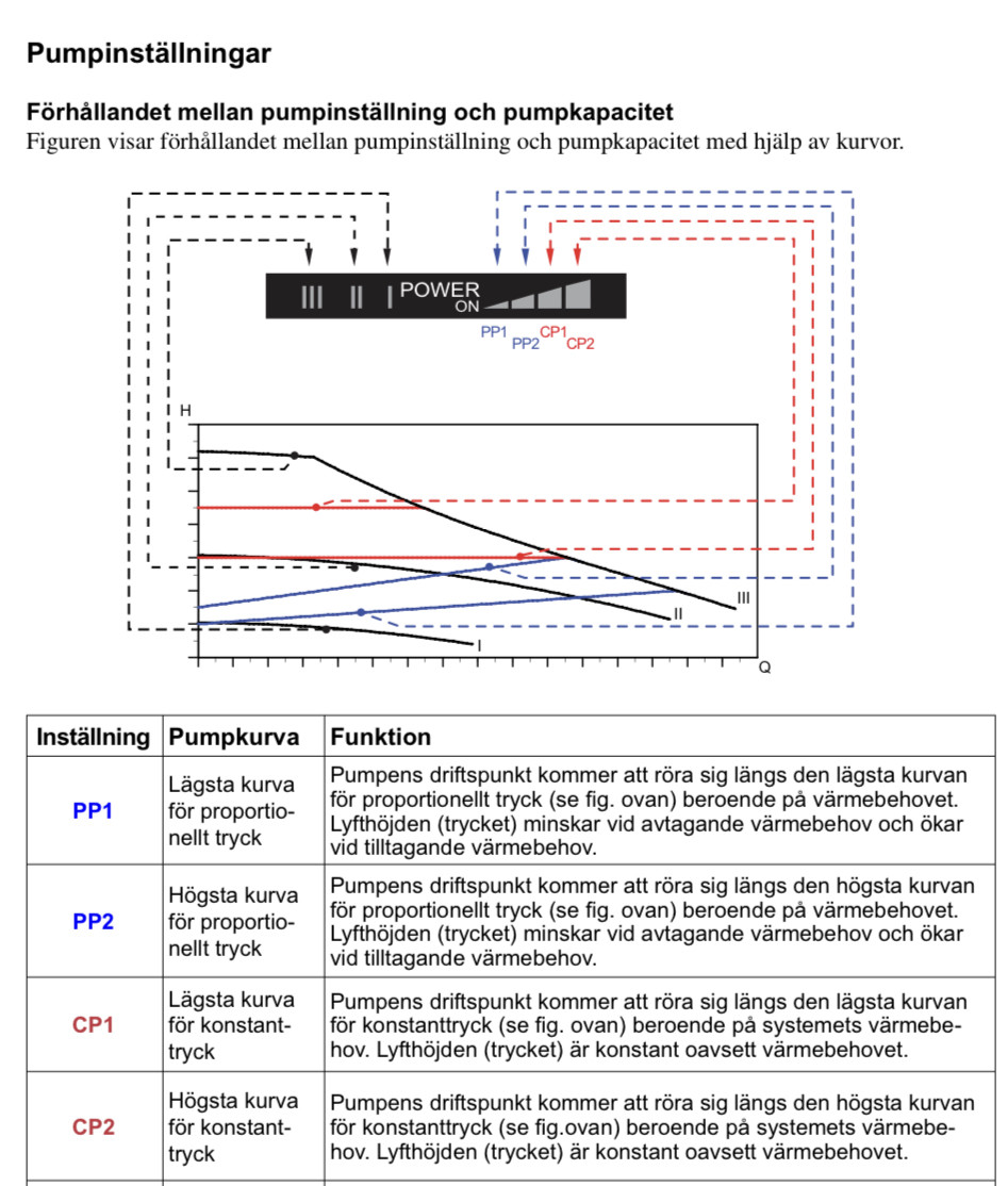

Men upplever att golvet är lite kallt när det skiftar i tempen just nu och försökt se om själva vattenpumpen går att justera.

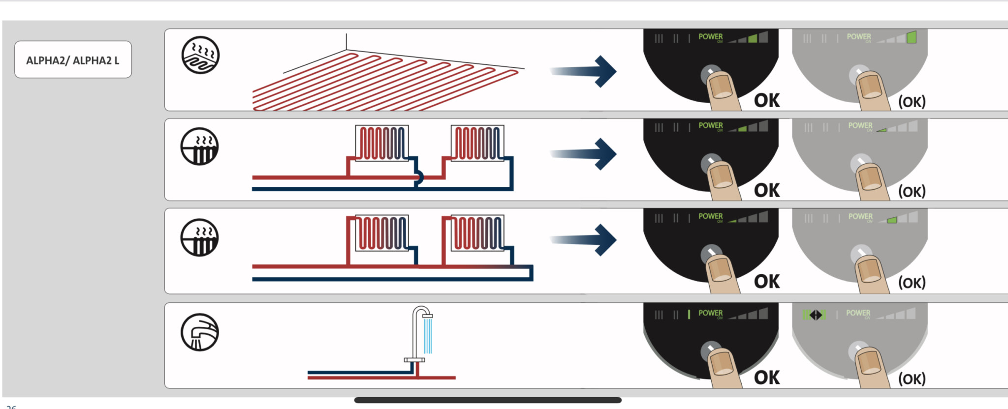

Hittade en enklare manual för den Grundfos Alpha2 som sitter installerat och enligt den så bör man köra på 3 av 4.
Min står idag på 2 av 4.
kommer uppjustering av detta göra så den matar fram värmen snabbare i slangarna i golvet?

Med golvvärme så vill man ha ganska högt flöde genom golvvärmeslangarna för att det ska bli så liten difftemp mellan tillopp-retur för att få så jämnvarmt golv som möjligt.

Enligt LK så ska man ha ett delta-t vid DUT på 5-7⁰.
Ett för högt flöde kan skada slangarna då kavitation kan uppstå i böjarna. Observera "kan".
Alpha 2 sitter på shunten.Demmpa skrev:

Det är en Danfoss ECL 100M reglercentral.
1.2 i kurvlutning och Auto på den andra.
Skickat på ca 35-37 grader från centralen till shunten som sedan regleras av Smatrixen
