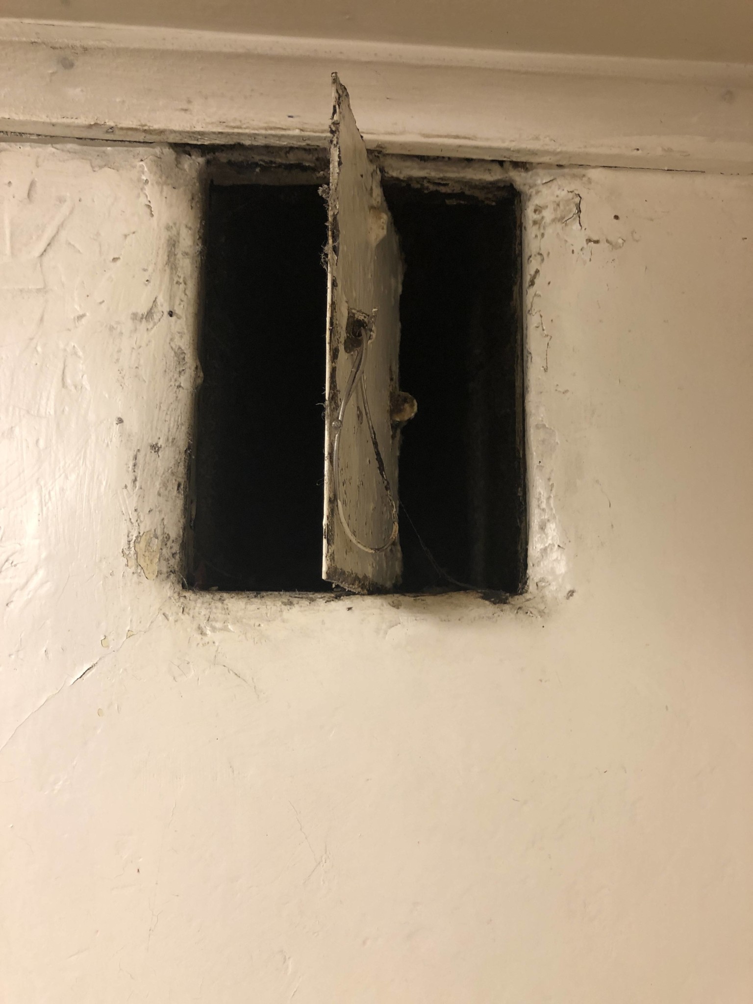

C cameljointen #1 Medlem · 500 inlägg 25 feb 2020 17:42 cameljointen Medlem 500 inlägg 25 feb 2020 17:42 #1 Hur sitter denna fast egentligen? Trodde det bara var att dra ut den men nej. Ngn som vet? Inloggade ser högupplösta bilder Logga in Skapa konto Gratis och tar endast 30 sekunder #imkanal
Staffans2000 #2 Bannad · 10 824 inlägg 25 feb 2020 17:57 Staffans2000 Bannad 10 824 inlägg 25 feb 2020 17:57 #2 Inmurad ram.
H HSP #3 Medlem · Dalarna · 2 824 inlägg 25 feb 2020 18:15 HSP Medlem Dalarna 2 824 inlägg 25 feb 2020 18:15 #3 Brukar sitta en spårskruv på själva spjället. Som man lossar och sen skjuter man skruven mot mitten av spjället. Ser ut att vara mycket färg.

C cameljointen #4 Medlem · 500 inlägg 26 feb 2020 13:46 cameljointen Medlem 500 inlägg 26 feb 2020 13:46 #4 H HSP skrev: Brukar sitta en spårskruv på själva spjället. Som man lossar och sen skjuter man skruven mot mitten av spjället. Ser ut att vara mycket färg. Ja en del färg . OK tack, får skrapa lite och se
