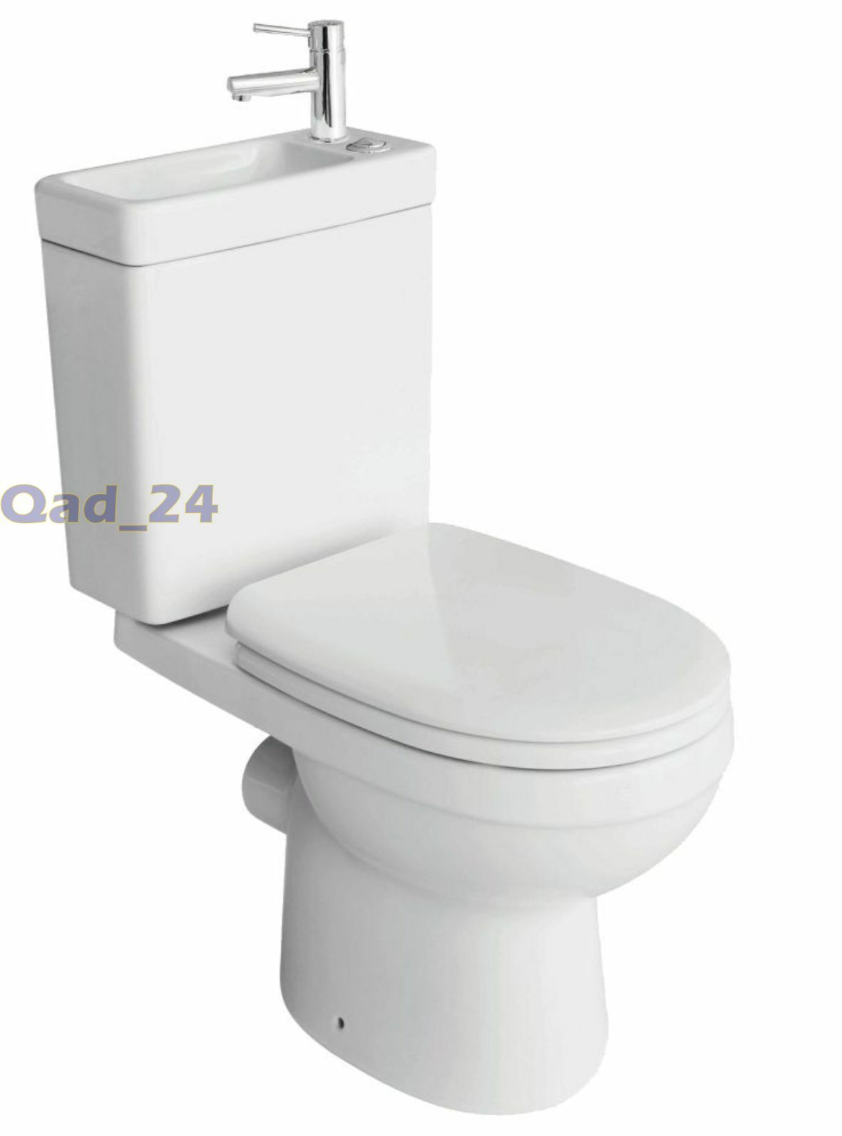

Här skulle jag verkligen försöka få tag på en toa med handfat ovanpå av den här typen. Det är ett mycket litet badrum, och att få någon decimeter till mellan toalett och duschvägg skulle vara guld vårt! Jag kan inte se något annat alternativ än att ha duschen längst bak.
Vilken kul lösning! :D Men jag tror att den toaletten är för djup för att gå in på bredden av badrummet (100 cm från vägg till vägg).
