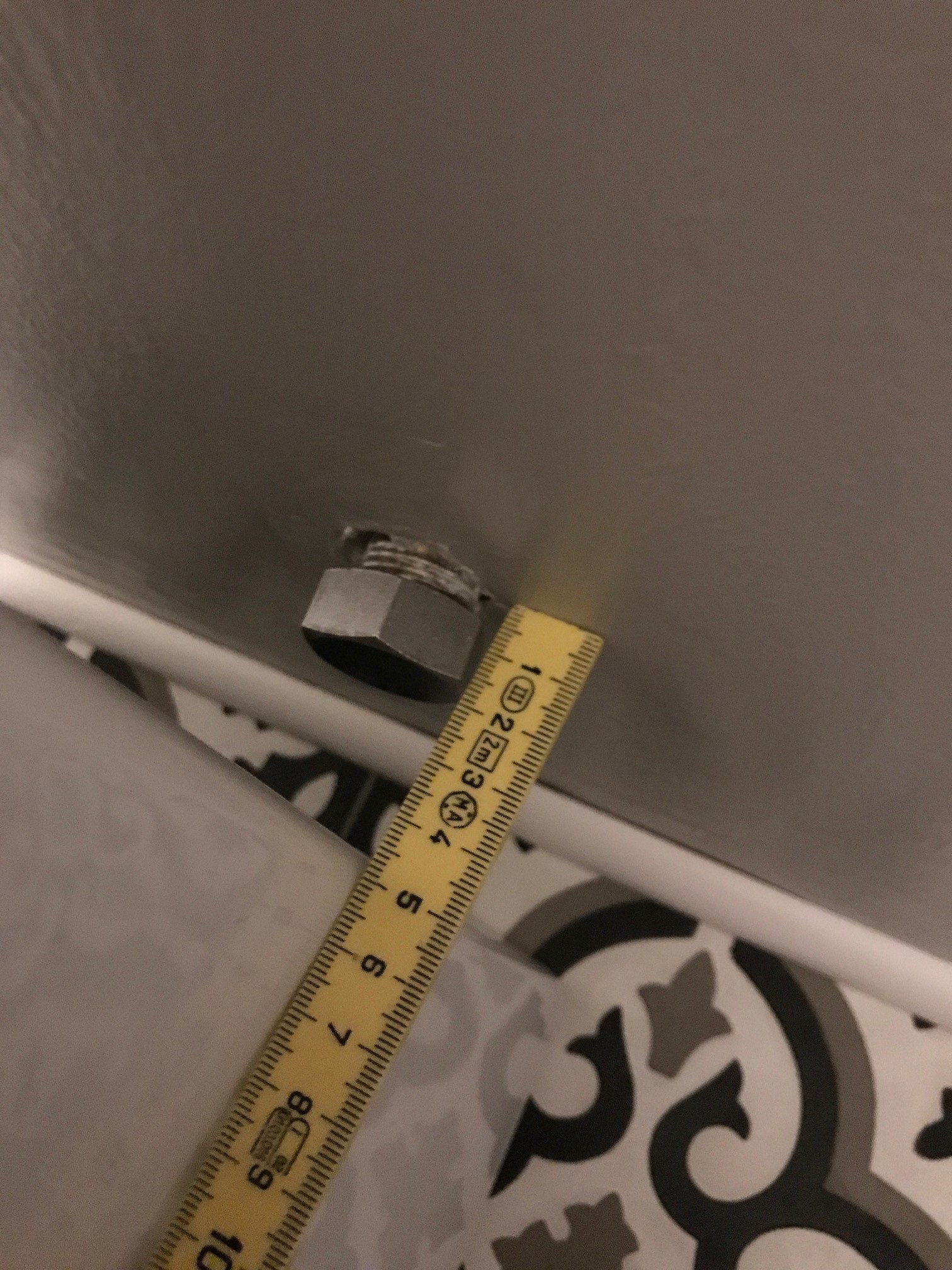

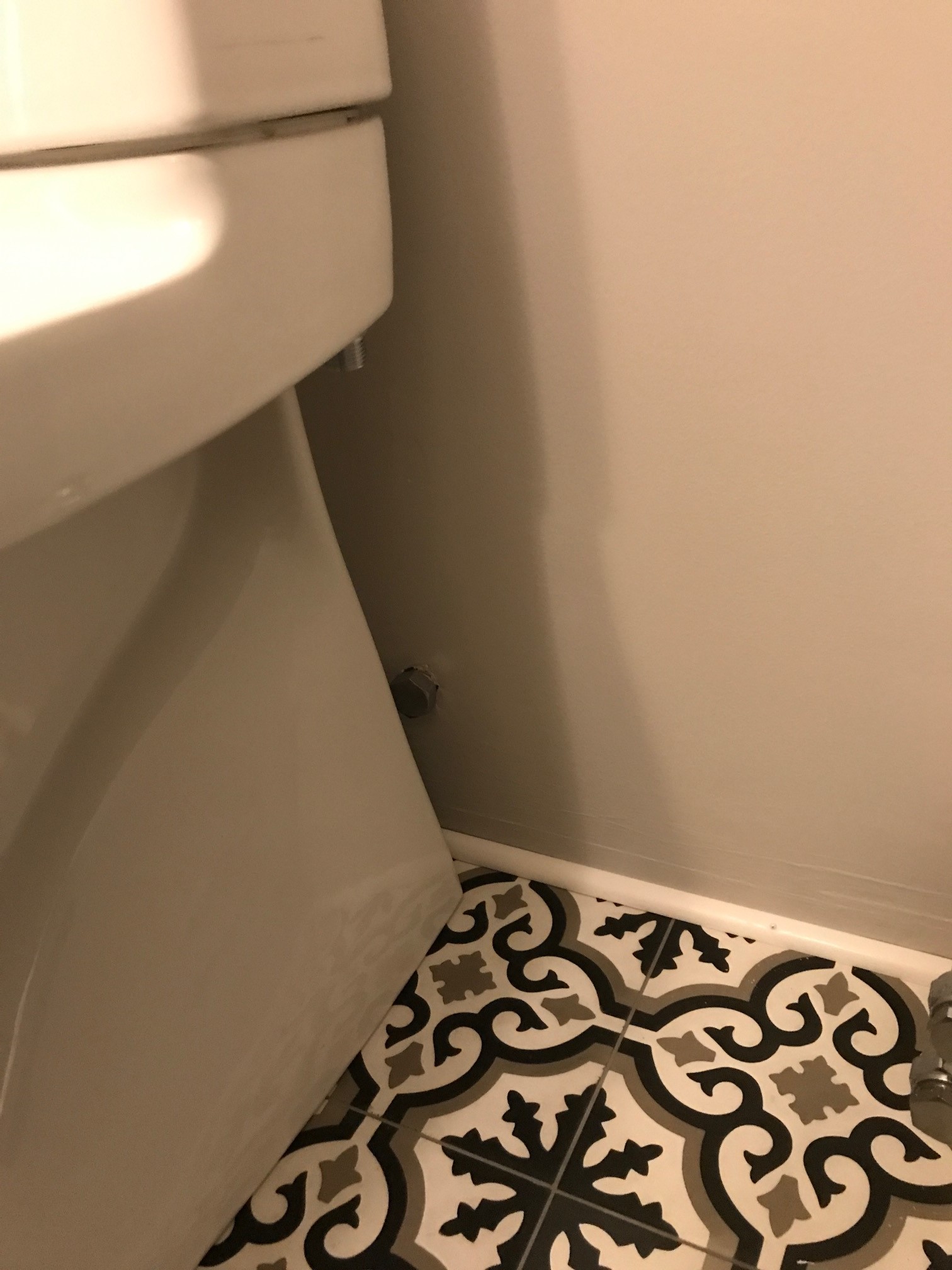

Håller på att renovera vår lilla gäst-toalett och tänkte limma toalettstolen igår (rörmokare ska koppla in), dock vågade jag inte då vattenanslutningen hamnade bakom stolen och stolen hamnade väldigt nära väggen.
Detta löser jag med en excentrisk stos, dock undrar jag hur mycket jag behöver förskjuta? Vill helst ha så lite som möjligt, har hittat 20, 30 och 40 mm. Skulle det funka med 20 tror ni?
En andra fråga också, stolen står inte riktigt jämt utan behöver kilas upp när jag limmar, har läst både att kilen ska sitta kvar efter limning och att kilen ska plockas bort, vad är rätt?
Rör sig om ett par mm i framkant.

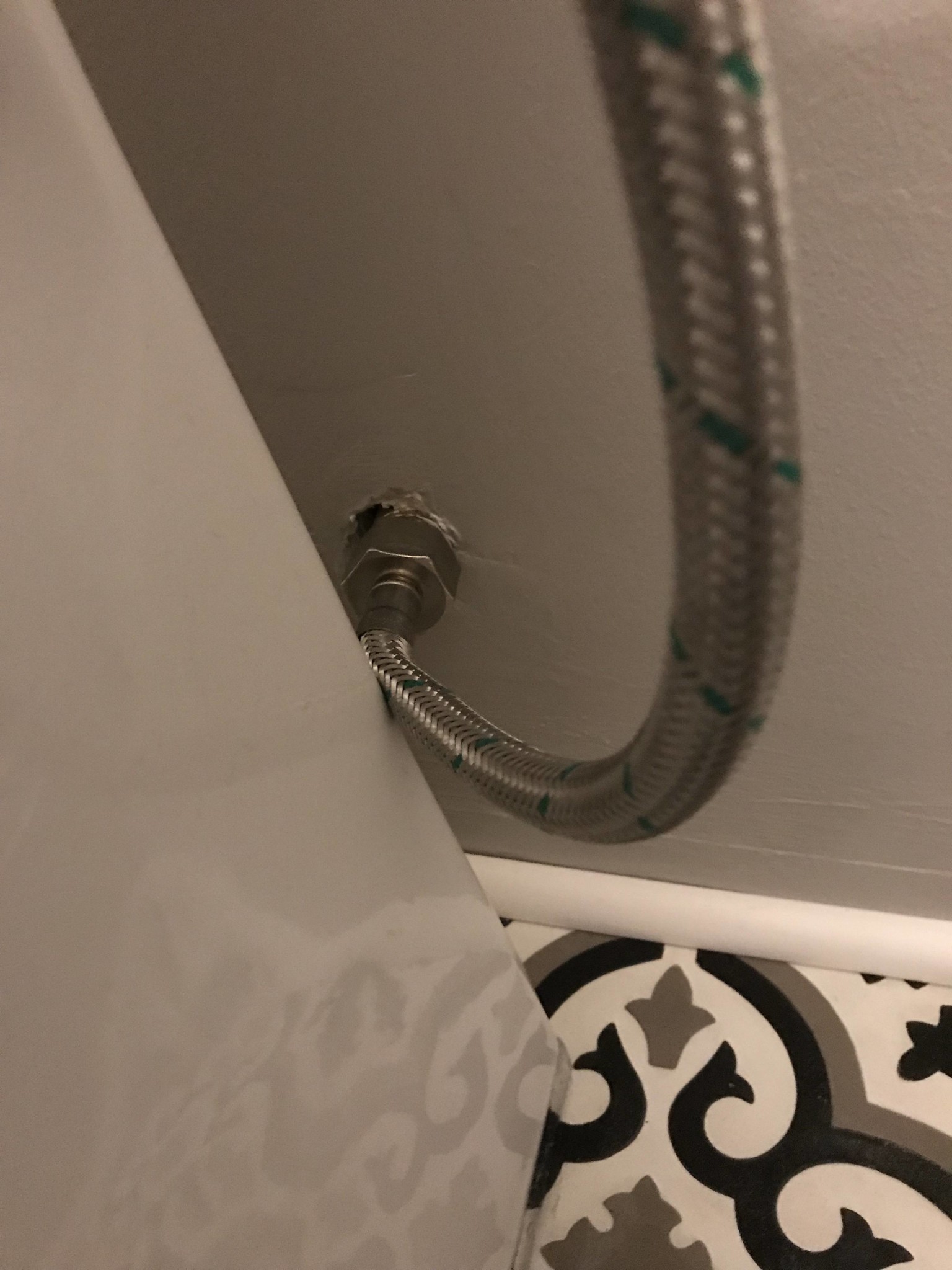

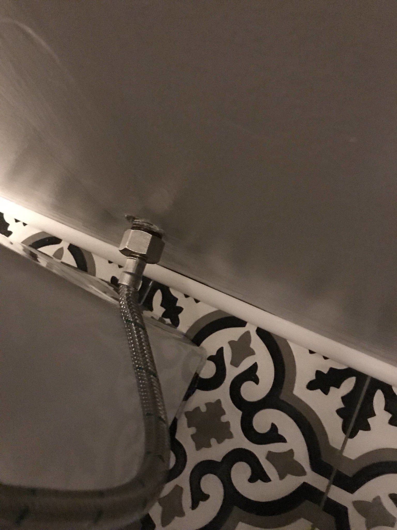

Använder min gamla tråd ist för att starta en ny.
Iaf, ringde rörmokaren som kom o fixade toan, flyttade ut den lite från väggen o kopplade in.
Tyvärr hade han ingen vinklad koppling (se bild nedan) men han lovade fixa detta när han skulle koppla in kommoden.
Idag var han här o drog rören o kopplade in kommod, tyvärr hade han ”glömt” kopplingen idag också, trots att jag påminde om detta både när jag pratade med honom själv och hans arbetsledare när jag bokade jobbet i torsdags.
Är det sniket av mig att be firman fixa detta gratis? Eller jag bör hosta upp för att dom kommer o byter?
Antar att det inte spelar någon roll för funktionen, men vill inte ha det så, och i övrigt har dom gjort ett kanonjobb.

Jag tycker att det ska fixas. en väggbricka + en vinkel.
materielet och arbetet bör du få stå för. men inte någon restid eller servicebil.
Restid och servicebil har du väl redan betalat och hade de haft med sej alla grejer när de ändå var där så hade arbetet tagit lite längre tid.
Ring och kolla hur det ska lösas, lite får du räkna med att betala iaf.
Men det beror helt på firman. Och var rädd om en firma du för övrigt är nöjd med.

Men arbetet? Dom har ju redan haft två chanser på sig. Dessutom va han här 2,5 timme idag (varav 30 min va han iväg o köpte material), antar att hade han haft kopplingen med sig hade det tagit 5 min till.
Dessutom har jag redan betalt för nuvarande koppling o den har jag ingen nytta av o behålla.
Har varit ganska tydlig från start att det nog behövdes en vinklad koppling.

Nuvarande koppling är väl slangen?
den kommer väl att användas igen eller.
Hur som så har ni kunnat använda toan med nuvarande inkoppling, det är väl värt en del.
Det som fattas är väl väggbrickan och vinkeln. Påtalade du idag för montören på plats att toa anslutningen skulle fixas innan de åkte och köpte materiel? (om du gjorde det då är det kanske en annan sak)

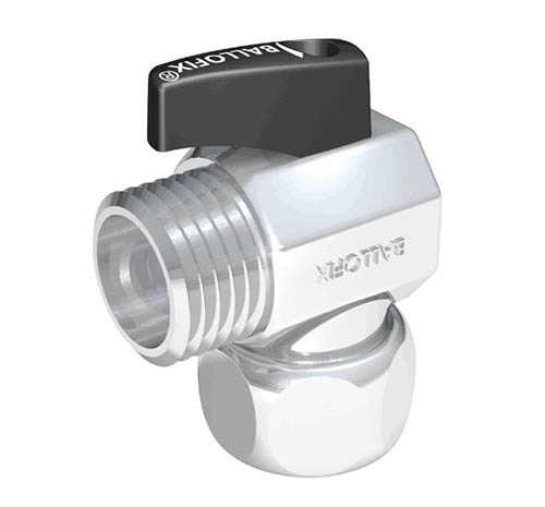

Ny fråga.
Om jag ska fixa det själv, vilken koppling är det jag ska ha?

Försök att firman får lösa problemet i första hand!
Men ska du göra det själv så behöver du en vinkelventil med lekande mutter. Anslutningsslang ska man alltid ha avstängning innan!
Tex:
https://www.rskdatabasen.se/kategor...kulventiler/ballofix-524-med-vred-8540579-560
Kan tex köpas här:
https://www.rinkabyror.se/artikel/ballofix-foravstangning-vinkel-in-ut-15r-lek-mutter/

Det underlättar enormt. Och slang ska ha en ventil innan, oskriven regel inom VVS!
Men om du ej önskar ventil så duger en Mora-vinkel. Samma sak men utan avstängning. Lin och locher bör undvikas på väggfasta gängor då man ej vet hur det ser ut inuti väggens anslutning.
Lekande mutter mot och utvändig G15 är rätt väg att gå.
RSK: 8565686
