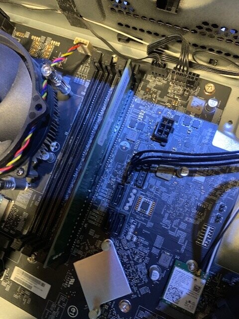

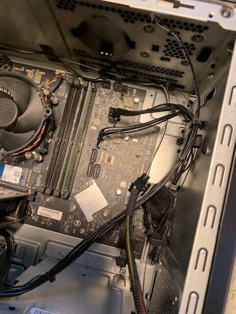

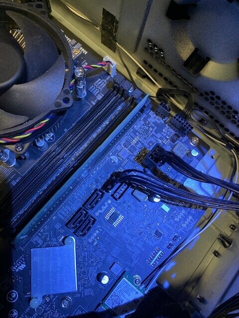

Hej, min gamla dator havererade så jag har köpt en annan. Tänkte installera hårddisken ifrån den havererade datorn till den nya, men det verkar inte finnas nån ledig utgång för elförsörjning..
Det finns tre ATX, ATX1 ATX2 ATX3 men de är alla upptagna. Funderar på om man vågar dra ut kabeln ifrån ATX3 och ta strömmen därifrån med kabeln ifrån den tidigare datorn. Den ATX kabeln som sitter där går till nätaggregatet, som väl inte borde behöva nån ström ifrån moderkortet..?

Hmm strömmen kommer från nätagget, portarna på moderkortet är för dataöverföringen. Saknar du strömkabel från nätagget kan du köpa en Y-kabel.
JSten

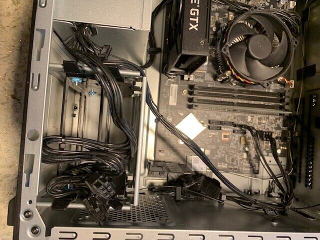

Visar inte första bilden nya datorn? Är det verkligen ingen HDD-matning i kabelhärvan från PSU'n?
Vad är det för modell på moderkort och PSU du använder dig av? Undrar om det är något 12VO eller annat nymodigt i burken...

Det är inga standardkomponenter utan Acers egna system. PSUn passar bara moderkortet och tvärt om. Jag antar det finns någon specialkabel man kollar från moderkortet för att få SATA-ström men som bara skickas med om man köper uppgradering med extra disk...
Deras PSU har bara 12V så du kan inte ge ström till en 5V SSD via den...

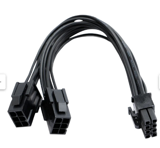

Edit: gissar du behöver en sån här om det inte följde med https://www.teknikdelar.se/produkt/acer-n50-610-po3-620-hdd-stromkabel
Finns säkert billigare från AliExpress också...

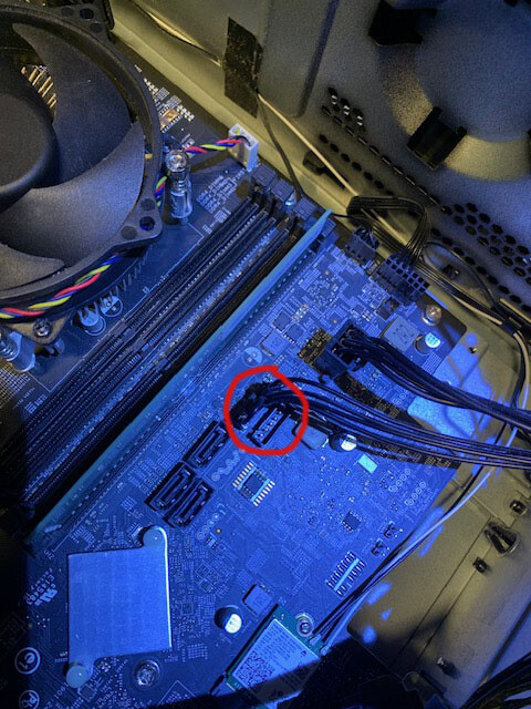

ja toppen det är en sådan jag skall ha tror jag. då kan jag koppla den direkt till moderkortet här sen om jag förstår det rätt..?
Moderkort i en dator med en röd cirkel markerande en specifik port för anslutning.

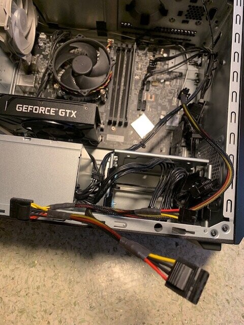

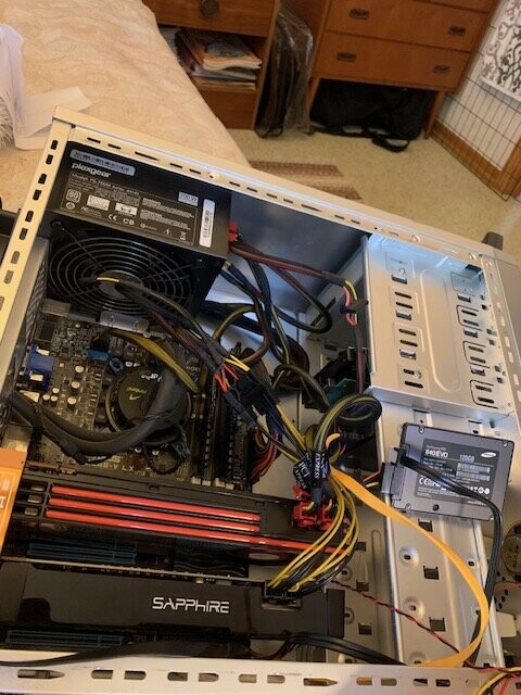

lekte lite med tanken annars på om man kan använda den gamla datorn för att koppla hårddiskens ström men sen koppla SATA-kabeln till den nya datorn, månne funkar det..?
Ja, det ska vara någonstans på moderkortet den kopplas in och det borde vara nära SATA kontakterna. Moderkortet får 12V och transformerar till 5V och annat spänningsnivåer som behövs till CPU/etc

Nja, det skulle möjligen fungera men risken finns att det blir olika potentialer från de olika nätaggregaten och då riskerar du att något går sönder. Jag skulle inte våga.
Edit: att koppla strömmen från den andra datorn alltså.
Den ger bara ström om den är påslagen och jag rekommenderar inte att ha olika 0V kopplade till disken även om det förmodligen fungerar. . Bättre vore ett USB-chassi och använda den som extern disk.

det här är den gamla datorn..
