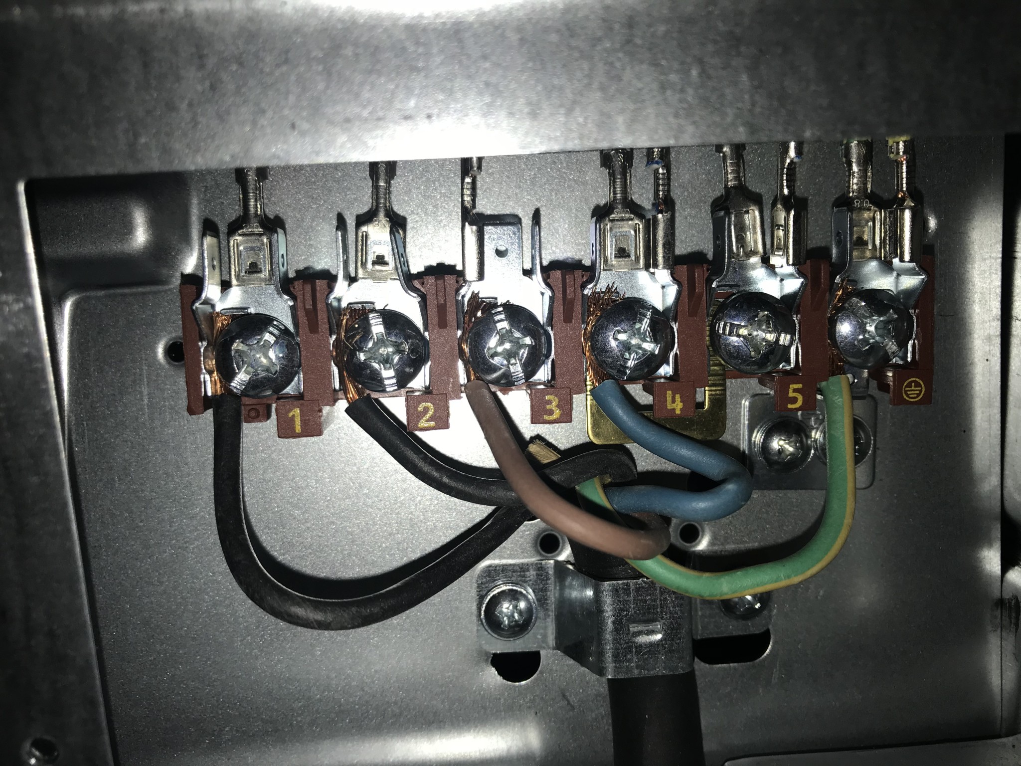

Inkoppling av spis. Gjort av elektriker.
Det är ganska hög effekt om man drar på fullt på modellen. ”Anslutningseffekt”: 12,5 kW. Kopplat till egen grupp 3x16 A, 2.5 mm2.
En fråga är om detta är som man brukar göra? Känns kabeln ”rätt”? Det är rätt många ledare i kablarna och så här hade det sannolikt sett ut om jag gjort det själv. Ledarna spretar lite. Liksom.
Skulle man kunna tänka sig att man kan få problem?

Kabeln är rätt, mångtrådig gummikabel.
Men personligen hade jag pressat på en ändhylsa för att vara på den säkra sidan
Ja. Det hade jag också gjort! 12500 W!
Det är nog som det oftast ser ut.

U Uffe A skrev:
Tyvärr är det sant
Klarar jag av att fixa på ändhylsor som lekman eller kräver det något specialverktyg?
Behövs rätt pressverktyg. Skala upp lite mer, tvinna och lägg runt skruven så sitter det.

Det gamla fina hantverket med att lägga ledaren snyggt runt skruven verkar ha dött ut. Lite synd att det idag ska behövas hjälpmedel i form av ändhylsor och idiotsäkra toppklämmor.

Samt att kapa så att gul/grön blir längst.
Mjölsered och 1 till
Glömde påpeka den "tvinnade" kabel man ser på bild, där ledarna nästan ser sammanflätade där de dyker upp ur kabeln. Det är inget gott hantverk.
