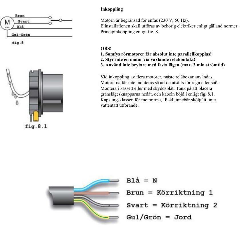

Hur gör man snyggast om man har två markiser som ska styras från en kopplingsbox?
Varje markis behöver PE+N+Upp+Ner. Om man sätter en dosa mellan de två markiserna (de sitter i bredd på fasaden) kan man klara sig på 6 trådar om de får dela på PE+N, men det är fortfarande en tråd för lite i en vanlig 5G1,5.....
Dold dragning med rör/slang och FK är inte lämpligt/möjligt.
Kopplingsboxen ska nog helst inte sitta ute.
Är det bara bita i det sura äpplet och dra fram en fyrledare till varje eller finns det något annat alternativ?

Det finns ju 6g1.5 också, eller om det var 7g1.5, har använt det en gång iaf, men det är ingen standardkabel o därför ganska dyr. Hur långt behöver kablarna gå, är det möjligt att dra 2st 4g1.5 i en dubbellist istället? Då slipper du kopplingsdosan.

Du kan ändra lite på idén med relät. Låt relät välja upp/ner och använd en fasledare för varje motor.
Då kan du köra en i taget eller båda samtidigt. Den enda begränsningen är att båda måste gå åt samma håll om du kör dem samtidigt.

Fungerar inte en lämplig styr- och maskinkabel?
Hur ska markiserna manövreras?
Om det styrs med samma brytare eller "sol & vindautomatik" så behövs en reläbox.
Till reläboxen kan du även ansluta separata brytare för varje markis samt en "sol & vindautomatik" som styr båda om så önskas.
Om det är ett smart hus så kan t.ex ABB Jalusiaktor användas.
Enklast svar är för att rörmotortillverkarna föreskriver det och att parallellkoppling dödar samtliga garantier.elmont skrev:
Precis som brytaren som reglerar inte får ha fasta lägen.
Olika markiser går olika längder samt att olika motorer kan gå i olika hastigheter och en motor ska inte strömsättas efter att gränsläget brutits.
Det finns några enstaka motorer på marknaden med elektroniska gränslägen som kan parallellkopplas men det är snarare ett undantag, mekaniska gränslägen får aldrig parallellkopplas.
Humhum.... punkt 2 där var ju lite trist. Jag hade tänkt att styra via just växlande reläkontakt. Jag antar att anledningen är att reläet kan "fastna" om styrlogiken fallerar vilket skulle göra att motorn spänningssätts mer än de föreskrivna tre minuterna...
Måste hitta på något bra där, kanske en hållkrets som är helt vid sidan av mikrokontrollern men det blir lite byngligt. Reläkortet jag tänkte använda har just fyra växlande reläer och passar väldigt bra till denna applikation. Det har diskuterats tidigare på forumet apropå isolationsavstånd mm....
Jag ser vad det står, men eftersom det är det mekaniska gränsläget som stoppar markisen i ändläget, inte brytaren, ser jag fortfarande inte problemet för när gränsläget bryter blir ju motorn spänningslös. Jag skulle vilja veta varför
