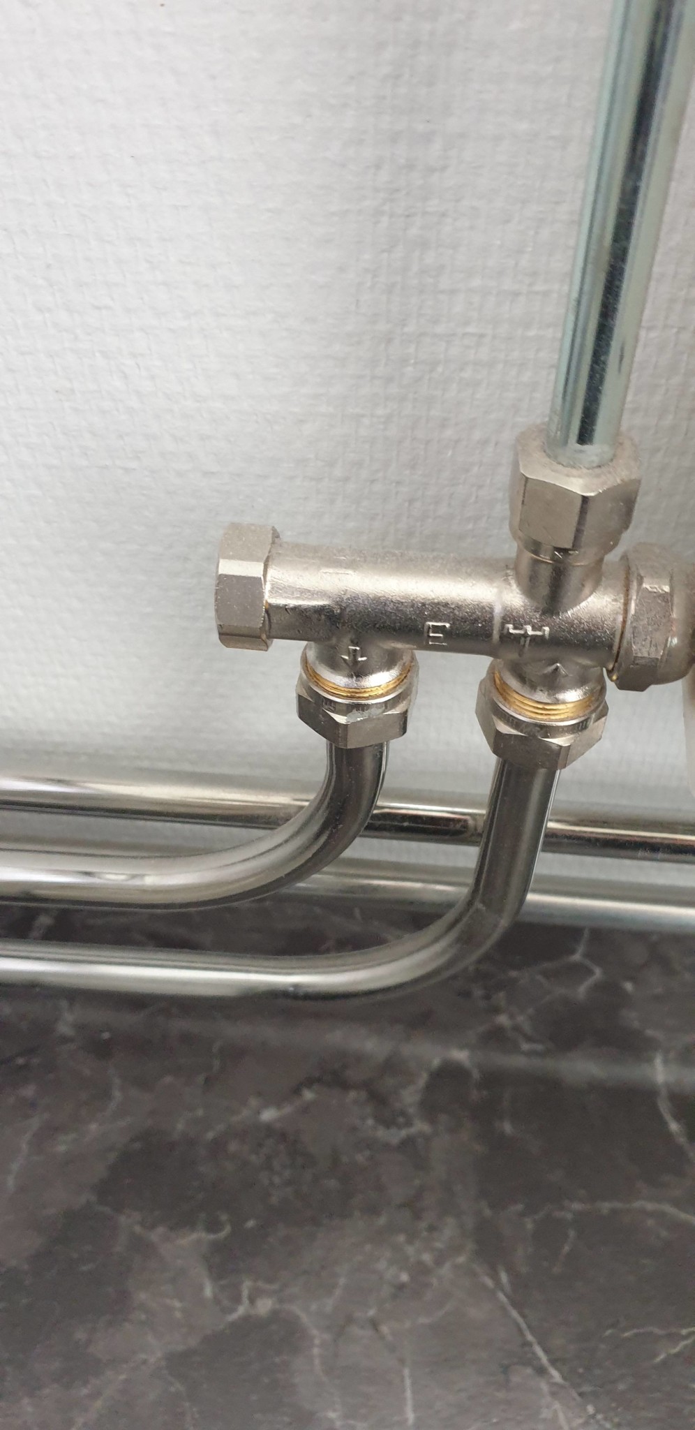

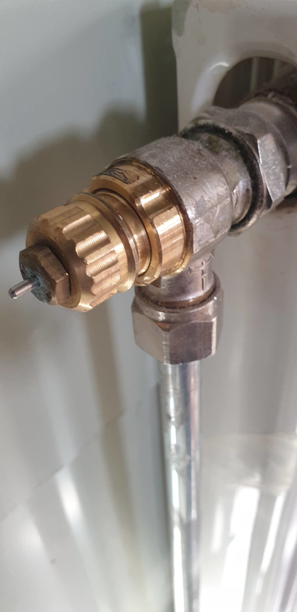

Hej skulle vilja strypa radiatorerna på ett en rörs system. Hur gör jag?
  • Ett termostatventilhuvud på en radiator med en synlig justeringspinne för att strypa flödet i ett en-rörssystem.
  • Rördelar i ett en-rörs värmesystem med radiator kopplingsfittings synliga mot en vit vägg och mörk golvplatta.
Hur många raddar är det på slingan
7st
OK nere på kopplet sitter det en hatt , under den finns en ställskruv, gänga ut den jäms med kanten och in igen , räkna hur många varv det är, dividera med 6 . Då får du ett antal varv, Tex den första 3/4 varv öppen nästa 3/4 varv osv. den sista ska vara helt öppen. Lite av en tumregel, sen kan termostaten ställas för svalare i sov.
(y)(y)
Fem
Prova med att skruva ut en till max kant i kant, sen skruvar du in den och räknar varven, dividerar antal varv med raddar. Börjar med första radden om du vet vilken. Vrider i botten och öppnar ett varv. Tex 5 varv 5 raddar gör ett varv på första och 2 varv på nästa o.s.v . sista helt öppen. Detta är bara en tumregel men brukar fungera
