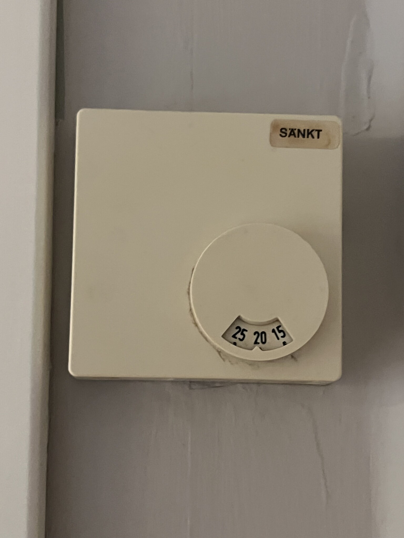

En dum fråga men vet ni vad denna termostat ska reglera?
Bor i ett radhus med direktverkande el, endast elburna radiatorer som uppvärmning såvitt jag vet men förstår inte hur denna termostat ska kunna styra dom. Eller är det att det finns något gammalt golvvärmesystem?
Det går en tjock kabel från termostaten in i proppskåpet.
Tack på förhand!

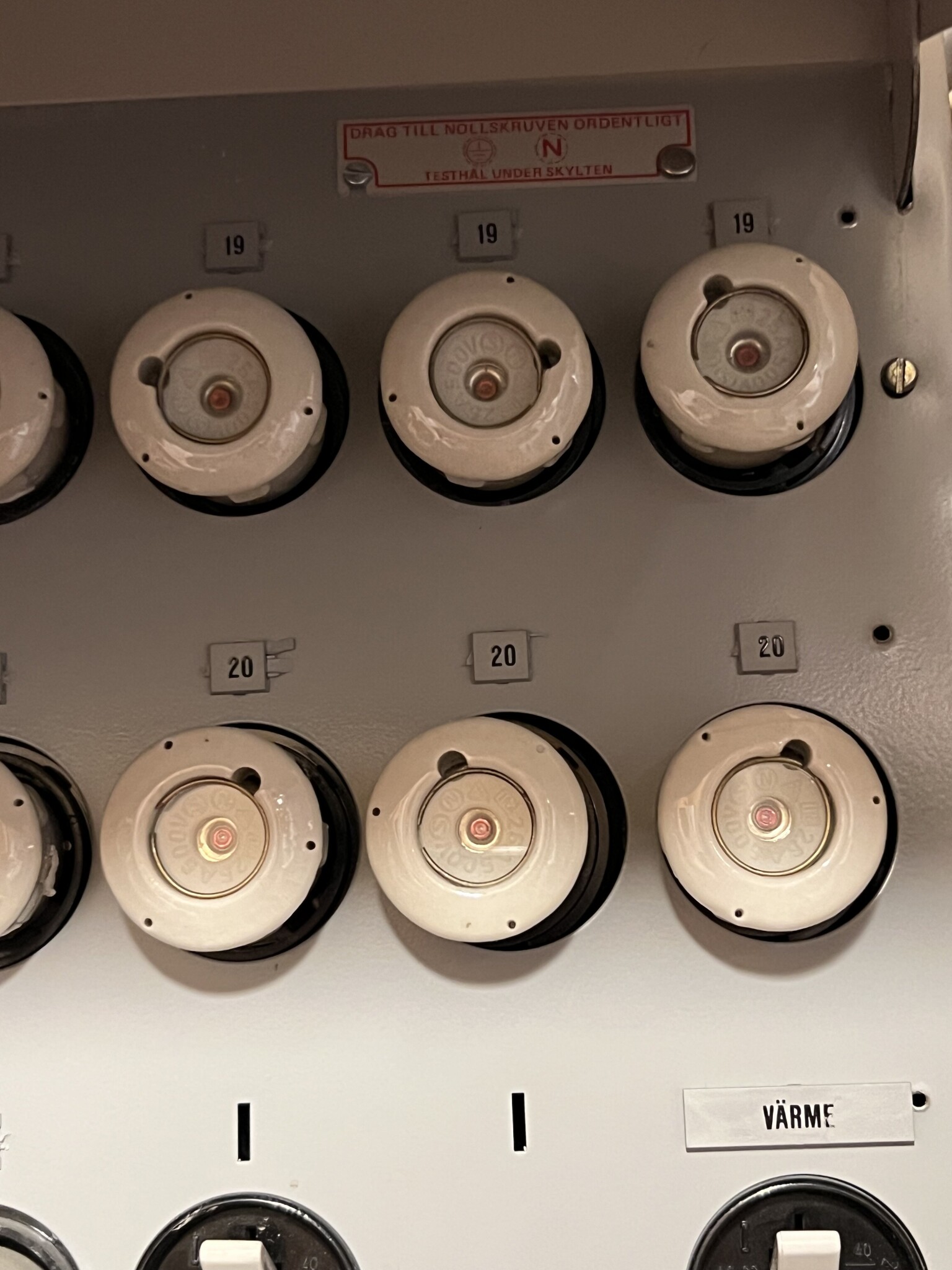

  • Bild av en lista med grupplistor i ett proppskåp. Två rader: "19 Elvärme bottenvåning" och "20 Elvärme våning 1 tr.
  • Vred på proppskåpet med märkningar "19" och "20", samt skylt "VÄRME", indikerar eventuell äldre termostatstyrning av uppvärmning.

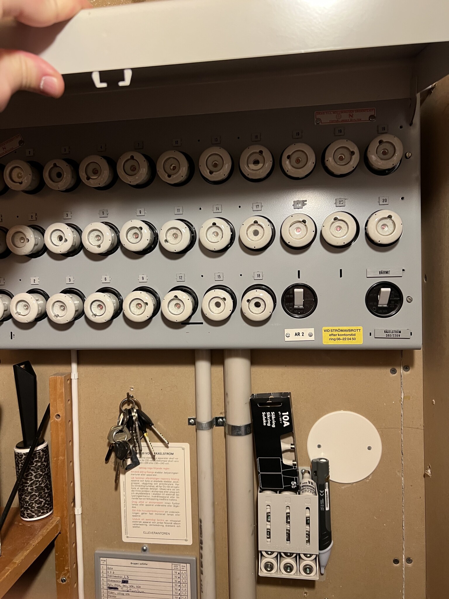

Finns det någon låda bredvid elcentralen som innehåller ett tidur?
Eftersom det står "sänkt" på en klisterlapp på termostaten så misstänker jag att termostaten hör till styrautomatik för nattsänkning.

Nej tyvärr finns det inget utöver det som sitter i själva proppskåpet enligt nedan bild.

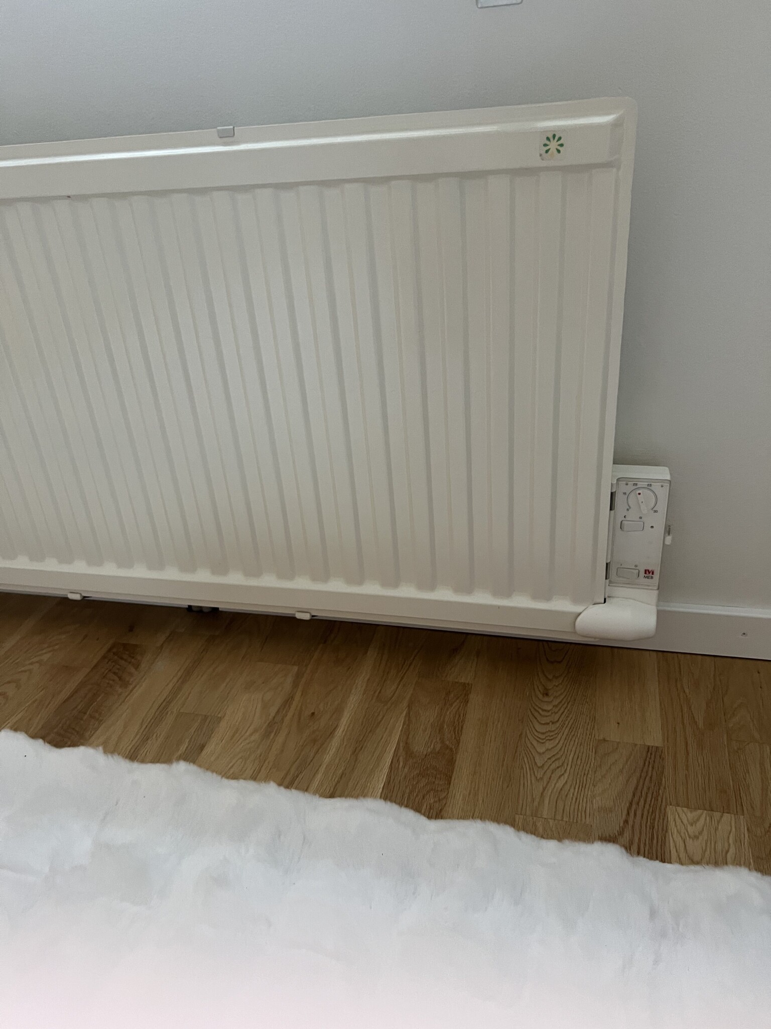

Dom elementen har en extra plint i kopplingsdosan på väggen bakom. Där den får spänning från termostaten, lurar termostaten att tro att det är för varmt och sänker tempen ( nattsänkning ) Knappen med måne/sol är för att koppla in nattsänkningen och står nu på sol och ingen nattsänkning. Termostaten hänger då liksom i luften och har ingen påverkan. Bara om knappen står på måne.
Termostaten ska styra strömmen till elementen. Vad händer om du vrider ner den på lägsta? Blir elementen fortfarande varma?

Nu är det 2 våningar och vi vet inte hur många ellement som finns, den termostaten kan inte klara mer än ett visst antal ellement i belastning. Så roligtvis styr den bara en våning och då kan den vara övergripande, men är nog inte det, då den är märkt med SÄNK. Kan ha lite fel, då det går en grov ledning ftån termostaten till centralen och då kan den vara styrande för ellementen på den våning som den sitter på. Men därom vet ingen i dagens läge, hur det är kopplat.
För att få en bild på kopplingen måste dosan på väggen öppnas och se om nattsäkningsplinten är inkopplad.
