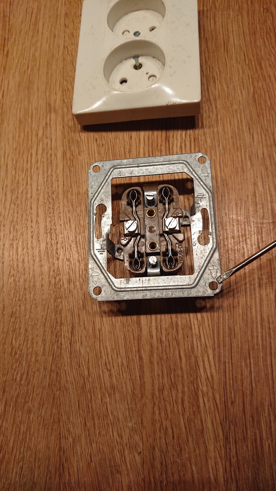

Många uttag har hål i hörnen som kan användas till att skruva fast uttaget i väggen. Beroende på typ av vägg är det mer eller mindre enkelt. Här är ett gammalt uttag jag hittade i en låda:

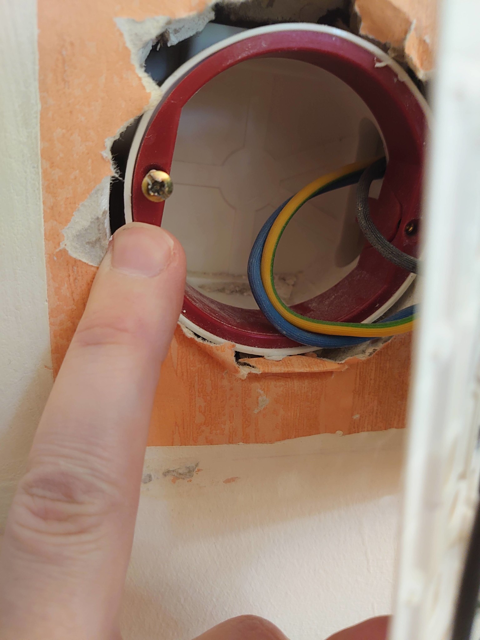

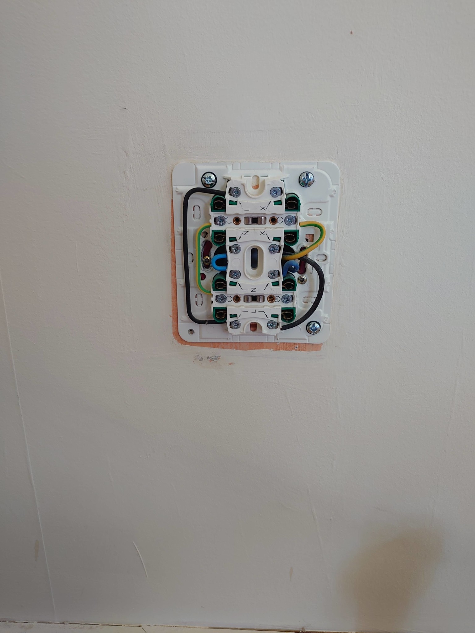

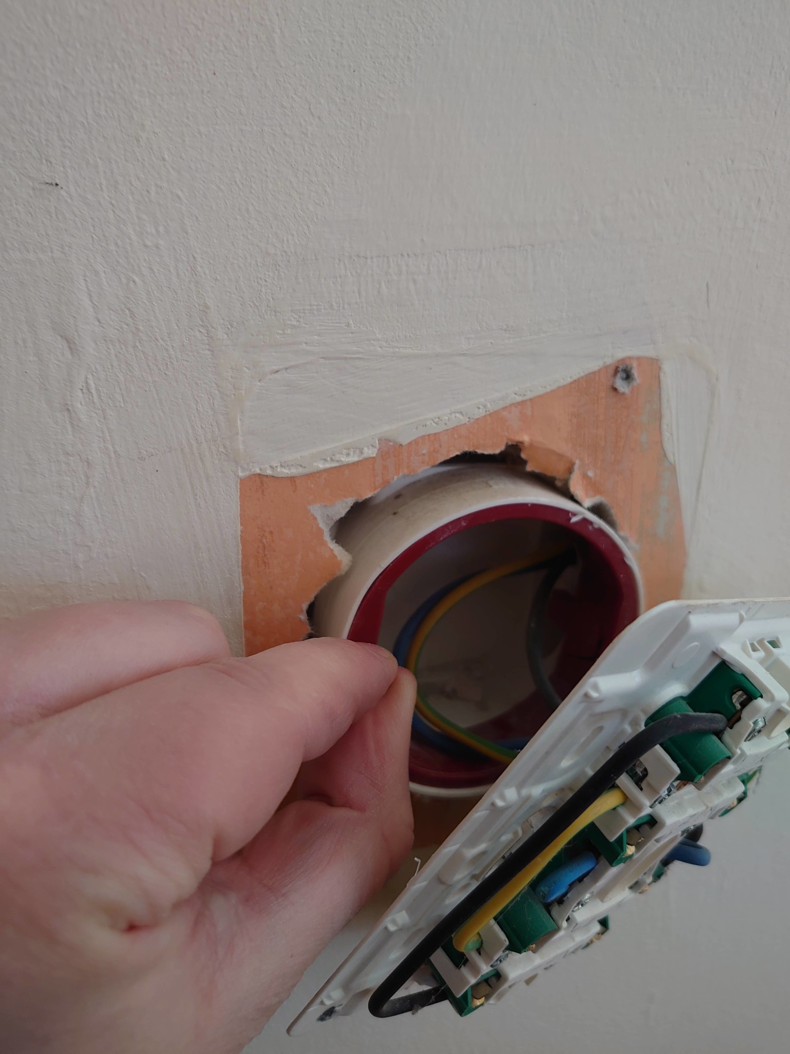

Ja uttagen är hyfsat moderna. De är max 20 år.... har nog sett problemet på iaf ett av uttagen. Det glappar 5-6mm från adapterdosan till väggen. Misstänker att man kan sätta en ring eller något för att bygga upp detta och det borde avhjälpa problemet åtminstone på detta uttag..
Sen kanske det går att sätta små Molly i överkant.
  • Eluttag glappar från vägg med synlig kabelinstallation och adapterdosa.
  • Elektriskt uttag med glapp mellan adapterdosa och vägg, elektriska kablar synliga inuti, finger pekar på mellanrummet.
  • Öppet eluttag med synlig anslutning och glapp mellan adapterdosan och väggen, i behov av åtgärd.
Sitter själva dosan löst så får du använda de extra fästhålen i uttaget. Det ser ut som du inte har använt en plugg i gipsväggen vilket är ett måste om det ska bli bra.

Glappar det så mycket i själva dosan? Det låter helt fel.
Det är den lilla skruven som du pekar på som du ska använda för att fästa uttaget, inte klorna. Om dosan sitter löst är det dock svårt att få bra utan att riva väggen.
På bilden är det dock ett fyrvägsuttag, detta kan behöva fästas i själva väggen snarare än dosan.

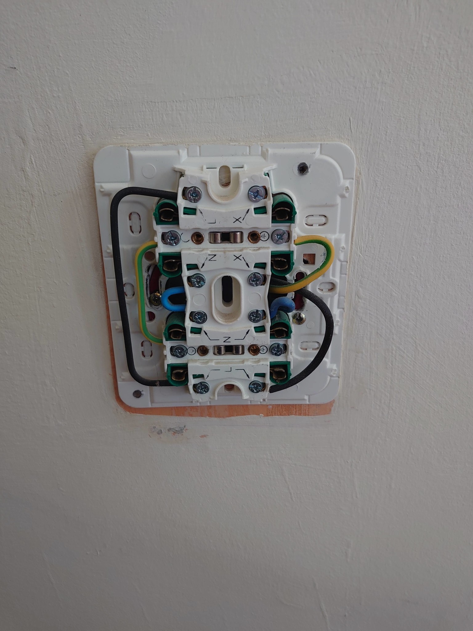

Uppdatering.
Det fick bli en lösning med så små Molly som jag kunde hitta. Lyckades sätta 3 i detta uttag och nu jävlar sitter det! Nu är det bara resten kvar. Hoppas att kunna lösa det på samma sätt.
