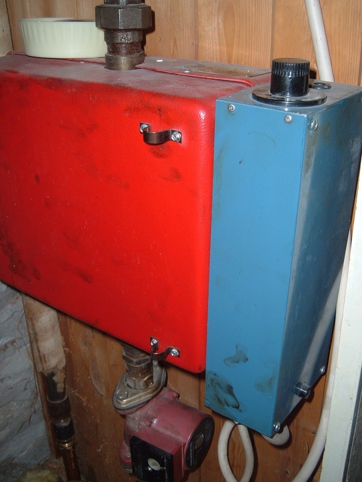

Hej har nyss köpt ett hus och har en ved eldad köks panna, men vill då jag far sätta på elparton så det inte blir så kallt i huset då man kommer hem. Min fråga (kanske lite dum ) Hur gör jag? har provat slå på spaken till PÅ och både dom dassiga röd aktiga sakerna brummar (vet inte vad dom heter tyvärr). Bil 1 och 2.
Har elpatron på 60 grader men lik för benat så får jag ingen värme i huset. skickar bild på elpaton

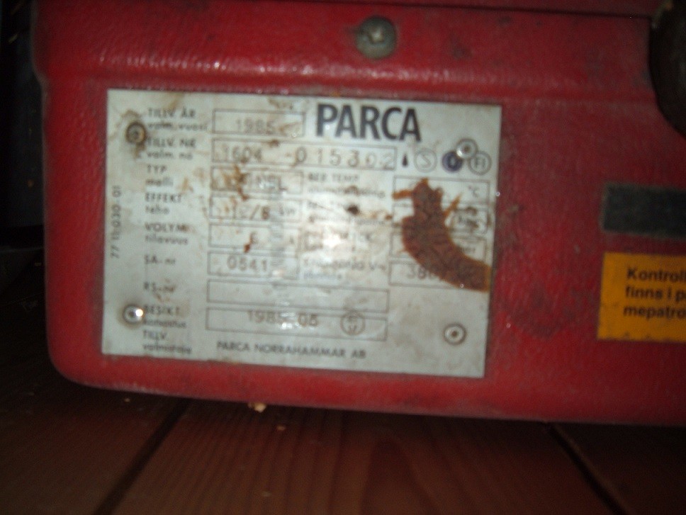

bild 3 .

Snurrar cirkulationspumpen?
Om du menar dom rödaktiga sakerna så låter det om dom, samt om man sätter handen på den blå lådan känner man hur den vibrerar.

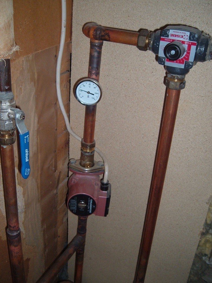

Det ser ut att sitta en shuntjustering (märkt ESBE) överst på din andra bild.
Vad står den inställd på?
Händer det något om det vrider på den?
Den står på 10 men går att vrida upp mera, har provat vrida alla rattar jag sett men utan resultat.

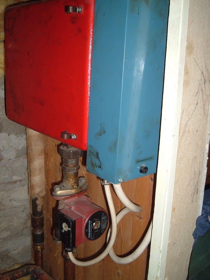

Felsöknings tips på elen.
På den blåa lådan ser det ut att sitta en säkring längst ner ? Manöver säkring kontaktor? Eller till CPump?
Klickar termostatet när du vrider? Då brukar det vara helt!
Det finns det ett manuellt överhettnings skydd troligen som måste tryckas på ,det löser ut om det blir för varmt när du eldat med ved, en liten pigg att trycka in kanske inne i lådan.
Ev är den gömd bakom pluggen vid den svarta termostat ratten? Lite svårt att se?

Överhettningsskyddet sitter bredvid termostatvredet på toppen på den blå lådan. Ser ut som en gummiplupp. Prova att trycka in den ganska hårt och känn om det klickar till. Ibland får man ta något trubbigt att trycka med.
Måste tacka er, viste inte om att överhettningskyddet var så trög att trycka in, men där var felet. Märker det måste vara karar till att få fruntimmer att förstå hur man gör med vissa saker. Miljoner tack .
