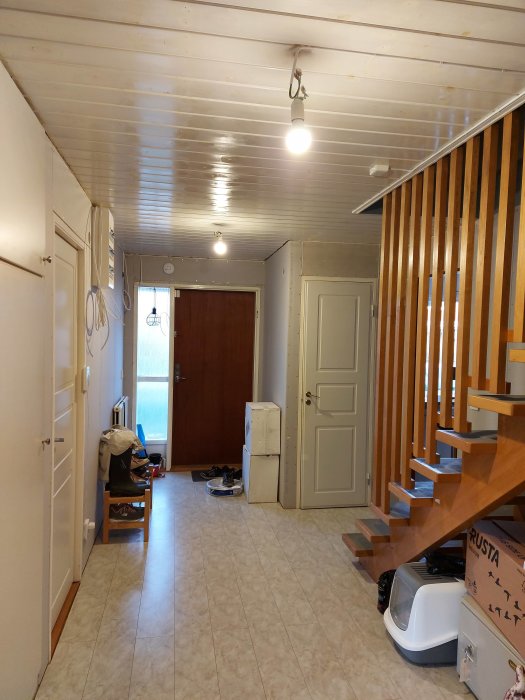

Vi hade tänkt få trappen trären inför kommande betsning. Den är lackad med lack modell X, ingen aning vad den är lackad med alltså. Testade slipa för hand på en liten yta på insidan av trappen, efter 5min med korn 60 sandpapper var en snutt stor som en tändsticksask lackfritt... behöver effektiviseras!
Gemene man rekommenderar lackfräs som om hen vore sponsrad av metabo, så ingen tvivel om att den utvägen skulle funka. Men om man kollar på billigare alternativ, biltemas elhyvel? Aldrig använt elhyvel, skulle den gegga ihop av lacken? Bryr mig inte om maskinen tar 0,3mm eller 1mm av trät.
Excenterslip med margarin, diesel, lacknafta osv har vi valt bort... känns inge kul.
Lite skev bild på trappen hittade jag på telefonen iallafall.

Jag tror det stora problemet är att det blir svårt att få den att ta jämt så att du får en tillräckligt jämn yta. Måste du ändå slipa en massa försvinner en hel del effektiviseringsvinster, tillsammans med trappen...S StorBagaren skrev:
Skulle jag också välja bort, alltså margarin/diesel. Mitt förstahandsalternativ skulle dock vara en bra excenterslip med bra slippapper. Med gammal väl intorkad lack tycker jag det borde fungera utan större problemS StorBagaren skrev:

Jomen visst planerar jag på att slipa efteråt också, tror nog att det behövs oavsett lackfräs eller elhyvel. Vill främst slippa få lackdamm och / eller ångor i hela huset. Tänker mig att en elhyvel tuggar av ett lager på någon millimeter, sen slipa av. Men vet inte om elhyveln är rätt verktyg för detta, och lackfräsen är ett måste?Alfredo skrev:
Jag har gjort detta ganska nyligen med furutrappa som både var målad (med någon satans stenhård vit färg) och (epoxi?)limmad heltäckningsmatta. Lackfräsen blev min räddning. Jämfört med en elhyvel (som säkert kan funka skapligt) tillåter lackfräsen att man kommer närmre inpå kanter vilket minimerar slipningsarbetet. Successivt fick jag upp snitsen med frysen och till slut gick det mycket smidigt.S StorBagaren skrev:Jomen visst planerar jag på att slipa efteråt också, tror nog att det behövs oavsett lackfräs eller elhyvel. Vill främst slippa få lackdamm och / eller ångor i hela huset. Tänker mig att en elhyvel tuggar av ett lager på någon millimeter, sen slipa av. Men vet inte om elhyveln är rätt verktyg för detta, och lackfräsen är ett måste?

Fin trappa. Bets ställer höga krav på förarbetet. Minsta märke eller sliprepa eller lackrest syns.
Spaljén behöver du plocka ner om det ska bli bra.
Den är nog lackad med en hård härdlack och jag tror den blir fulare om ni försöker slipa och betsa. Är lacken sliten så kan du mattslipa och lacka.
