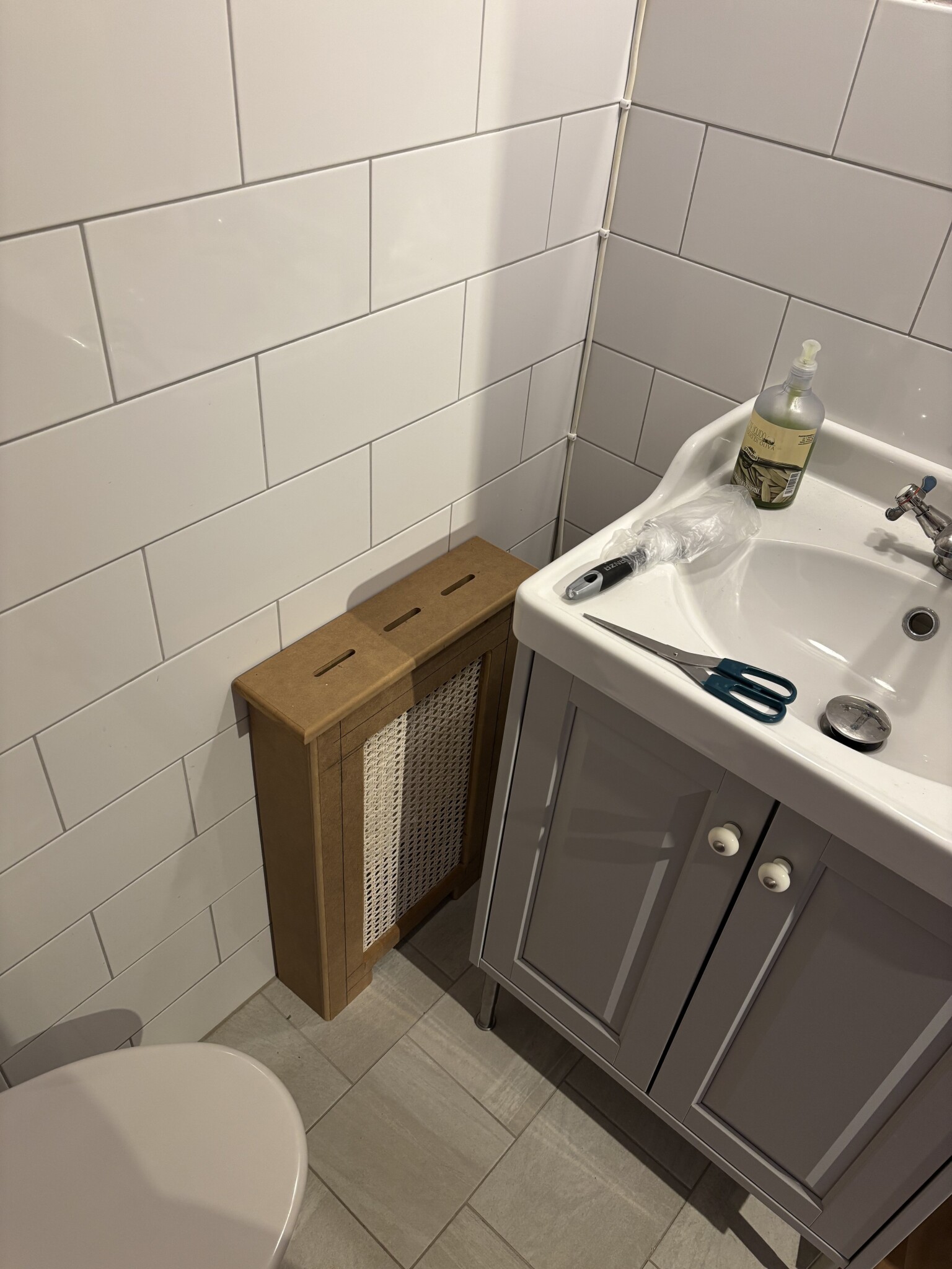

Har byggt ett element skydd i mdf och rotting nät på fronten. Kände nu på undersidan av topp skivan att det va väldigt värmt. Är detta något man ska va orolig för?
  • MDF-elementskydd med rottingnät vid handfat, fråga om värmeproblem.
Är de ett el element, så är de inte bra.
Men om de är ett vattenburet element så är de lugnt.
Men du skull kanske göra mer hål i toppen så att du får ut värmen.
G

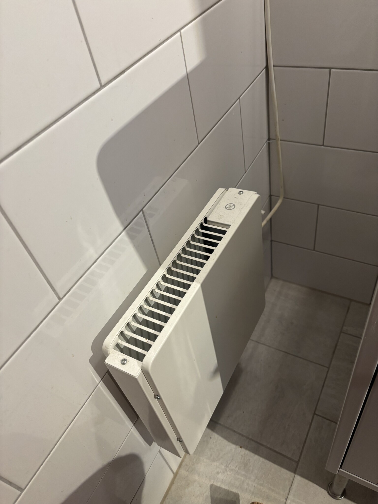

Ok, ja det är ett el element. Hur vet man hur många hål/linjer är tillräckligt? Ska man bara känna så att toppen inte blir för värm?
  • Väggmonterat el-element med ventilationshål visas i ett rum med vita kakelväggar och golv.
Jag skulle aldrig bygga in ett el element. Står troligen i tillverkarens instruktion att det inte är tillåtet. Inte så bra om det blir överhettat och börjar brinna.
Dilato och 2 till
Ei sa peitä (eller hur det stavas). El-element brukar alltid ha en skylt om att det inte får övertäckas.

Finte bygge, som du säkert tänkt måla? Men jag hade inte täckt ett elelement :( kan gå dåligt rätt fort.

Ovnen må ikke tildekkes, säger Norrmännen.
Så den får nog ventileras bättre. Större öppningar på toppen. Men regält varm kommer den allltid att förbli.
Gör ett test. Sätt den på full effekt under några timmar.
Klarar den det. Klarar den längre tid också.
Ha det utan inbyggnad. Spray plåten med WD40 för rostskydd.
