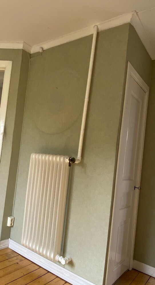

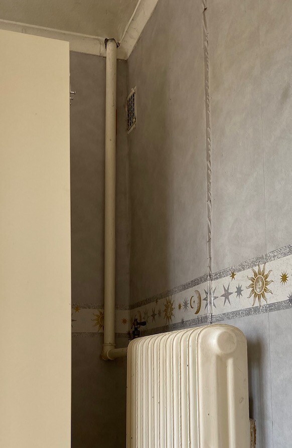

Inför vintern vill jag att alla elemet ska bli varma. I källaren och på bottenvåningen fungerar det, men på övervåningen är det svårare.

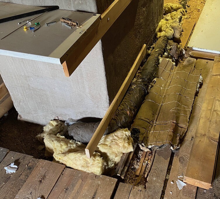

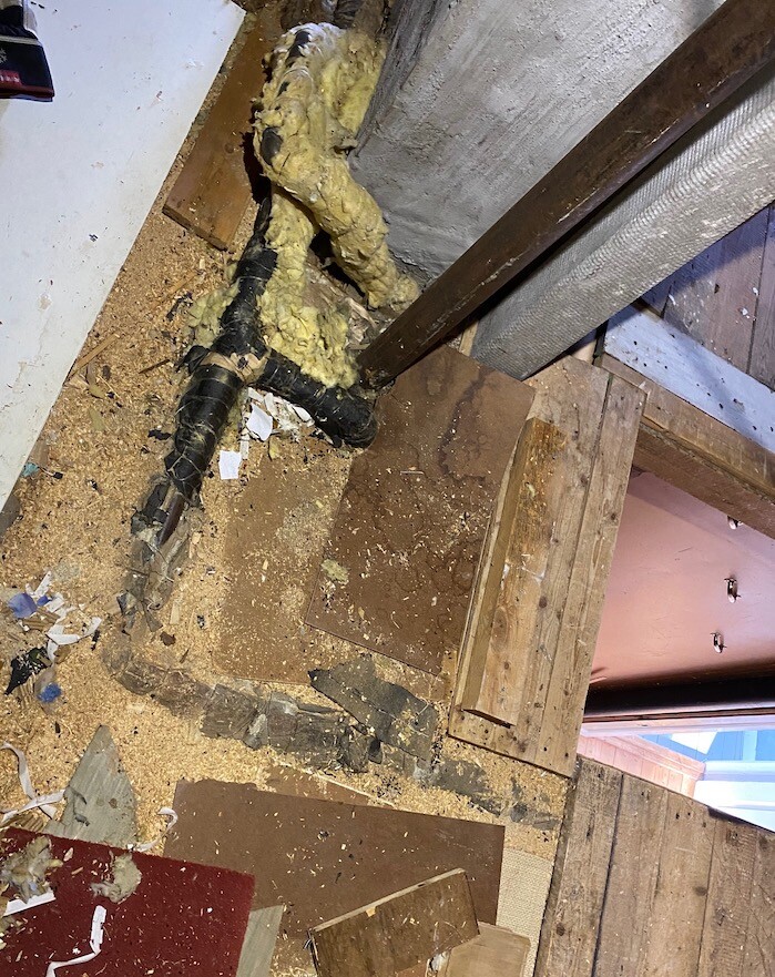

Från två av elementen på övervåningen går det rör upp på vinden. Där hittar jag dom två rören och två till. Alla fyra är förbundna, men jag hittar ingen luftning. Två av dom fyra rören på vinden vet jag inte var dom tar vägen. Dom är inbyggda på övervåningen och bottenvåningen, men det syns inte ett spår av dom i källaren. På elementen finns luftning, men dom rör som går ca 2 meter över dom översta luftventilerna kan inte luftas.
Borde jag inte försöka få in en luftningsventil på vinden?
Jag bifogar ett par bilder från vinden och ett par bilder som visar två element. Från dessa två element går ett av rören upp på vinden.

Rester från gamla expansion kärlet på vinden. De bästa hade väll varit att bli av med den slingan som går upp på vinden och hålla dragningen en nivå ned. Då behövs mindre tryck och vinden behöver inte värmas upp i onödan. Är inte det möjligt så hade nog en luftnings möjlighet varit bra.
Jag gissar att det funnits ett expansionskärl på vinden. Jag ser inga spår av det.
Jag har ännu inte rivit bort mer än en del av isoleringen som finns runt och vid dom rör som går på vinden.
I bästa fall finns det någon plugg eller liknande där jag kan montera en luftningsventil.
Det jag sett hittills av rören på vinden, i "glipor" på isoleringen, så är det galvaniserade järnrör där. Ca 1" eller 1 1/4". De två synliga rören som går från övervåningen upp på vinden är 1" respektive 1 1/4".
Att dra om rördragningen på övervåningen, mellan dom element som nu har rör som går upp på vinden är inte självklart. Det ska i så fall dras, antingen förbi dörrar eller genom en kaklad toa/dusch.
Jag ska börja med att riva all isolering på vinden och se om jag själv klarar av att få dit en luftnippel. Om inte får jag anlita en rörmokare.
Utan luftningsmöjlighet misstänker jag att jag får en stor luftficka som kan störa värmeöverföringen till elementen på övervåningen.

Emanuel01:
Bra fråga!
Jag tänkte att det var avloppsventilation, men vet inte.
Det går ner tillsammans med två rör som är förbundna med dom två som kommer upp från element på övervåningen. Till ett inbyggt utrymme på övervåningen.
Jag ska undersöka om jag kan göra ett "titthål" genom trappan upp till vinden. In i det slutna utrymmet som finns där.
Det jag tycker talar emot att det skulle finnas ett expansionskärl där är att det är lägre än systemets högsta punkt. Som är rören som går på vinden.
