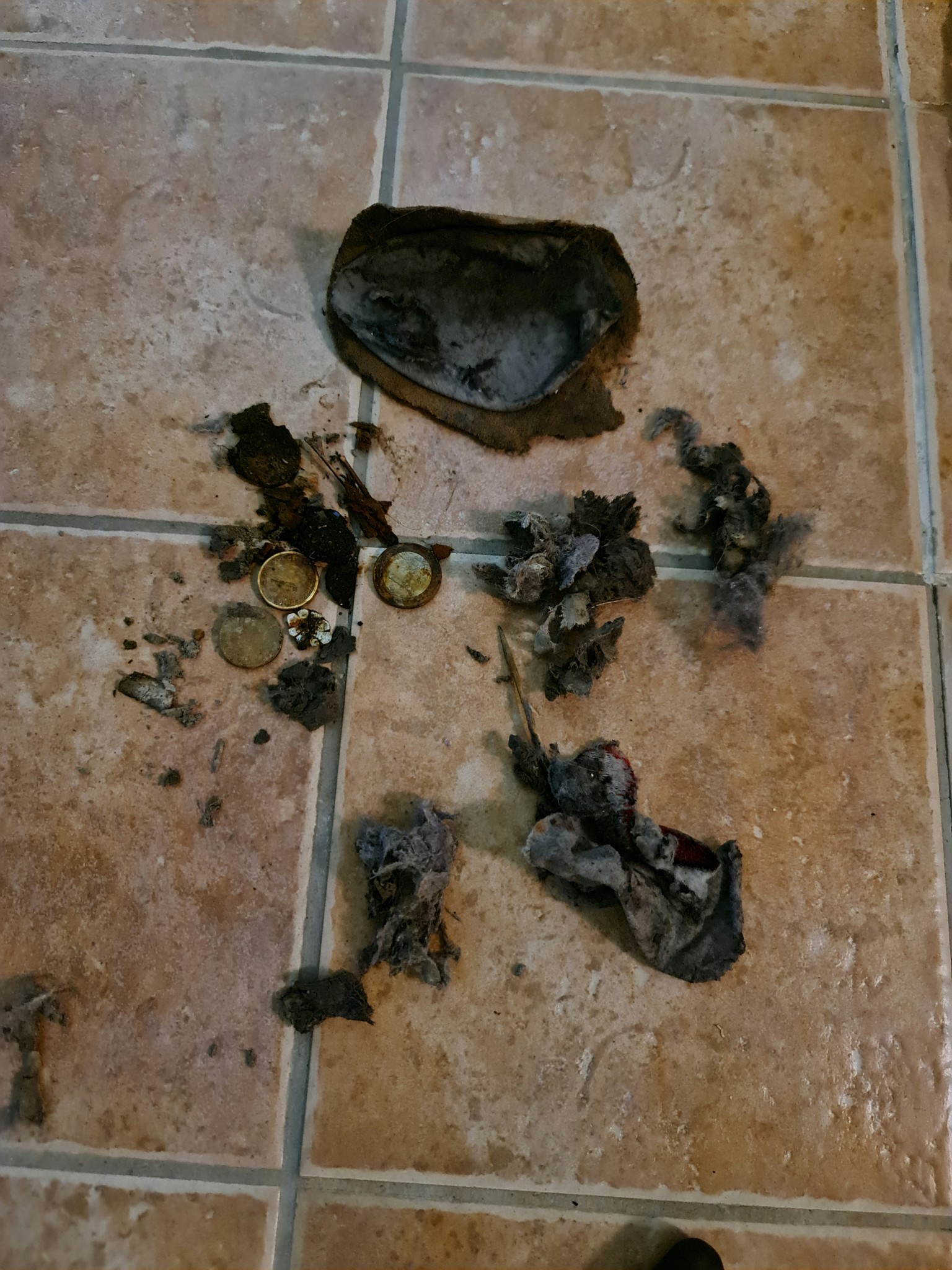

Hej har en maskin som varnar för e20 alltså att den inte vill tömma ordentligt.
Rengjort och haft mig samt känt på pumpen som vill fjädra tillbaka efter ett halvt varv, vet inte om det är bra eller dåligt?
Slangen verkar inte heller vara täppt och avloppet är fritt.
Jag vill nu ta mig in till pumpen för att se om det är den som är boven eller se om något ligger och blockerar påvägen.
Men hur tar jag isär den? Den står rätt dumt så jag kommer bara åt framsidan om jag inte vill plocka isär halva tvättstugan, är det möjligt?
Har lossat de skruvar jag såg på framsidan men inget händer...

Jag kan säga såhär, den har aldrig tömt såhär fort innan... vi tog över maskinen när vi flyttade in i huset för 4 år sedan.
Jag lyckades med lite våld och kärlek på samma gång få ut maskinen så jag kunde lossa överdelen och sedan komma år de sista skruvarna så jag fick loss fronten.
Väl där så kopplade jag loss tömningsslangen från maskinen till pumpen och fann 3 euro, något metalligt som rostat, ett par hårsspännen, tandpetare o allt möjligt. Spolade rent pumpen och kände på allt och det kändes bra. Sen lossade jag hela slangen och där inne vid den bollen?? precis efter trumman, där låg den stora boven, 1 strumpa och 1 inlägg till en bikini som förmodligen stoppat vattnet i princip helt vid tömning.
Körde en snabb tom testtvätt och den tömmer på några sekunder så det plaskar i avloppet, aldrig gjort innan.
Enda nu är att det smiter igenom lite droppar vatten vid luddfiltret under tvätten så endera fick jag inte dit den ordentligt eller så har något hamnat snett vid återmontaget.
