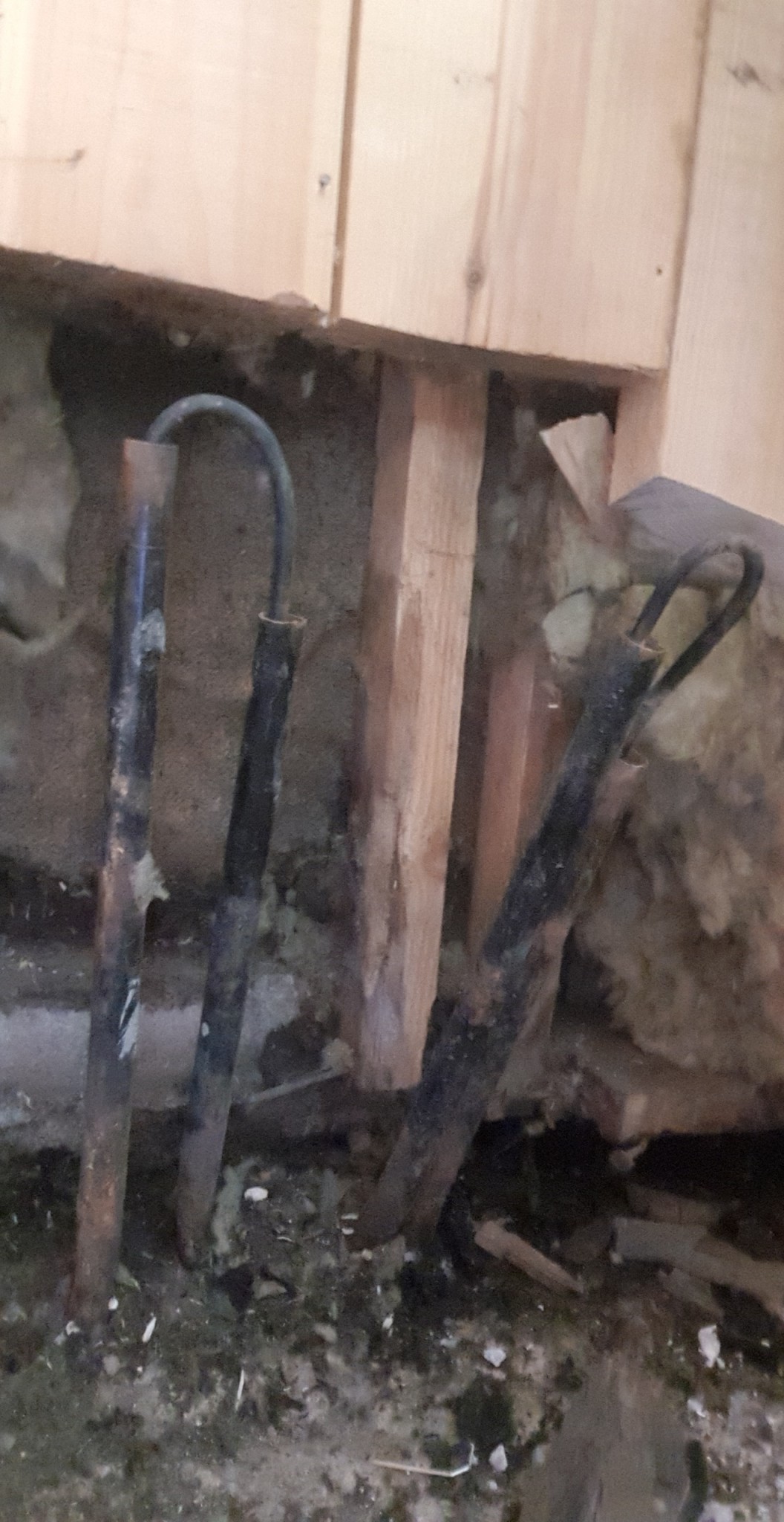

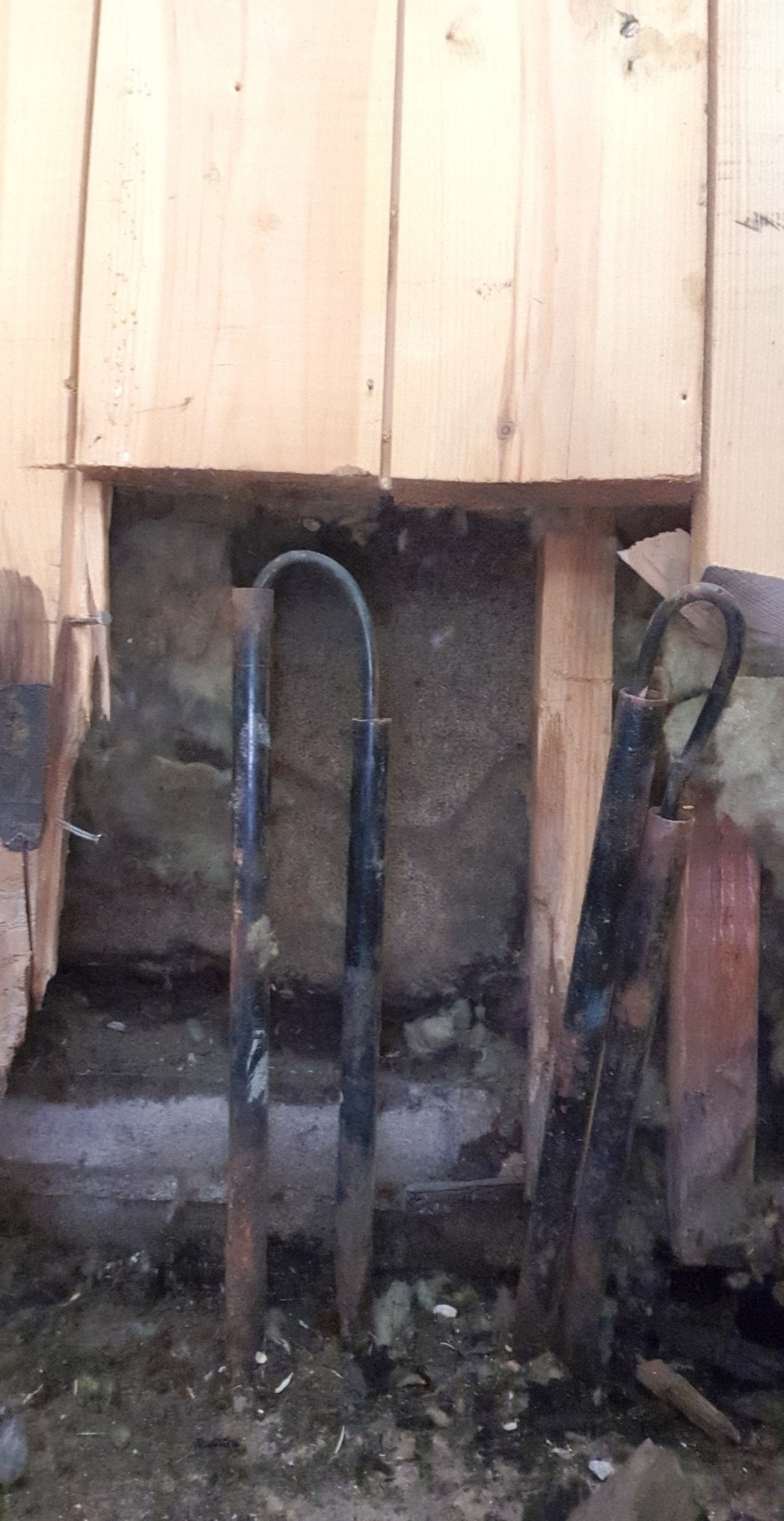

Efter ha rivit badrummet och bilat upp golvet hittade jag dessa rör sticka upp ur betongen bakom ytterväggen!
Huset är byggt -65 och är ett tegelhus med platta på mark som har en gammal värmekabel i grunden.
Vet inte om detta har något med värmekabeln o göra men det är järnrör med nån slags kabel inne, vill tilläga att all annan el är i plaströr så har svårt o säga vad det är när konstruktionen är väldigt märklig också, ingen spänning kunde hittas.
Så vad tror ni?
Antenn kabel?
Jord?

Nån form av jordspett?
Men att dom går ner i marken igen känns ju lite skumt dock...
Men jord ska det inte vara nån spänning i om allt funkar som det ska.
Det där är pansarrör, de användes förr (och finns fortfarande), iaf på 60-talet till främst ingjutna elinstallationer. Att man gått upp så här kan bero på att man ville ha ett ”dragställe”. Det kan vara värmekabeln vi ser även om jag aldrig stött på så gamla värmekabelunstallationer. Här vände man isåfall med båda kablarna. Äldre värmekabel hade dock ofta matning i båda ändar, fas i den ena och neutralledare i den andre. Det skulle då kunna vara två värmekablar vi ser i bild.

Är det inte värmekabeln? Inte ovanligt att man la en sån runt ytterväggarna för att slippa kallras och andra problem.
elmont
Ja det är nog värmekablar det som syns är mycket likt den tidens vanliga serieresistiva typ som sagt matad i båda ändarna. Borde gå att hitta något i gruppförteckningen eller någon brytare eller övergångsdosor.
elmont
Kan inte vara något vidare att ha värmekablar liggande i rör. Gjorde man så förr i tiden? Men jag antar att de kanske bara går i rör upp på väggen, och ligger ingjutna direkt i betongen i golvet?
Det var vanligt att man lade värmekabeln i "pansarrör" orsaken var att man ville ha möjligheten att byta ut den om den blev skadad. Dessutom var kabeln skyddad under gjutningen.

Väldigt utförligt svar, jag har även sett på dom gamla ritningarna att så är fallet, finns en värmekabel runt plattan som inte används något mer.
