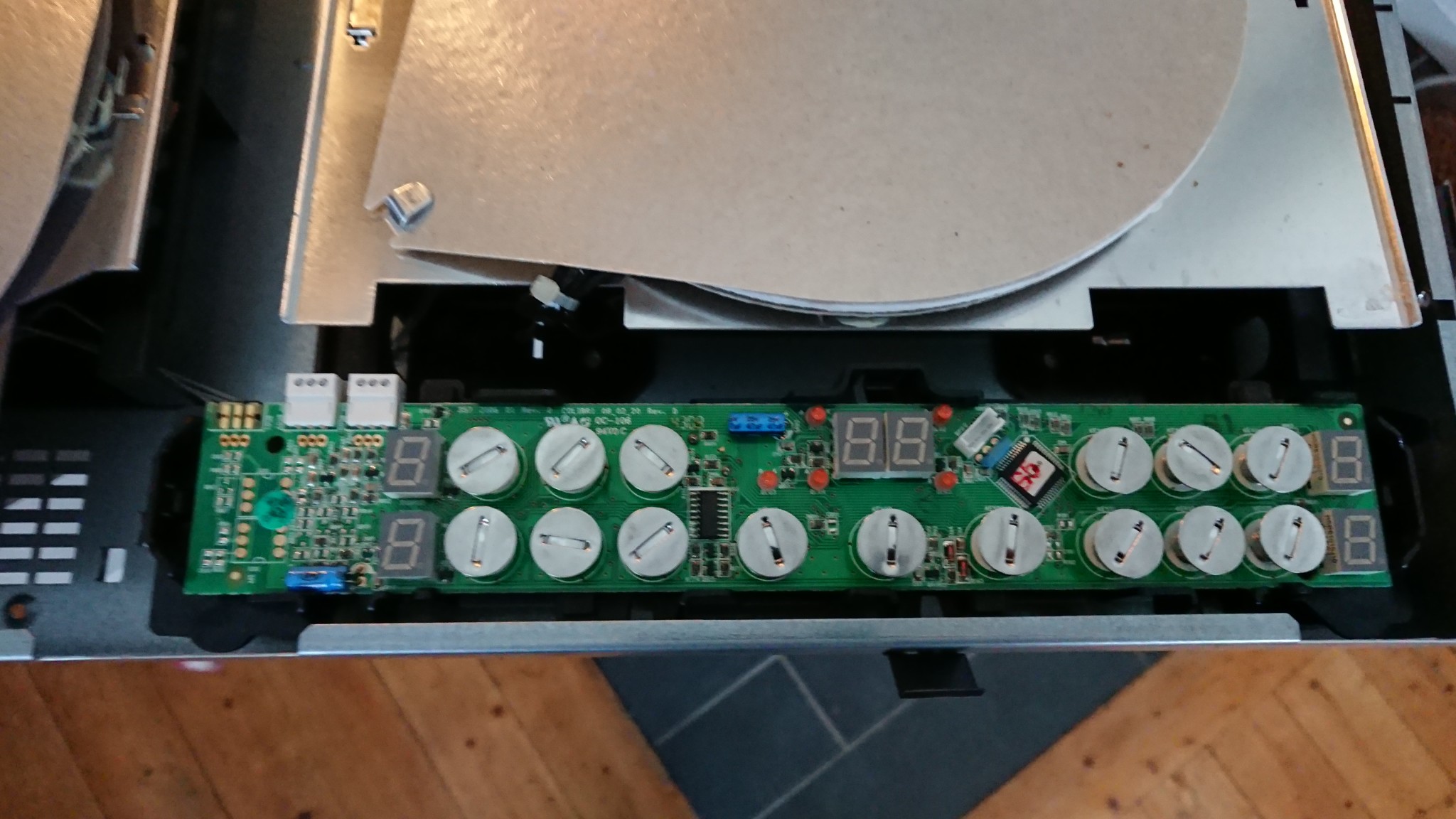

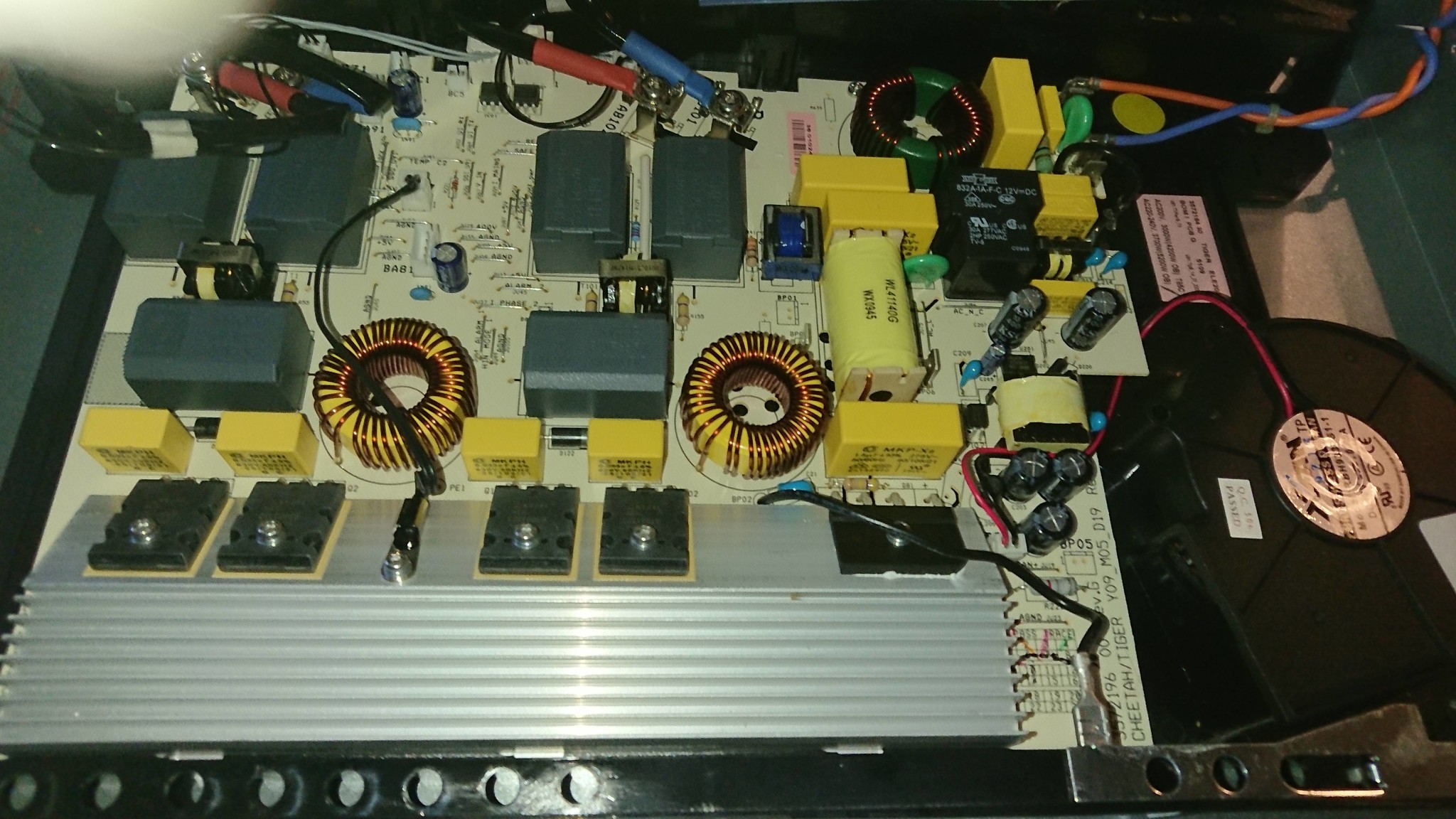

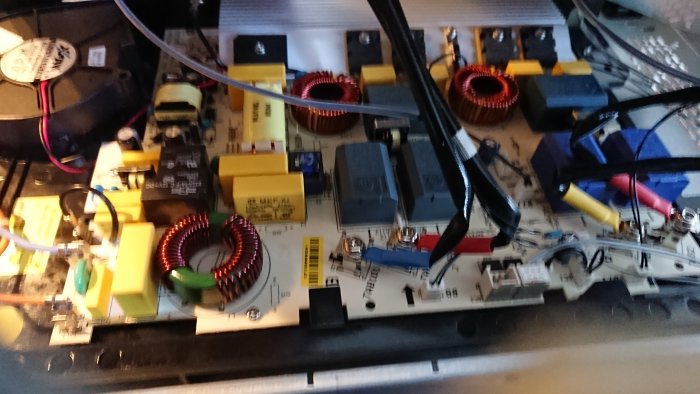

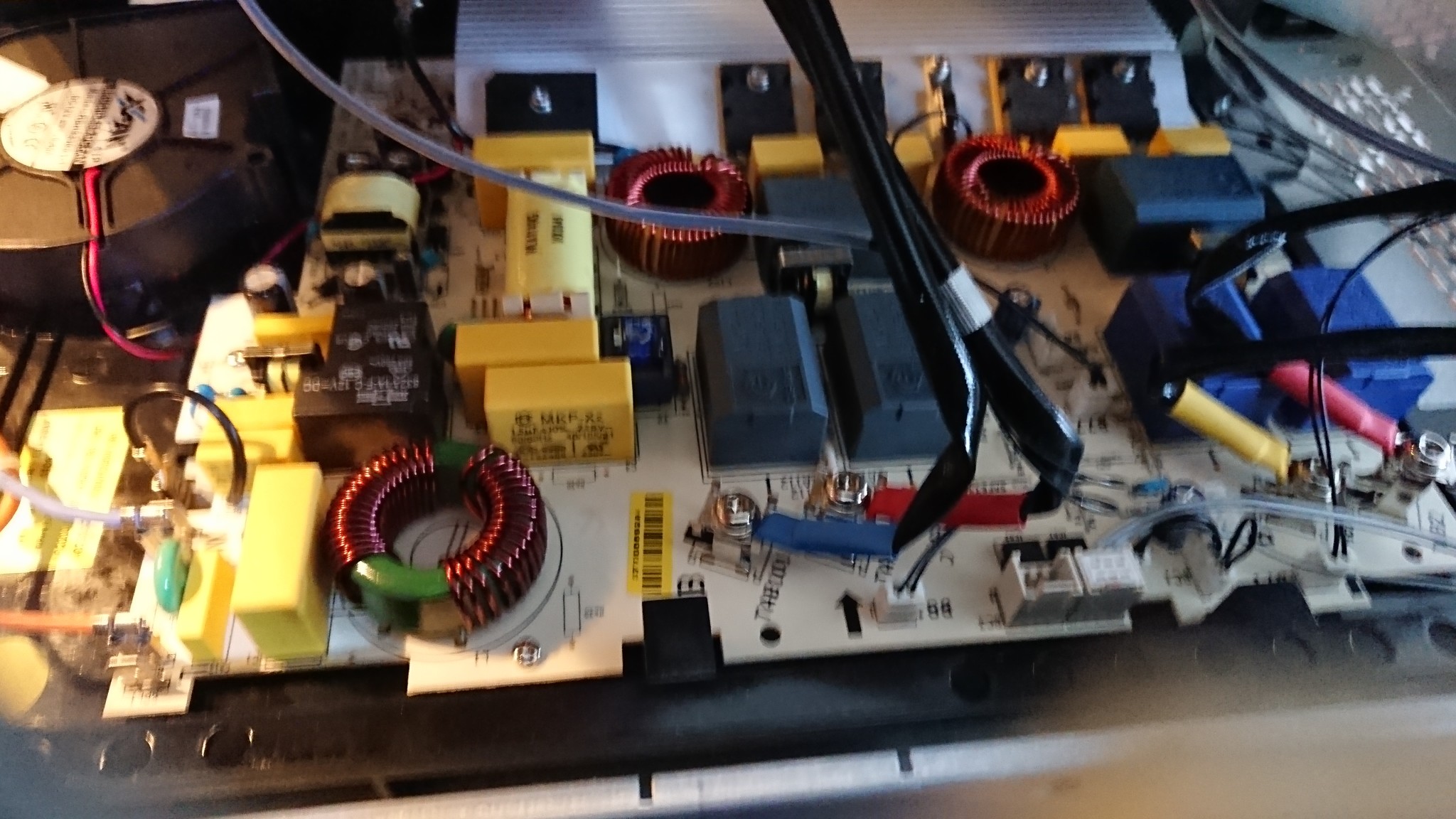

Jag har en Electrolux häll från 2010 som fungerade Igår kväll och idag händer inget när jag trycker på on knappen. Inget pip eller något som lyser. Propparna är hela och ström kommer in i hällen. Jag hittar ingen intern säkring eller något bränt.
Några tips?
  • Electrolux spishälls etikett med modellnummer och specifikationer.
  • Öppnad Electrolux spishäll som visar elektronik och kontrollpanel internt utan synliga skador.
  • Öppnad Electrolux spishäll som visar elektronikkort och komponenter, utan synliga skador.
  • Inre komponenter och kretskort i en Electrolux spishäll från 2010, utan synliga brännskador.

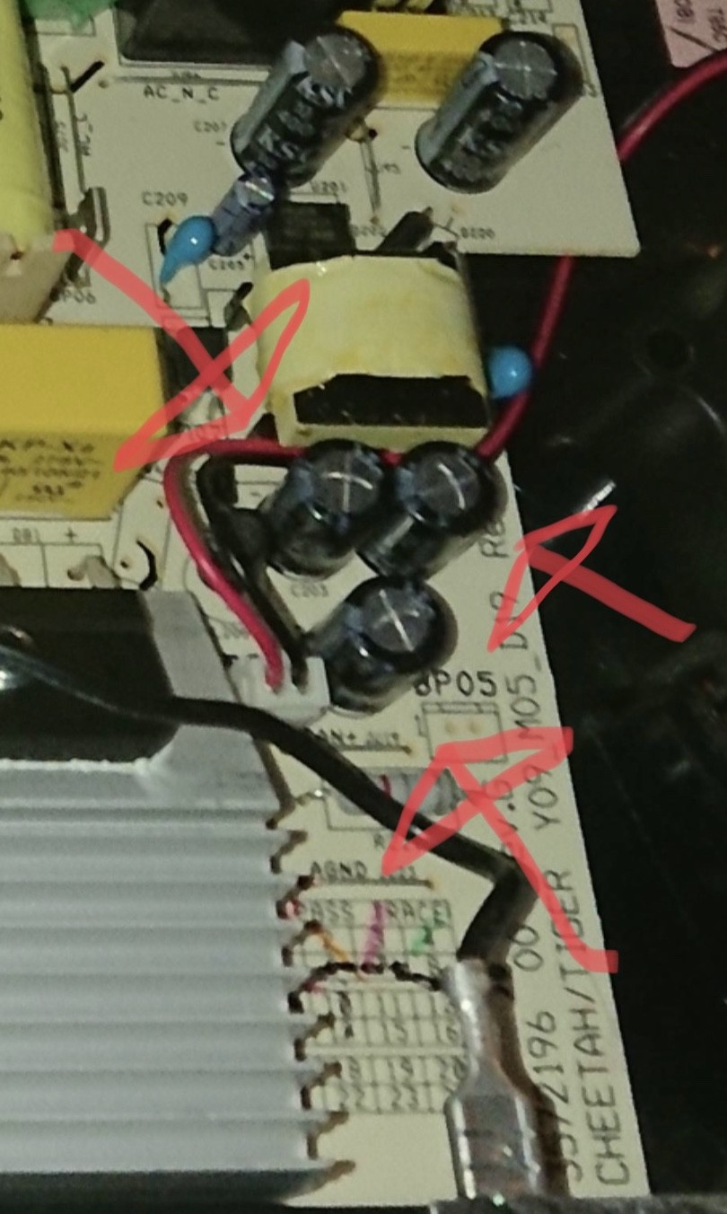

Om du har spänning in i hällen så skulle jag tro att du har något problem i nätfilter delen av induktionsmodulerna. På bild nummer två så ser det ut som att några elektrolytkondensatorer eventuellt kan ha svällt och är defekta. På den andra bild så sitter det ett par st snett höger om kylbryggan. Dem ser ut att bukta upp lite.
Här kan du ha problemet.

Ja dessa ser ju inte så hävra ut
Tack för era svar. Vad heter dessa rackare så att jag kan beställa? Vad har de för uppgift?
P
Elektrolytkondensatorer
Storlek står tryckt på
Samt spännings tålighet och max temperatur
Det tillhör god ton att avsluta sin tråd med lösningen. Jag beställde kondensatorerna men innan de kom så fick jag för mig att kolla eluttaget och där var det glapp. Ingen kontakt när hällen inte startade och när jag mätte i hällen med glaset borta så hade kabeln rört sig lite och så var det kontakt.
Så kan det gå

Kondingarna är dåliga hursom, ser ut som ballonger, byt dem när du ändå har allt isär.
GK100
De har inte kommit än så nu får det gå tills det blir haveri
