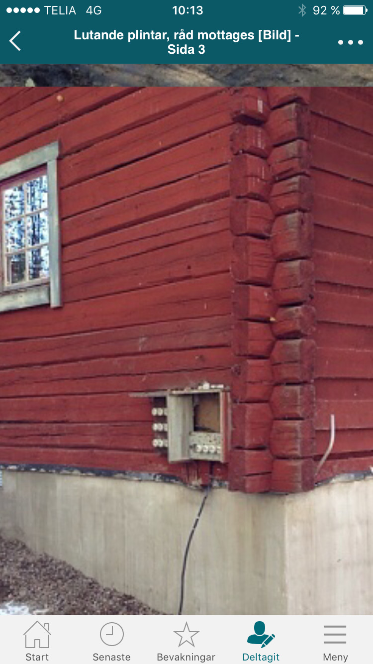

Har ett äldre fritidshus, där sitter 2 gamla vanliga proppskåp.
Idag sitter dessa i stort sett helt oskyddade från petande och väder.
Vad gäller när en elcentral är placerad utomhus?
Bör funnits liknande trådar, men hittade ingen i sökfunktionen med telefonen, hoppas det är ok att skapa nytt ämne. Annars välkomnar jag länkar

Till trådskaparen: beskriv förutsättningarna lite mer, eller lägg upp bilder. Sitter centralen skyddad av ett tak eller takutsprång, ungefär hur högt över marken osv.
Centralen sitter på en vägg ca 1 meter ovanför mark.
Visst skyddar ett takutsprång en del, men väldigt lite.
IP klassning är inte att tala om.
Skulle vara intressant att veta vad du har där, verkar konstigt efter vad du beskriver. Har du ingen bild?

Hittade på en äldre bild.
Numer sitter allting fastskruvat, men lika oskyddat.
Centralerna är alltså likvärdiga med sådana som man använde inomhus tidigare.
En sluten låda runt dom befintliga hade ju absolut varit den enklaste lösningen.
Men är det ok att ha "vanliga" elcentraler utomhus isåfall?
I det här fallet behöver även prylarna besiktigas invändigt. I det här fallet kan det vara korrosion i skruvförband m.m. śom minskar elsäkerheten.
Det är nog läge att planera om installationen och förse den med en modern norm central innehållande bl.a. jordfelsbrytare. I det läget kan man även överväga en placering inomhus.

Jag har mycket svårt att tro att någon behörig/yrkesman utfört arbetet, det är inte ett OK sätt att montera en elcentral med den kapslingsklassen. Byt central och sätt den ute eller inne, men använd rätt matr.
