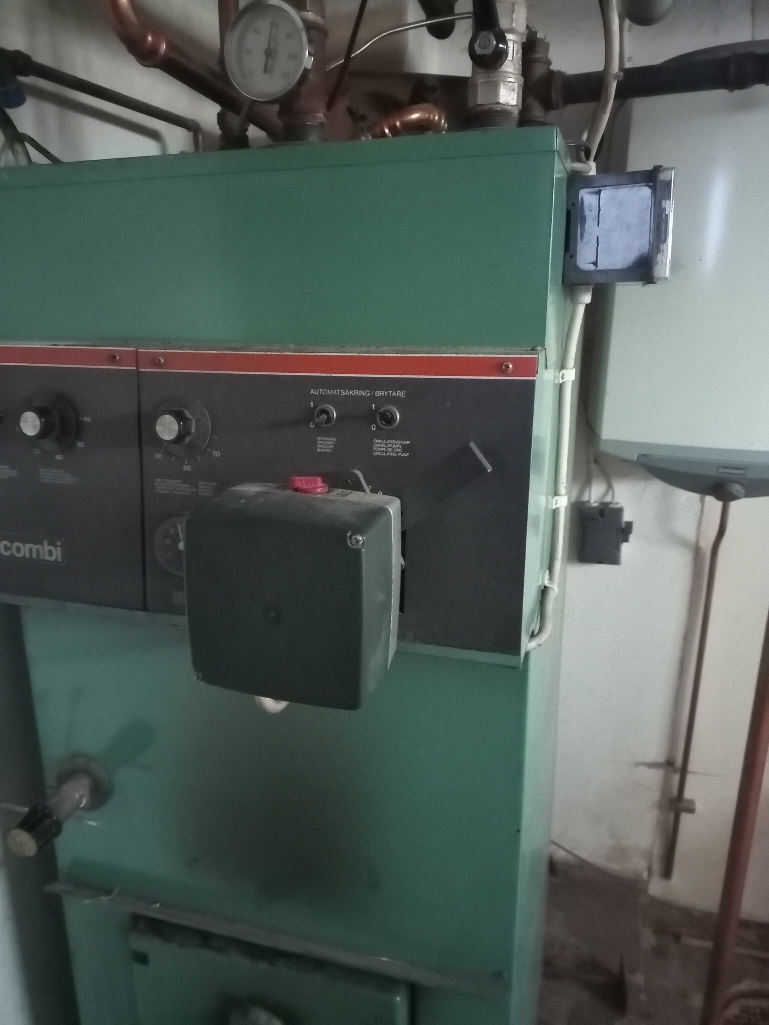

I ingis2025 #1 Medlem · 10 inlägg 3 jan 2025 15:29 ingis2025 Medlem 10 inlägg 3 jan 2025 15:29 #1 Ctc elcombi. Hei Hvordan får jag denne til å gi varme på el? Elementer i leiligheten er kalde. Inloggade ser högupplösta bilder Logga in Skapa konto Gratis och tar endast 30 sekunder

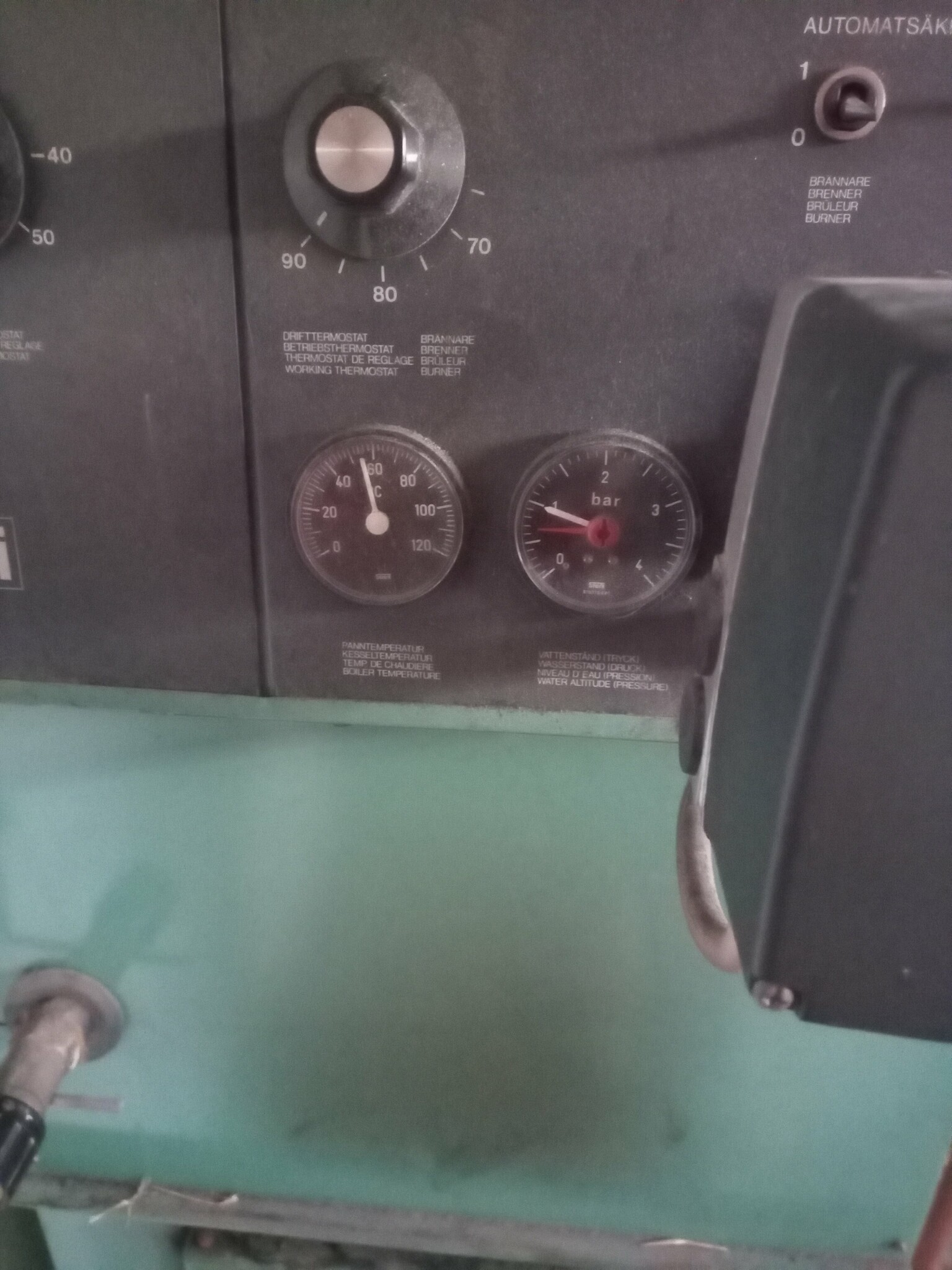

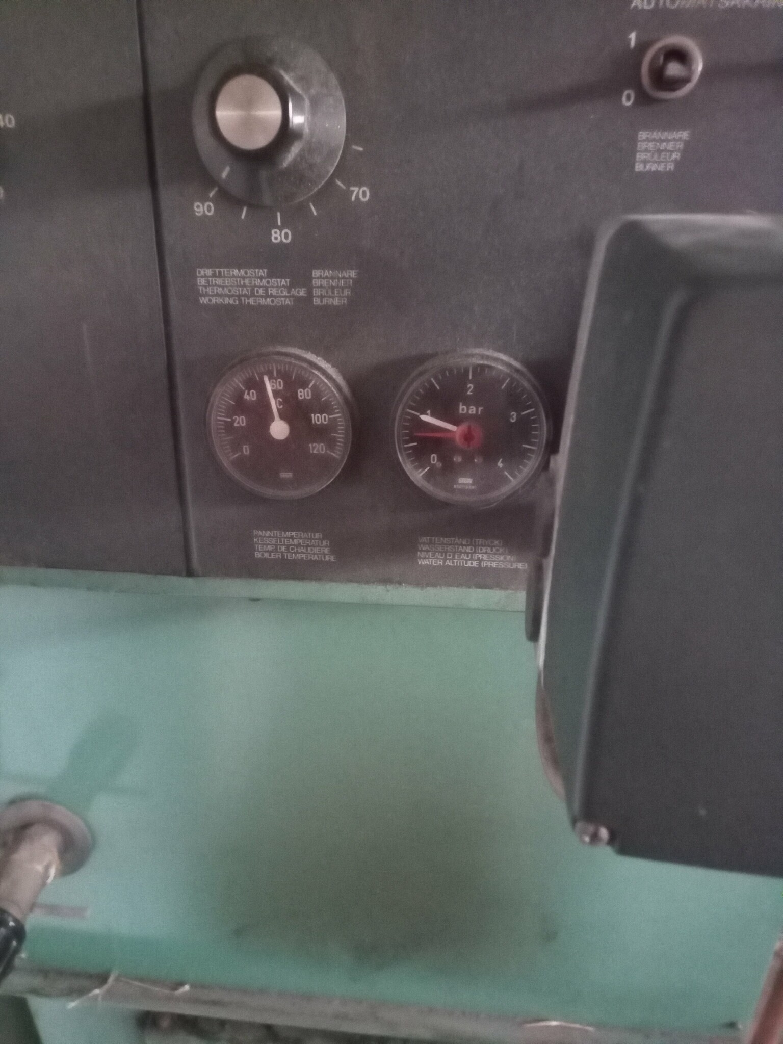

J Josth #2 Medlem · Stockholm · 13 086 inlägg 3 jan 2025 15:32 Josth Medlem Stockholm 13 086 inlägg 3 jan 2025 15:32 #2 Panntemperaturen är ju redan drygt 70 grader så det är kanske cirkulationspumpen som inte fungerar? Hur står shunten?

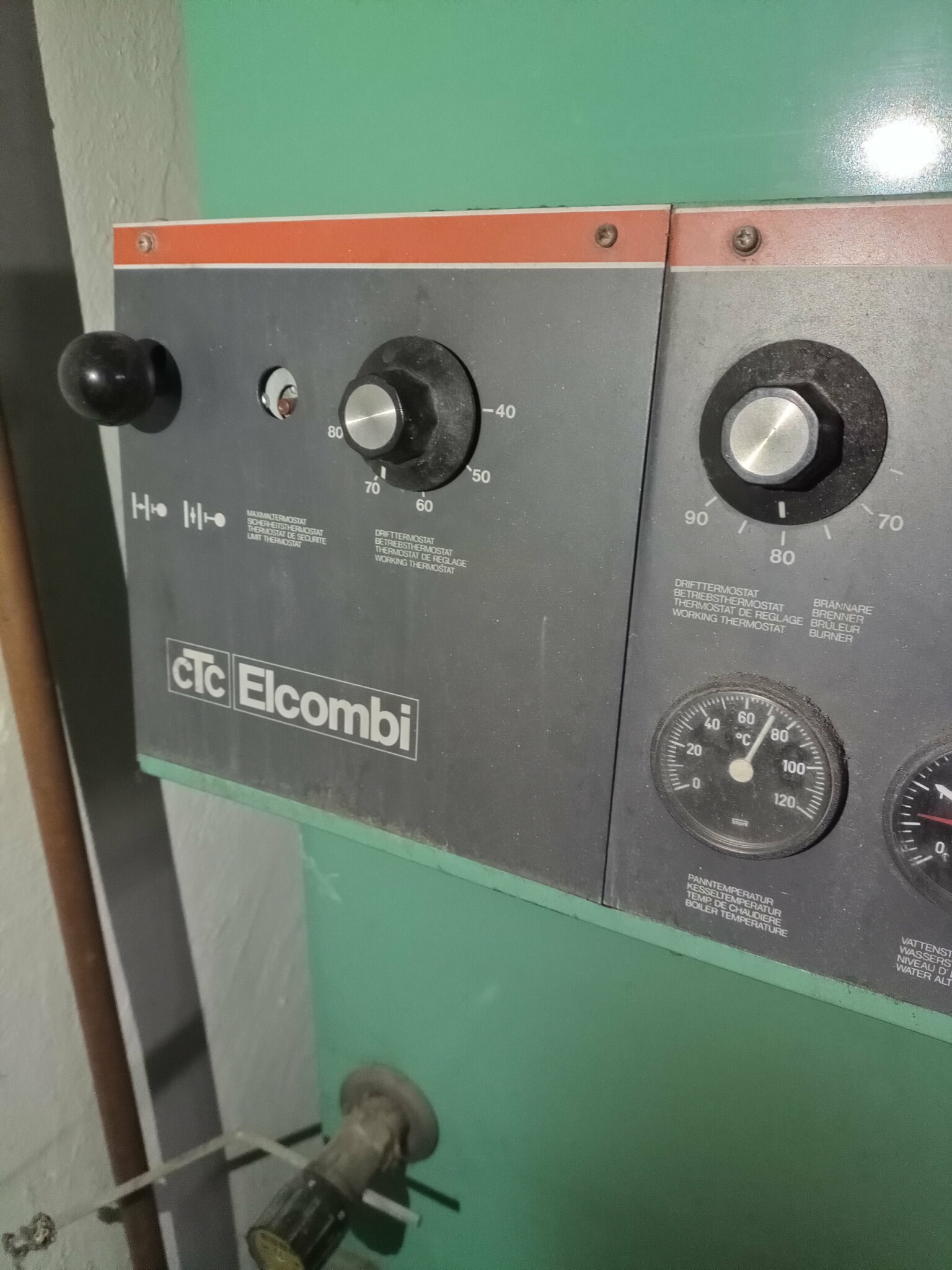

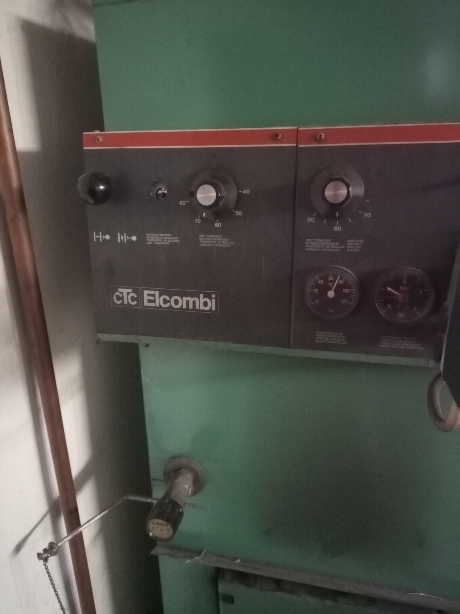

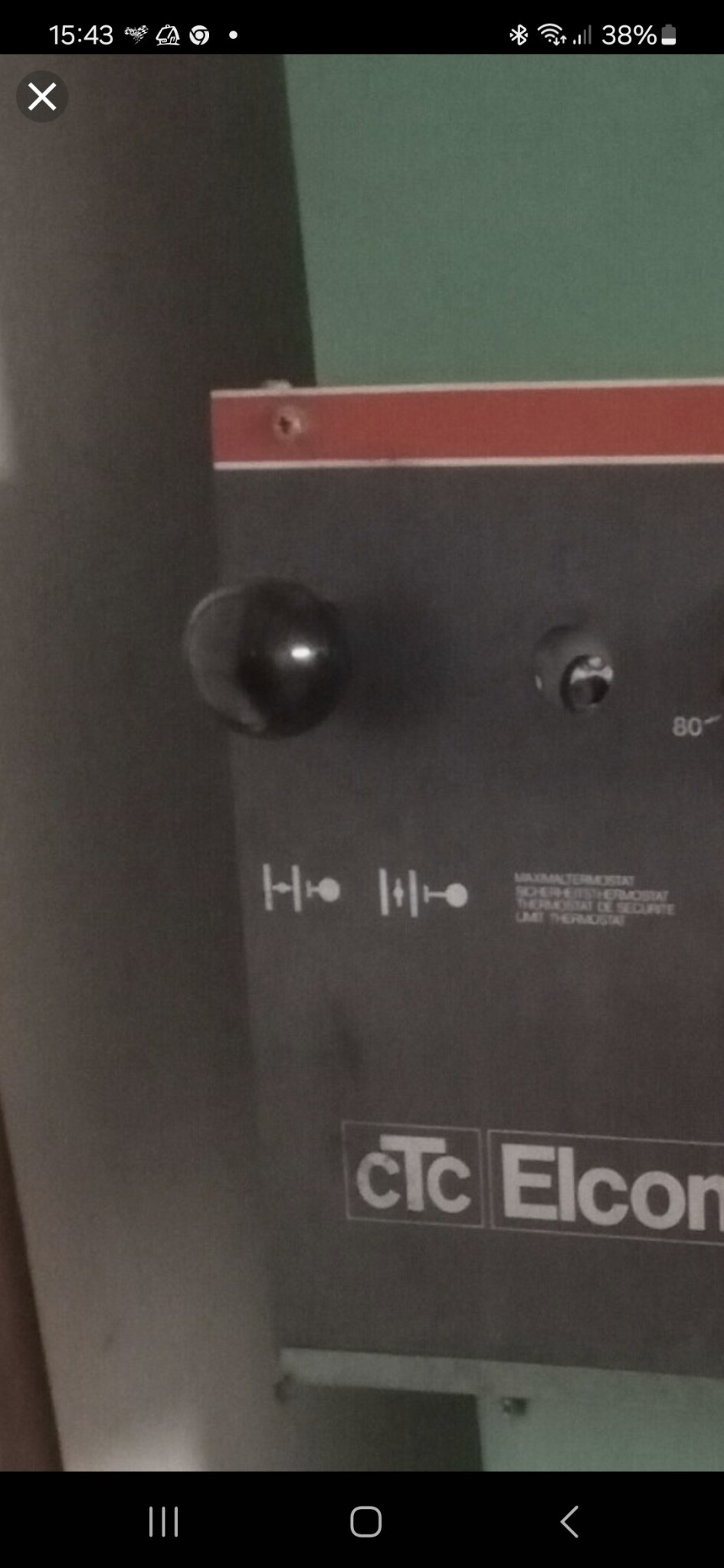

I ingis2025 #6 Medlem · 10 inlägg 3 jan 2025 15:39 ingis2025 Medlem 10 inlägg 3 jan 2025 15:39 #6 Den sorte helt til venstre skal den være inne eller ute?
J Josth #7 Medlem · Stockholm · 13 086 inlägg 3 jan 2025 15:41 Josth Medlem Stockholm 13 086 inlägg 3 jan 2025 15:41 #7 Det måste vara spjället(?) Den ska vara inne om pannan drivs av el och ute när pannan drivs av ved.

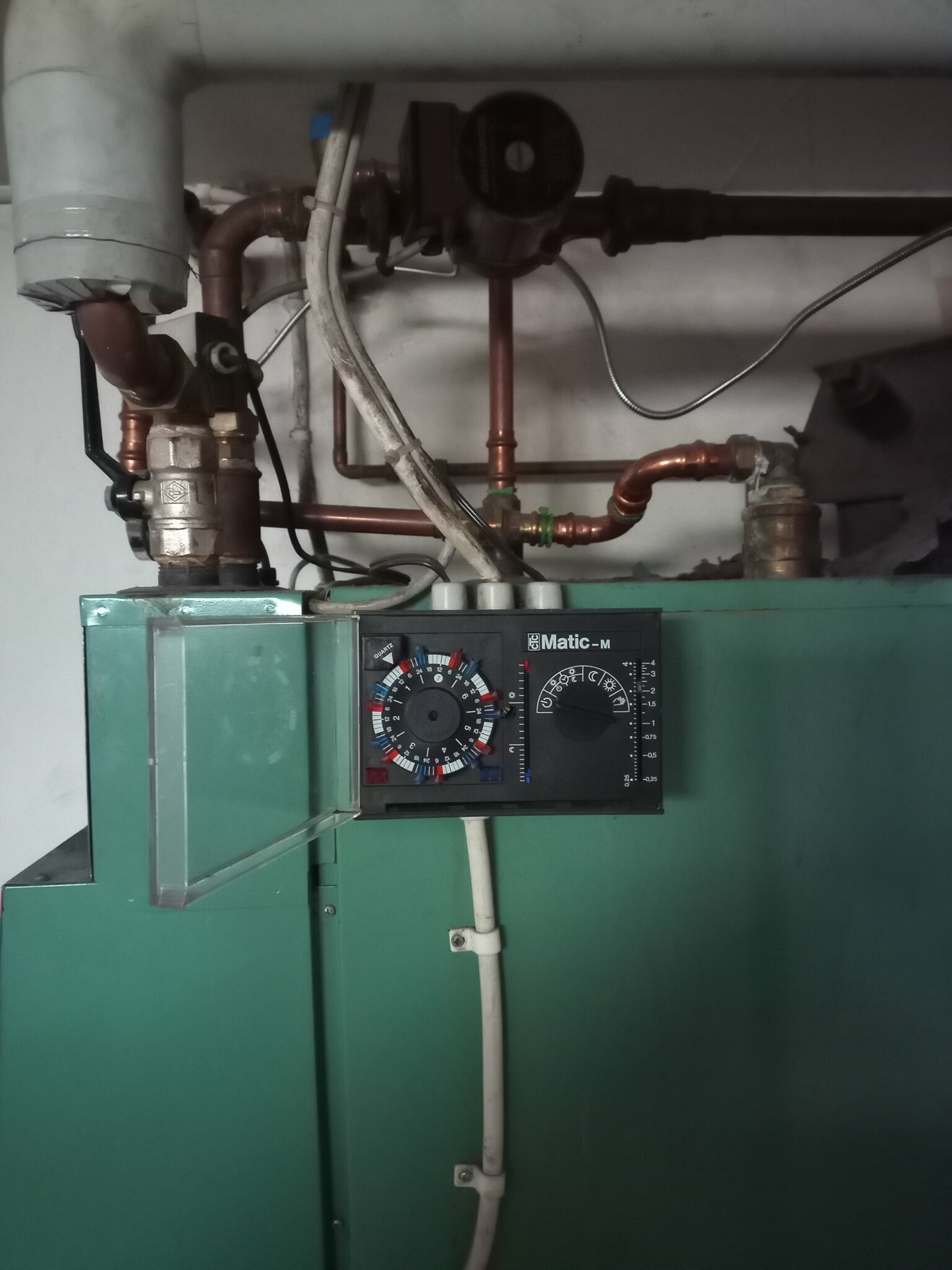

I ingis2025 #8 Medlem · 10 inlägg 3 jan 2025 15:43 ingis2025 Medlem 10 inlägg 3 jan 2025 15:43 #8 J Josth skrev: Shunten sitter förmodligen monterad strax ovanför pannan. Här finns en gammal kopia av manualen: [länk] Det finns ett lite skåp bredvid med slik ctc Matic greier inne i, jeg skjønner ikke en dritt.
Demmpa #9 Husägare · Kalmar · 26 872 inlägg 3 jan 2025 15:45 Demmpa Husägare Kalmar 26 872 inlägg 3 jan 2025 15:45 #9 I ingis2025 skrev: Den sorte helt til venstre skal den være inne eller ute? Om du menar följande, Inloggade ser högupplösta bilder Logga in Skapa konto Gratis och tar endast 30 sekunder Så ska den vara intryckt när man inte eldar i pannan, den ska bara vara utdragen när man eldar (med ved/olja/etc) i pannan. Det är rökgasspjälet.
J jonaserik #10 Medlem · 26 138 inlägg 3 jan 2025 16:06 jonaserik Medlem 26 138 inlägg 3 jan 2025 16:06 #10 Ett foto längre ifrån, så hela pannan syns, samt alla rör på ovanför pannan.

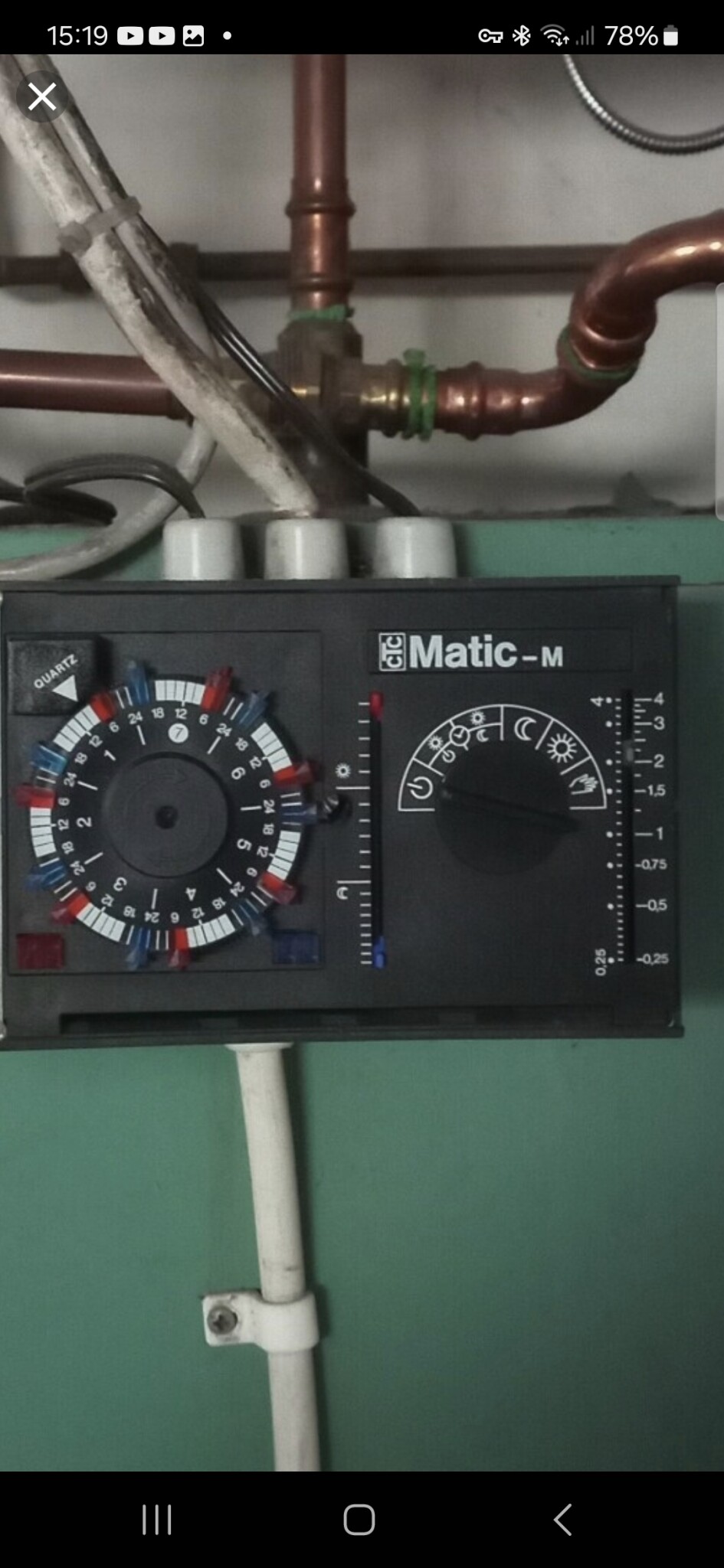

I ingis2025 #12 Medlem · 10 inlägg 4 jan 2025 15:17 ingis2025 Medlem 10 inlägg 4 jan 2025 15:17 #12 I ingis2025 skrev: Det finns ett lite skåp bredvid med slik ctc Matic greier inne i, jeg skjønner ikke en dritt. Inloggade ser högupplösta bilder Logga in Skapa konto Gratis och tar endast 30 sekunder Inloggade ser högupplösta bilder Logga in Skapa konto Gratis och tar endast 30 sekunder Inloggade ser högupplösta bilder Logga in Skapa konto Gratis och tar endast 30 sekunder Inloggade ser högupplösta bilder Logga in Skapa konto Gratis och tar endast 30 sekunder
Demmpa #13 Husägare · Kalmar · 26 872 inlägg 4 jan 2025 15:21 Demmpa Husägare Kalmar 26 872 inlägg 4 jan 2025 15:21 #13 Reglercentralen står på "standby", vrid programväljaren till "sol"/comfort, så kommer shunten att öka på framledningstemperaturen. Inloggade ser högupplösta bilder Logga in Skapa konto Gratis och tar endast 30 sekunder
I ingis2025 #14 Medlem · 10 inlägg 4 jan 2025 16:54 ingis2025 Medlem 10 inlägg 4 jan 2025 16:54 #14 Demmpa skrev: Reglercentralen står på "standby", vrid programväljaren till "sol"/comfort, så kommer shunten att öka på framledningstemperaturen. [bild] Tusen tack
